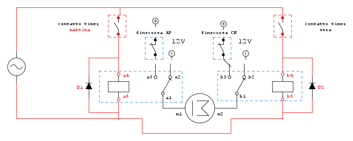

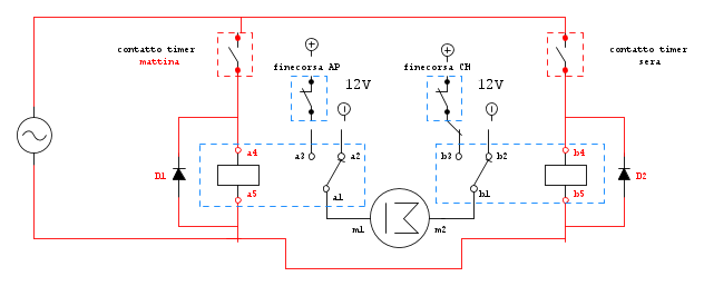

Messaggioda Foto UtenteRussell » 4 ago 2014, 11:09
Ho spostato gli interruttori di fine corsa sul circuito a 12V, per evitare il pericolo di mandare la 220 V troppo lontano dalla centralina... evitando quindi di rischiare inutili pericolo toccando a mano la porta.
Ti ho identificato meglio l'alimentazione a 220 V, e tutta quella parte del circuito te l'ho segnata in rosso (dato che è la parte piu' pericolosa.
L'alimentatore si, dovrebbe essere sempre acceso: in alternativa dovresti prevedere che i 2 timer attivino un ulteriore rele' che porti la 220 V al trasformatore... se ti interessa ti amplio lo schema.

Se non è un problema si mi interesserebbe, grazie per la risposta e per il disegno, domanda stupida: cosa sono d1/d2? e a che servono?
