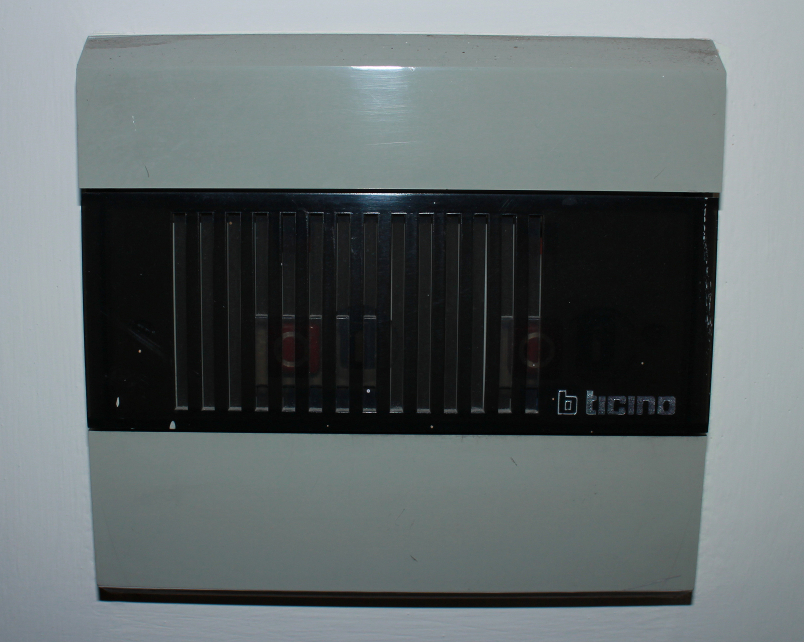

Buongiorno,
vorrei "aggiornare" l'impianto di casa cominciando dal quadro.
Questa è la situazione attuale.
Il quadro nell'appartamento
Il quadro nel sottoscala (vicino ai contatori, im mio è quello nel riuadro rosso)

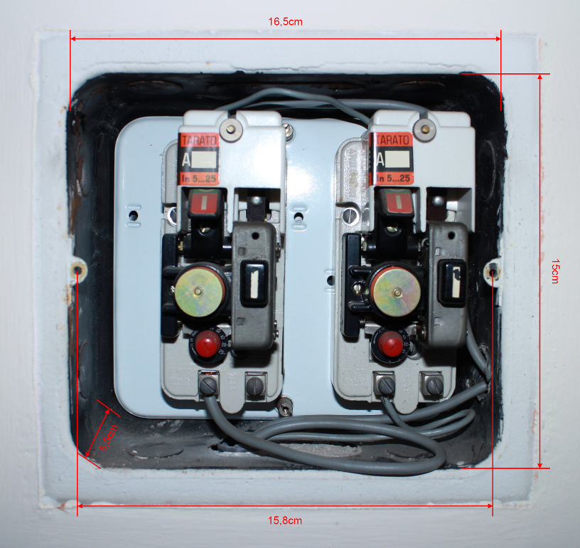

Per non eseguire lavori di muratura, nel quadro dell'appartamento, lascierei la scatola già presente che andrei a coprire con un Bticino E215P/8BN.
Come misure dovrebbe incastrarsi bene ma, qui chiedo agli esperti, come si agisce di solito in questi casi volendo sostituire un vecchio centralino senza sostituire la scatola a muro?

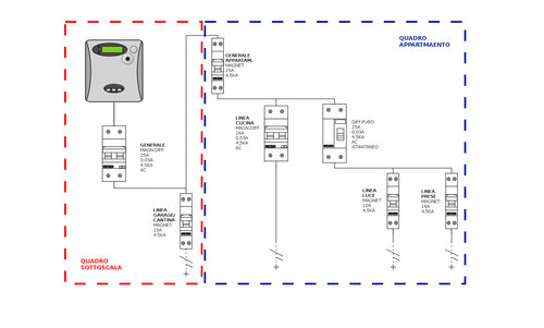

Questo lo schema che ho buttato giù
Per quanto riguarda i differenziali ci sono accorgimenti particolari (selettivi, non selettivi, curva A, curva AC, ecc.)? non me ne intendo molto...

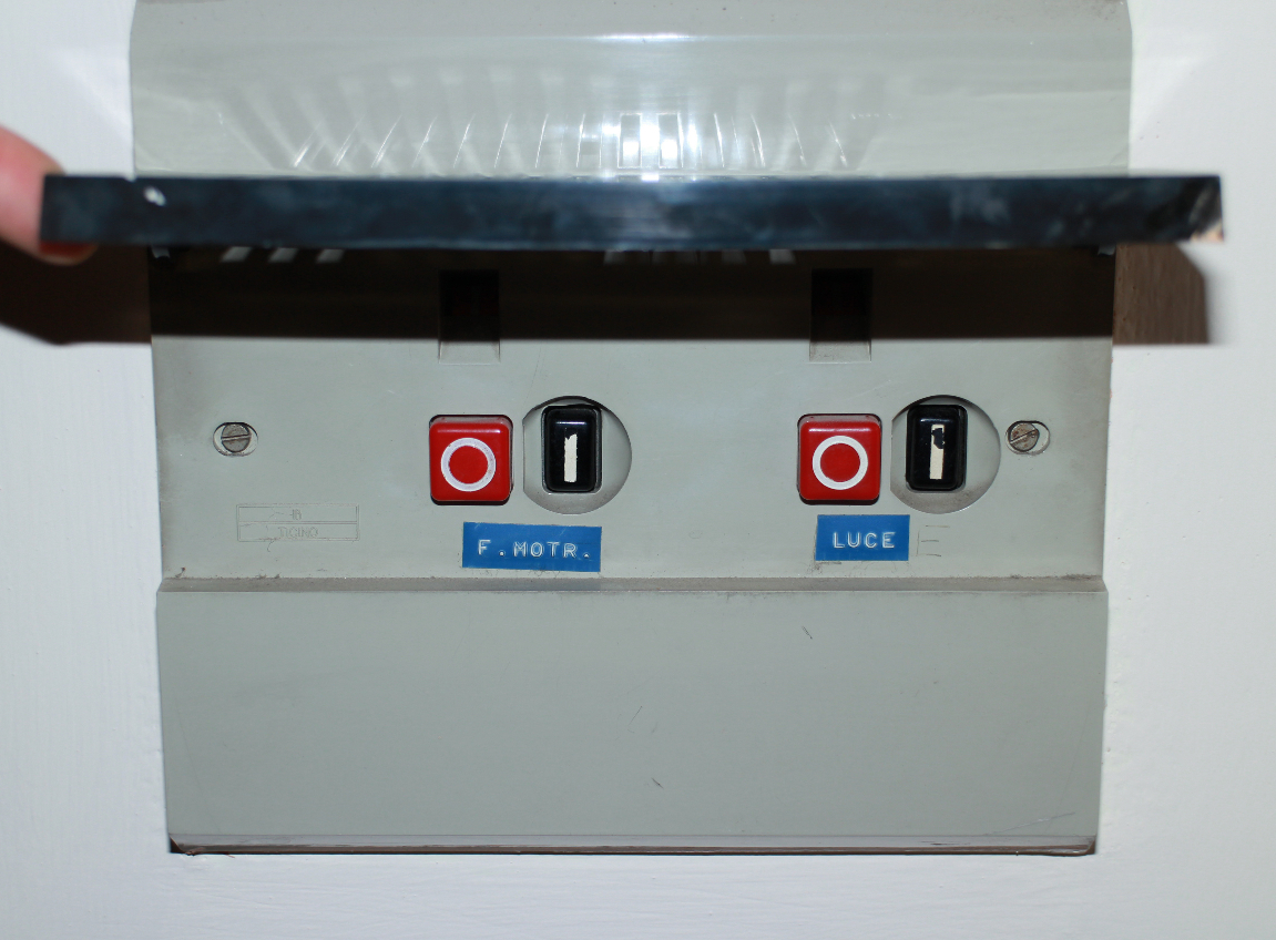

Ecco le foto del quadro in appartamento

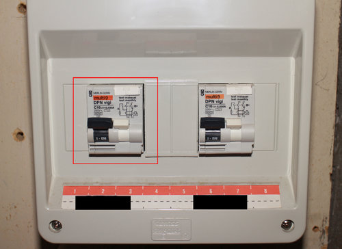

E lo schema del possibile rifacimento

Ho visto lo schema di progetto, secondo me ti conviene mettere un magnetotermico da 2x25A sotto il contatore per proteggere il montante (*) e il magnetotermico differenziale da 30 mA dedicato alla cantina, Nel centralino d'appartamento va bene così.
(*) sempre che non ci siano masse a valle. In tal caso però utilizza un MTD 300 mA selettivo.

Da ciò che hai scritto,molto probabilmente sarai coscente del fatto che dovrai montare una guida 7 moduli,la 8 in dotazione non ci entra...per installarla dovrai togliere le sedi di fissaggio dell' attuale sportello(quelle dove indichi la larghezza)nel farlo sii molto delicato rischi di rompere intonaco e cemento sottostante cosi da compromettere il fondo dove dovrai andare a fissare la nuova guida(la fisserai a tesselli)..3 linee più cablaggio mi sembrano eccessive per quello spazio(ma questa è una considerazione mia)...ultima cosa,quando dici aggiornare l'impianto intendi rifacimento completo??? perché attualmente hai due unipolari nel quadro(il neutro è comune) quindi qualsiasi cosa tu personalmente voglia toccare stacca il contatore..
