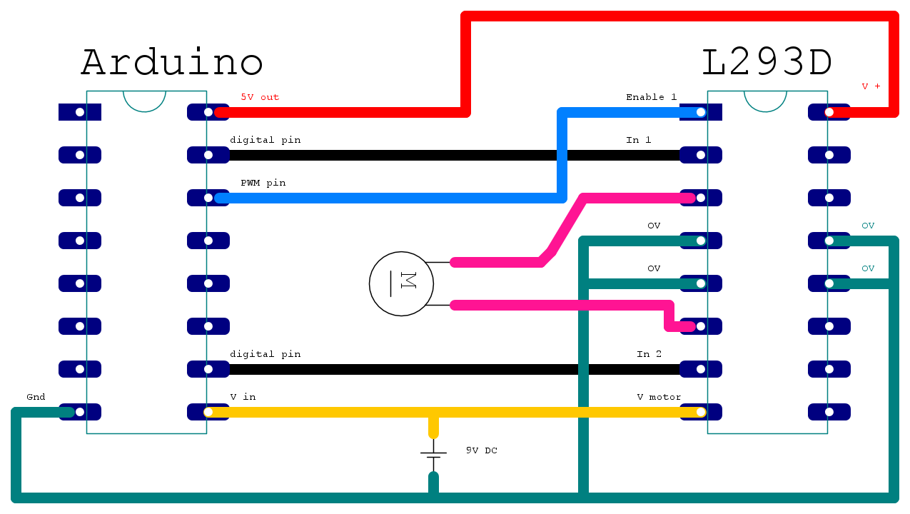

Salve a tutti,
sto iniziando a studiare elettronica con arduino.
Vorrei controllare con un H-Bridge una cella di peltier.
Ho provato a fare questo circuito, ma non sono sicuro del corretto funzionamento:
dopo poco l'integrato h-bridge si scalda e se lo tocco col dito quasi mi scotto.
Vorrei chiedervi qualche opinione e qualche correzione.
questo è il circuito:

ok mi sono visto un paio di tutorial e ci siamo.
prima premessa: scusate, di elettronica e circuiteria sono proprio agli inizi
e si, paese che vai..
seconda premessa: il circuito che vi riporto ora non è un vero e proprio circuito, so che esistono alcune "regole" per farli che non ho seguito. prima di tutti i colori: abituato alla breadboard ho un colore per ogni tipologia di passaggio (neri per la massa, rossi per 5 volt, gialli per tensioni più alti, blu per PWM).. ho capito che i colori in fidocadj sono per i livelli delle PCB ma per iniziare ho usato i colori della mia breadboard..
come dire, prima cerco di capirci qualcosa, poi cerco di capire se i componenti sono giusti, poi se non mi sono perso, cerco di capire come fare un circuito vero e proprio.. un passo alla volta!
arduino, lo conoscete, l'ho ridotto ad un integrato con 16 piedini, mettendo di lato stringhe che descrivono i piedini, di certo non ho la pretesa di ridisegnarmi arduino intero su fidocad (per ora, almeno).
mentre l'hbridge, il L293D, è giusto, nel senso che ha i piedini con lo stesso ordine con cui li collego sulla breadboard.
per l'attuatore ho utilizzato un motore, ma in realtà è una cella di peltier, per la precisione, questa qui:
https://www.sparkfun.com/products/10080
come batteria ho una classica da 9 volt. in realtà non sono sicuro se alimentare arduino con una batteria separata (sempre da 9v) oppure con la stessa
Ecco la bestia:
Ecco la bestia:
Ciao,
ci sono un paio di cose che non vanno:
1- Il carico è eccessivo per la batteria (transistor) da 9V . Nel momento in cui colleghi la cella la batteria si siede, di conseguenza sia Arduino che l'L293 si trovano alimentati a una tensione notevolmente inferiore ai 9V.
2- Il ponte ad H che stai utilizzando porta al massimo una corrente di 1,2A, la cella invece ha una resistenza interna di 1,7ohm, questo vuol dire che se alimentata a 9V tirerebbe all'incirca 5,3A.
Se vuoi far funzionare il tutto correttamente ti conviene utilizzare una batteria più grossa (ad esempio una 7A;12V al piombo) e sostituire al ponte ad H un bel transistor di potenza che possa portare una corrente almeno doppia rispetto a quella richiesta dalla cella.
Una domanda, perché vorresti utilizzare un ponte ad H? Hai bisogno di invertire la corrente nella cella?
P.S.
Dissipa bene il lato caldo della Peltier altrimenti la bruci velocemente.
P.S.
