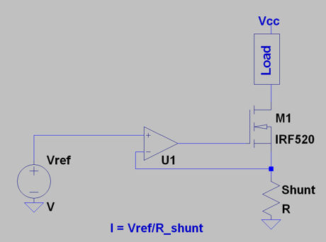

Intanto ringrazio per l'esaustiva spiegazione. Il mosfet dovrei utilizzarlo come generatore di corrente per un caricabatterie, quindi pensavo che variando la tensione nel gate, mi sarebbe variata in modo preciso anche la corrente di carica delle batterie (da 0 a 2A), solo che appunto la corrente continua a salire in modo incontrollato. Come posso fare a questo punto a controllare la corrente che passa nel mosfet? Grazie.
Per agire da generatore di corrente comandato in tensione puoi lavorare così:
Attento però che il circuito funziona in maniera lienare, quindi la dissipazione di potenza sarà elevata se la corrente e la tensione ai capi del MOS sono elevate.

Ma in questo caso il mosfet mi funziona solo come interruttore, giusto? Nel senso che quando la tensione generata dalla corrente I sulla resistenza R è maggiore della tensione Vref, allora il mosfet non conduce, mentre quando è minore conduce.
Ad esempio, in un circuito come questo, mi è possibile regolare la corrente di carica a piacimento?
No, al contrario funziona come regolatore lineare, è per questo che ti dicevo che può scaldare molto.
Non capisco come possa funzionare come regolatore proprio. Cioè, il mosfet non va in conduzione solo quando la tensione di riferimento è maggiore di quella che cade sulla resistenza di shunt? E poi, la soluzione che ho proposto con il transistor può funzionare, visto che sennò dovrei usare resistenze da tipo 40W?
Il circuito che ti ho indicato io funziona grazie all'anello di retroazione.
L'OP-AMP (modi comuni permettendo ovviamente) fa in modo di mantenere la tensione sulla resistenza di shunt a Vref.
La corrente è quindi fissata a Vref/Rshunt.
Il circuito è lineare, non switch mode.
Se il circuito funziona in maniera lineare il discorso della potenza da dissipare dipende da tensione di alimentazione e corrente, indipendentemente dal tipo di schema realizzato.
Potresti spiegare meglio la tua applcazione?
Certamente, devo costruire un caricabatterie che mi carichi da 1 a 8 batterie AA, con una corrente massima di 2 A. Quindi, partendo da una tensione da 13.8 V, se devo caricare una batterie sola alla massima corrente, dovrei avere una resistenza da circa 24 W. Mi chiedevo quindi, data l'impossibilità di trovare una tale resistenza, se era possibile "simulare" la resistenza con un transistor.
