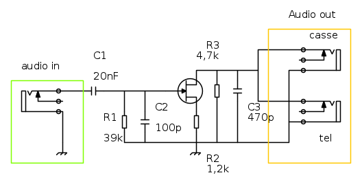

Per collegare una chitarra elettrica all'iphone esiste un oggetto che si chiama iRig, in pratica dentro c'è un adattatore di impedenza.
Riporto qui lo schema e a seguire i dubbi che ho:
*il transistor è un bf245c
*il segnale entra nel telefono attraverso la linea dedicata al microfono (avendo 4 contatti il jack per iphone)
Ovviamente dato il nome un adattatore di impedenza adatta l'impedenza di un ingresso a quella richiesta ad un uscita, però:
a cosa serve adattare l'impedenza?
come funziona il circuito?
posso sostituire il fet con un qualsiasi Nmos?
se collegassi semplicemente tre jack otterrei lo stesso risultato?
Attendo risposte :lol:

Arrow ha scritto:Per collegare una chitarra elettrica all'iphone esiste un oggetto che si chiama iRig, in pratica dentro c'è un adattatore di impedenza... ...come funziona il circuito?...
:-) Non funziona... :lol: ...almeno come è disegnato non c'è l'alimentazione ;-) e comunque non serve ad adattare l'impedenza. O_/

Il fatto è che lo schema non è del tutto corretto. L'alimentazione al buffer amplificatore, che pur adatta l' impedenza, arriva attraverso una 3K connessa ai +3 dell' iPhone (e lato iRig arriva al DRAIN).
Scorretto è pure il collegamento alle "casse", che non è come disegnato. iRig converte le uscite cuffia dal 4 poli iPhone ad un jack 3 poli per cuffia.
NO, devi scegliere un equivalente al BF245. Questo transistor ha una corrente di DRAIN di circa 10 mA quando la tensione fra GATE e SOURCE è nulla (VGS = 0), un comune canale N ti darebbe una Id prossima a 0.

Quoto Gammaci sul collegamento scorretto per l'uscita "casse" e aggiungo che l'impedenza d'ingresso (39k) è troppo bassa per una chitarra passiva, dovrebbe essere più alta di almeno un'ordine di grandezza.
Inoltre siamo sicuri che il fet originale sia un bf245c ?
Secondo me, data la tensione di alimentazione bassissima, dovrebbe essere quello con la Vgs più bassa, cioè bf245a

scusate lo schema ma ho preso quello che mi è sembrato meglio da internet. (alcuni collegano semplicemente i 3 jack)
Dato che il circuito disegnato da me non funziona, come faccio per far funzionare sto "benedetto coso"? :D :D

Collegare il jack dell'uscita "casse" come descritto da Gammaci*, cioè all'uscita audio left e right del jack (che corrispondono alla punta e all'anello vicino alla punta), e se hai una chitarra passiva sostituire la resistenza da 39kOhm con una da 470k , ti consiglio anche di sostituire il condensatore di ingresso con uno da 10nF (se metti la resistenza da 470k), oppure se hai una chitarra attiva con uno da 100nF, lasciando la resistenza da 39k. Sarebbe consigliabile anche sostituire la resistenza da 1,2kOhm con un trimmer da regolare in funzione della vera Vgs del j-fet utilizzato.

Messaggioda Foto UtenteArrow » 10 ago 2014, 13:36
grazie, adesso provo ;)
la chitarra è acustica (quindi attiva) perciò lascio la resistenza e il condensatore invariati.
Una domanda: come regolo il trimmer? Cioè come so se devo aumentare o abbassare la resistenza?

E' sbagliato anche il condensatore :D : 22nF con 39kΩ forma un filtro passa-alto a circa 200Hz.
Per la resistenza va bene qualsiasi valore tra 10kΩ e 47kΩ, il condensatore deve formare un filtro passa-alto sui 30-40Hz.
Per regolare il trimmer devi misurare la tensione phantom a vuoto (dovrebbe essere intorno ai 3V) e poi regolarlo in modo che sul drain ci sia una tensione media tra la phantom a vuoto e la tensione sul source (Vs) e poi ri-misurare la Vs. Se ad esempio la phantom a vuoto fosse 3,0V e la Vs fosse = 0,5V dovresti ritoccare la Vs (regolando il trimmer) in modo che la Vd sia 1,8V , dopodiché rimisurare e ritoccare la regolazione del trimmer e casomai ripete la procedura più volte in modo iterativo.

Ma se la tua chitarra è attiva, puoi fare un tentativo usando solo un semplice condensatore da 4,7uF (col + dalla parte del cell) per fermare la phantom.
Può darsi che il preamplificatore all'interno della chitarra riesca a pilotare correttamente anche un carico di 600Ω; risparmiresti un bel po' di tempo.
(comunque acustica non implica attiva, potrebbe avere un pick-up piezoelettrico, e in questo caso la resistenza d'ingresso dovrebbe essere 1 o 2 MΩ)
