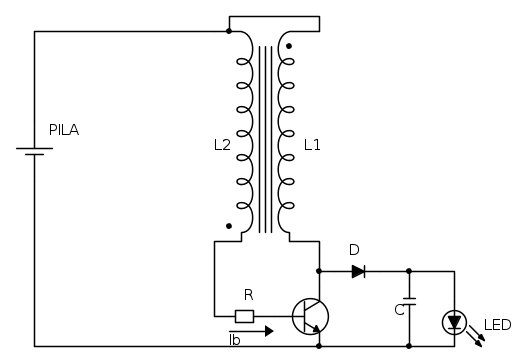

Ho provato a fare il ladro di joule di posta10100 ma niente. Come transistor un bc547, condensatore ceramico da 1000 pf, come toroide un T44 verde/bianco. Per l'avvolgimento ho fatto così: ho avvolto completamente con filo di rame smaltato il toroide, calcolato le spire, fatto a metà ed ottengo solo il surriscaldamento del diodo. Dove ho sbagliato. O_/

il circuito è questo

ho cannibalizzato, da una lampada a risparmio energetico, una bobina e... FUNGE!!!! \O-< \O-< \O-< \O-< era la bobina T44 bianco/verde a non fare funzionare il circuito
