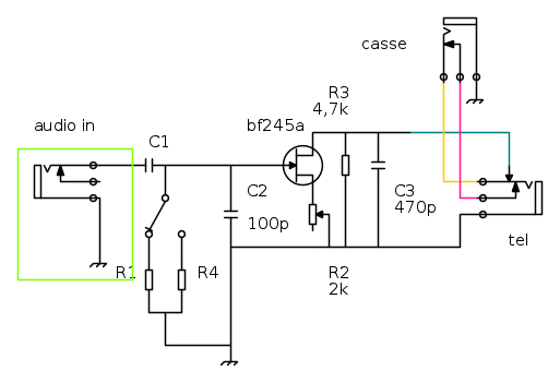

Messaggioda Foto UtenteArrow » 11 ago 2014, 23:43
Ho ridisegnato tutto il circuito; ora dovrebbe andare bene, solo che non c'è alimentazione per la chitarra, va bene uguale?
*la linea verde scuro entra dall' ingresso mic del jack, mentre le altre due colorate escono verso le casse
Mi manca il filtro da dimensionare, solo che volevo tener conto anche dell'impedenza, secondo voi serve o posso fregarmene e calcolare solo in base al f di taglio?
Non avendo ancora fatto l'alternata a scuola potreste darmi una mano a dimensionarlo se serve un'impedenza specifica?

Messaggioda Foto UtenteSediciAmpere » 12 ago 2014, 1:18
Perfetto
Certamente: la frequenza di taglio (f) di un filtro composto da un condensatore e una resistenza si calcola con la formula
f = 1/(2πRC)
dove R è la resistenza che c'è dopo il condensatore in Ohm,
C è il condensatore in Farad,
π è 3,14
quindi, usando una resistenza da 22kΩ e un condensatore da 197nF (dato da uno da 47nF e uno da 150 in parallelo), ottieni una frequenza di taglio di
f = 1/[2π·(10·10³)·(197·10 ‾⁹)] = 37Hz , adatta per la chitarra
con la stessa resistenza e solo il condensatore da 47nF, ottieni una f di 154Hz
Puoi mettere un interruttore che collega e scollega il condensatore da 150nF

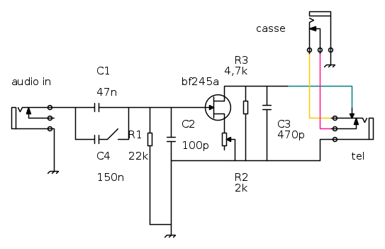

Messaggioda Foto UtenteArrow » 12 ago 2014, 10:01
Grazie mille, appena ho tempo posto il circuito semmai qualcuno dovesse averne bisogno oltre a me.
per il filtro non serve considerare alcuna impedenza, giusto?

Messaggioda Foto UtenteSediciAmpere » 12 ago 2014, 15:58
Arrow ha scritto:appena ho tempo posto il circuito semmai qualcuno dovesse averne bisogno oltre a me.
Arrow ha scritto:per il filtro non serve considerare alcuna impedenza, giusto?
vanno considerate eccome, e noi lo abbiamo fatto: la resistenza da 22kohm è il carico corretto per una chitarra attiva e il condensatore è stato calcolato in base a questa resistenza.
Per essere precisi avremmo dovuto considerare anche la resistenza d'uscita del preamplificatore: la "R" della formula sopra dovrebbe essere la somma delle due resistenze (perché rigirando mentalmente il circuito, queste due resistenze sono in serie), ma supponendo che sia molto minore di 22kohm la possiamo considerare irrilevante.

Messaggioda Foto UtenteArrow » 12 ago 2014, 18:41
Così dovrebbe essere il circuito finito!
Appena posso vado in città a comprare i componenti che mi servono, vi farò sapere!
