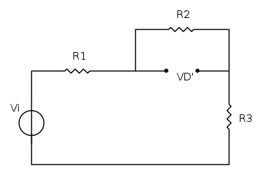

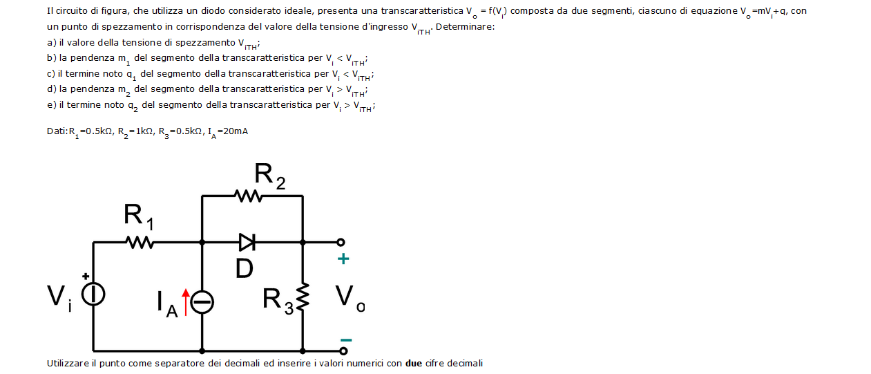

Salve a tutti,ho un problema con questo esercizio di esame riguardante i diodi ideali.In particolare mi interessa la prima domanda.Vi mostro intanto come ho proceduto:
Per determinare la tensione di spezzamento sono partito dal considerare il Diodo off,quindi l'ho sostituito con un aperto.Il mio obiettivo è vedere quando V_{D}<0;per fare questo ho applicato il principio di sovrapposizione degli effetti ,suddividendo lo studio in 2 casi quando IA è off e quando Vi è off.
Per il primo caso il circuito si trasforma in
Ho sostituito Ia con un aperto e ho scritto le LKT in particolare ottengo
R_{3}*I_{3}-V_{i}+R_{1}*I_{1}=0
-V_{D}'+R_{2}*I_{2}=0
e quindi sapendo che I_{1}=I_{2}=I_{3} ottengo che V_{D}'=\frac{R_{2}*V_{i}}{R_{1}+R_{3}}

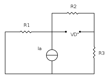

Per il secondo caso il circuito diventa
il mio obiettivo è scrivere V_{D}'' in funzione di Ia,ho scritto tutte le LKT ma non ne vengo fuori.
Qualcuno è in grado di darmi una mano?

V_{x}=I_{a}*\frac{R_{1}*(R_{2}+R_{3})}{R_{1}+R_{2}+R_{3}}

Mah, il circuito è un semplice parallelo tra il ramo del generatore di corrente e i due rami costituiti dalla R_{1} e dalla sere delle R_{2}+R_{3}.
A quel punto non devi far altro che calcolarti la resistenza equivalente al parallelo dei due rami resistivi e applicare la semplice legge di ohm

No cancella tutto, ho commesso un errore. rifaccio i conti

fantom2002 ha scritto:V_{x}=I_{a}*\frac{R_{1}*(R_{2}+R_{3})}{R_{1}+R_{2}+R_{3}}
questa è la tesione diciamo V_{x} ai capi della serie R_{2}+R_{3}. Sempre applicando ohm, la tensione ai capi di R_{2}è
V_{D}"=V_{x}*\frac{R_{2}}{R_{2}+R_{3}}

ok ho capito grazie mille O_/
