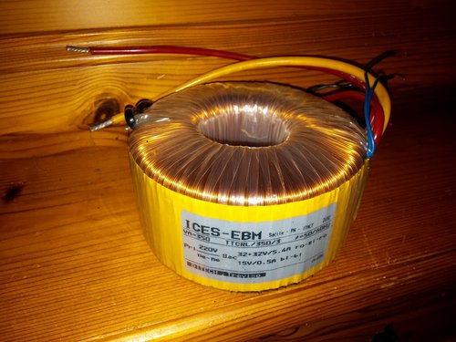

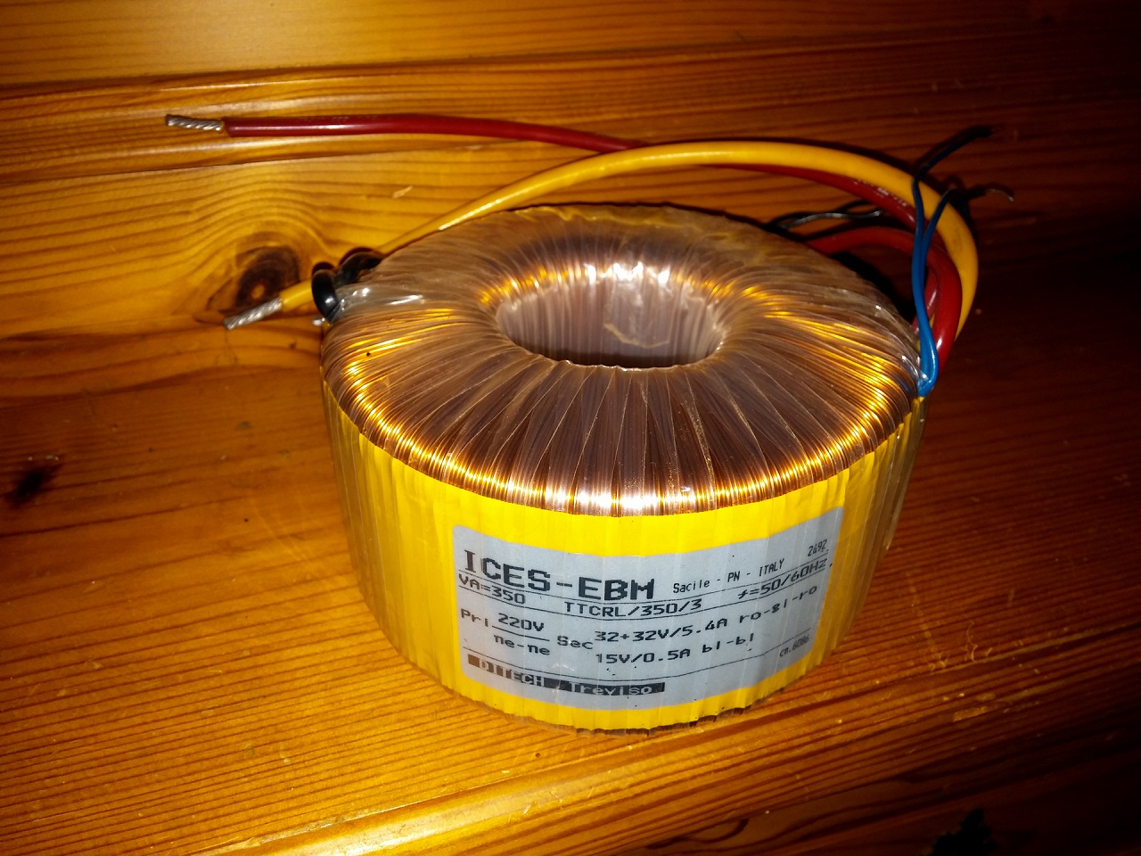

Messaggioda Foto UtenteLiquidShark » 16 ago 2014, 21:07
Grazie per la risposta Foto Utentemarco438.
Ancora non ho un'idea precisa al 100% di come realizzare l'alimentatore. Inoltre non ho nessun buon libro dedicato a quest'argomento, conosco solo i classici integrati della ST tipo i 78xx, o LM317 ecc... Ultimamente ho letto su EY una pagina di blog che spiegava l'alimentazione switching, ma io non ho un'idea di come possa progettare l'alimentatore.
Il mio intento è quello di sfruttare al massimo il trasformatore, ottenendo poi un'alimentatore che mi sia utile sempre, o quasi. Non sapevo che ad alte tensioni e correnti i lineari sono poco gestibili :-o
Parlando di tensione dopo il raddrizzatore sapevo già, V_{eff}\cdot \sqrt{2}, però non ho idea di quanto la tensione possa diminuire a pieno carico di corrente, dovrei fare un test....
Ecco a voi il famigerato trasformatore
38 2
Messaggi: 36
Iscritto il: 11 ago 2014, 15:54
[15] Re: Trasformatore toroidale e uscite
Messaggioda Foto UtenteTITAN » 16 ago 2014, 22:24
il problema grosso dei "lineari o serie" è che con tensioni alte e correnti alte se vuoi utilizzarlo ad esempio a 12 v con la max corrente succede che devi dissiparne molto di più all'interno dell'alimentatore (potenza che va persa)
es. 44 V - 12 V =32 x 8 A =256 W da dissipare e 12x 8=96 W utilizzati
