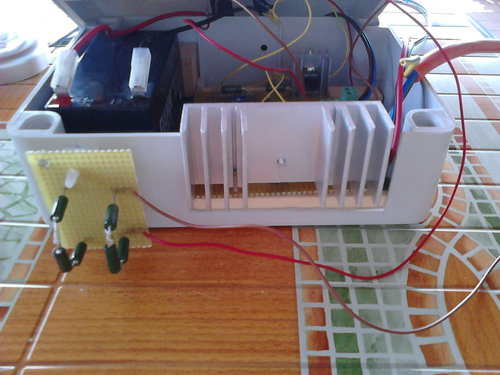

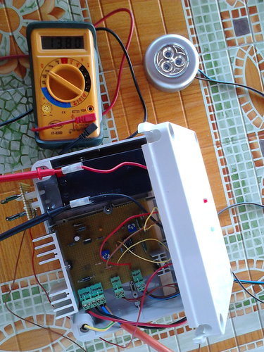

Riprendo la discussione anche se è passato molto tempo, completando il discorso iniziato 2 anni fa (cavoli come passa il tempo).
Ho aggiunto la parte di "stacco della batteria" quando questa è troppo scarica (ho regolato il trimmer per 11 volt), in realtà non stacca completamente ma devia la corrente attraverso un led rosso che indica batteria scarica. Il circuito non è il massimo del risparmio dato che consuma più di 10 mA a riposo, ora sta funzionando ma il vero test sarà in inverno, con poche ore di luce a caricare la batteria.
