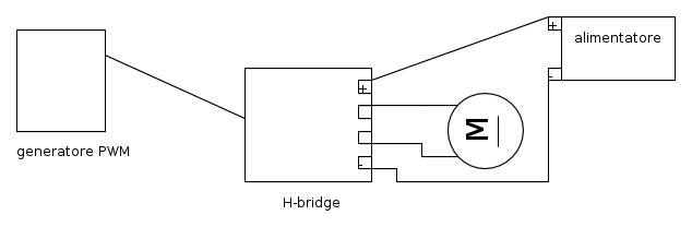

[12] Re: Problema con interfacciamento schede
Messaggioda Foto Utentethecure » 21 ago 2014, 18:26
schema esemplificativo di come li collego ,oppure lo schema circuitale ?
Foto Utentethecure
-1 4
Messaggi: 38
Iscritto il: 4 mar 2013, 19:25
[13] Re: Problema con interfacciamento schede
Messaggioda Foto UtenteTardoFreak » 21 ago 2014, 19:08
schema circuitale completo dei collegamenti che fai.
E' l' unico modo per capirci qualcosa.

[15] Re: Problema con interfacciamento schede
Messaggioda Foto UtenteStefDrums » 21 ago 2014, 20:08
thecure ha scritto:Spero di essere stato chiaro.Se avete bisogno di caratteristiche piu' precise sono qui ...grazie
Ciao, ti ricordo di allegare il CIRCUITO, perché senza quello non ti può aiutare nessuno.
mii vnegono in mente alcune domande (in attesa dello schema):
- Hai messo i diodi di protezione?
- utilizzi un sistema di pilotaggio del ponte con fast, slow, mixed decay ?
ciao.

[19] Re: Problema con interfacciamento schede
Messaggioda Foto Utentethecure » 21 ago 2014, 22:12
l'h-bridge e' un pololu siglato pololu high power motor driver 24v23 cs,con queste caratteristiche
Motor channels: 1
Minimum operating voltage: 5.5 V
Maximum operating voltage: 40 V
Continuous output current per channel: 23 A2
Current sense: 0.066 V/A3
Maximum PWM frequency: 40 kHz4
Maximum logic voltage: 5.5 V
MOSFET on-resistance (max per leg): 3.6 mΩ
Reverse voltage protection?: N
,mentre l'altro che controlla il PWM e la direzione,ho queste caratteristiche
controllo PWM,direzione,e potenziometri per la posizione fatto da un atmega664 mcu con frquenza di lavoro a 18.432 MHz.insieme a questo c'e' un modulo ftdi USB che lavora a 115kbps...a parte questo non ho altro
mentre l'alimentatore ha queste caratteristiche
Tipo di alimentatore a impulsi
Potenza 2400W
Tensione d'uscita 24 V DC
Corrente d'uscita 100A
Foto Utentethecure
