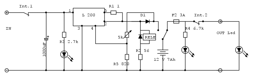

Il circuito è composto da, alimentatore, circuito che avevamo visto, batteria, driver e led. Il circuito funziona alla perfezione, fa esattamente il lavoro per cui è stato progettato.
Mi riferisco ai neon che ho in casa, garage, cantina ecc, quando accendo uno di essi accade che, come sfarfallano i neon durante l'accensione, anche i led assumono lo stesso comportamento. Non mi spiego la relazione tra i due, visto che in comune hanno solo la rete di casa.
Per il discorso relè mi riferisco proprio a questo fenomeno.
Parto dal presupposto che se scollego il positivo o il negativo che alimenta di driver il fenomeno accade ugualmente, mentre se scollego un polo della batteria non accade.
In merito al relè non mi spiego l'accensione dei led visto che il relè ha il contatto NC eccitato, quindi non chiude il circuito tra batteria e driver/led, quidni come fanno ad accendersi?

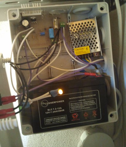

Ecco una foto di come si presenta il tutto
Enermax ha scritto: Mi riferisco ai neon che ho in casa, garage, cantina ecc, quando accendo uno di essi accade che, come sfarfallano i neon durante l'accensione, anche i LED assumono lo stesso comportamento. Non mi spiego la relazione tra i due, visto che in comune hanno solo la rete di casa.
Il motivo potrebbe essere che l'alimentatore switching che usi al posto dell'alimentatore è molto più sensibile ai disturbi di rete di quanto potrebbe essere un trasformatore che anzi, tali disturbi tende a filtrare.

Qui invece uno schemino esplicativo di cosa intendi lo ritengo indispensabile. Ho anche la sensazione che ci sia un po' di confusione tra LED di illuminazione e LED di segnalazione

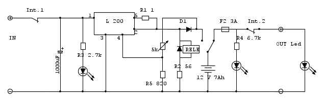

Questo il il circuito:
Ho provato ad utilizzare anche un alimentatore da banco e fa lo sterzo scherzo.
Io do la colpa ai driver, che sono dei driver 12V AC/DC.
Se fossero dei disturbi all'alimentatore dovrebbe accadere che, il relè si diseccita chiudendo il contatto tra batteria e Led, però non è così visto che non sento nessun rumore dal relè. Inoltre, se l'interruttore Int.2 lo "aziono" e apro il circuito tra batteria e led, il fenomeno accade ugualemente.
Ho scollegato una volta il positivo e una volta il negativo da Out Led, e il fenomeno accade ancora. Se scollegato un polo della batteria il fenoneno NON accade.
Oltre a questo, se aziono manualmente l'interruttore Int.1 per simulare la mancanza di corrente, l'alimentatore restando alimentato dalla 230v, emette un ronzio, è necessario collegare negativo e messa a terra?

Senti, per cercare di capire qualcosa in più, potresti provvisoriamente sostituire il carico (driver + LED) con una lampadina da auto da 21W o meno?

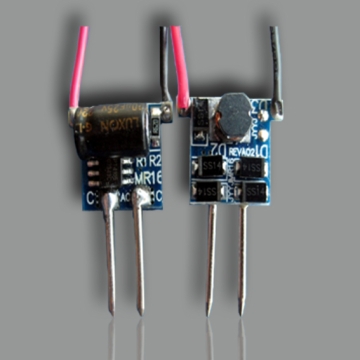

Se devo essere sincero non ho mica capito dove hai collegato dei driver con ingresso in AC nel circuito. Puoi riportare i driver, con relativi collegamenti, nel circuito in FidoCad?

I driver non saprei come aggiungerli allo schema, in quanto non conosco il circuito elettrico di essi, metto una foto per far vedere come sono fatti, sono driver per led da 1W, si possono collegare da 1 a 3 led in serie, sono venduti come compatibili sia per AC che DC in ingresso, infatti subito dopo l'ingresso ci sono 4 diodi che fanno da ponte.
