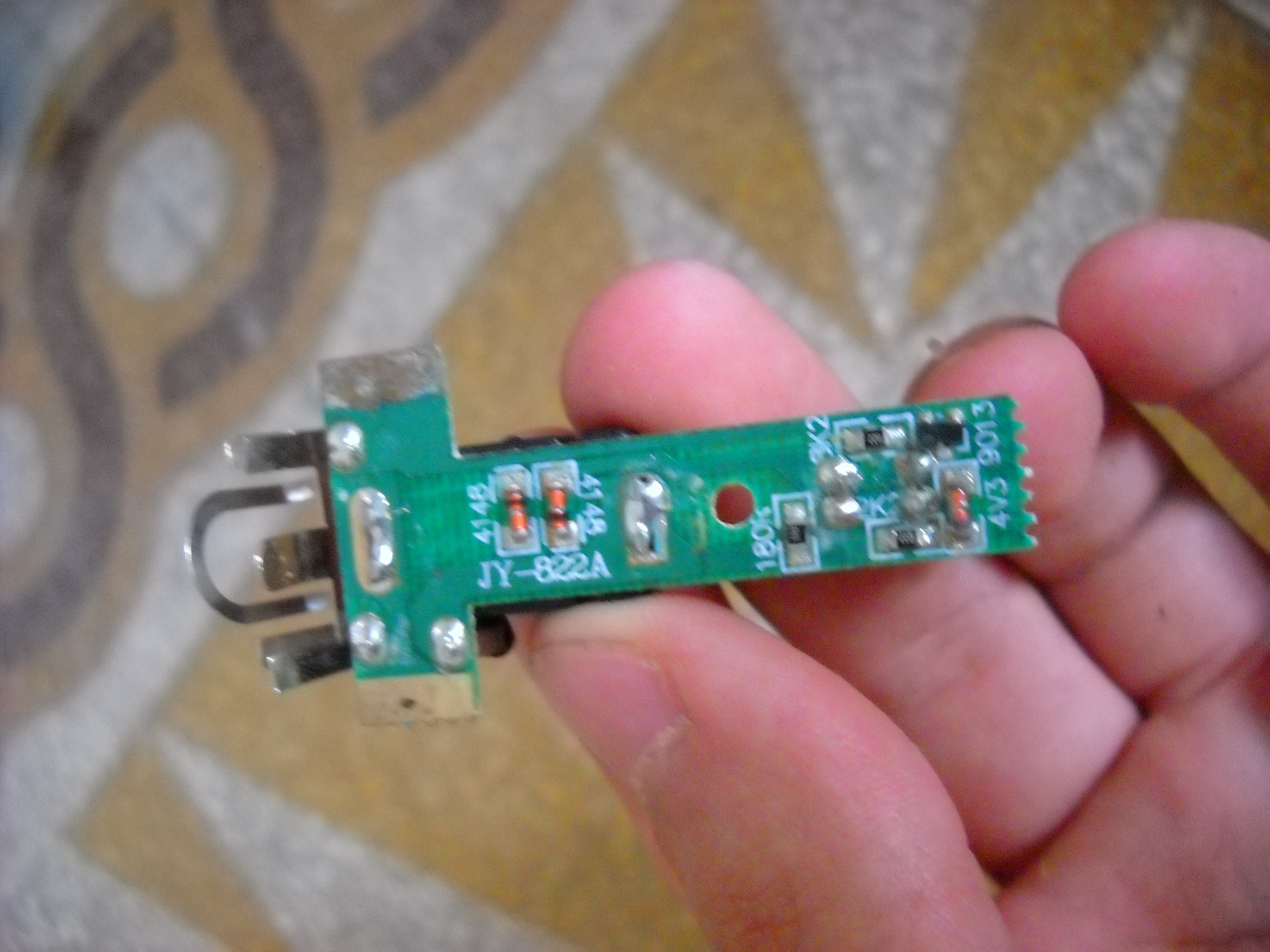

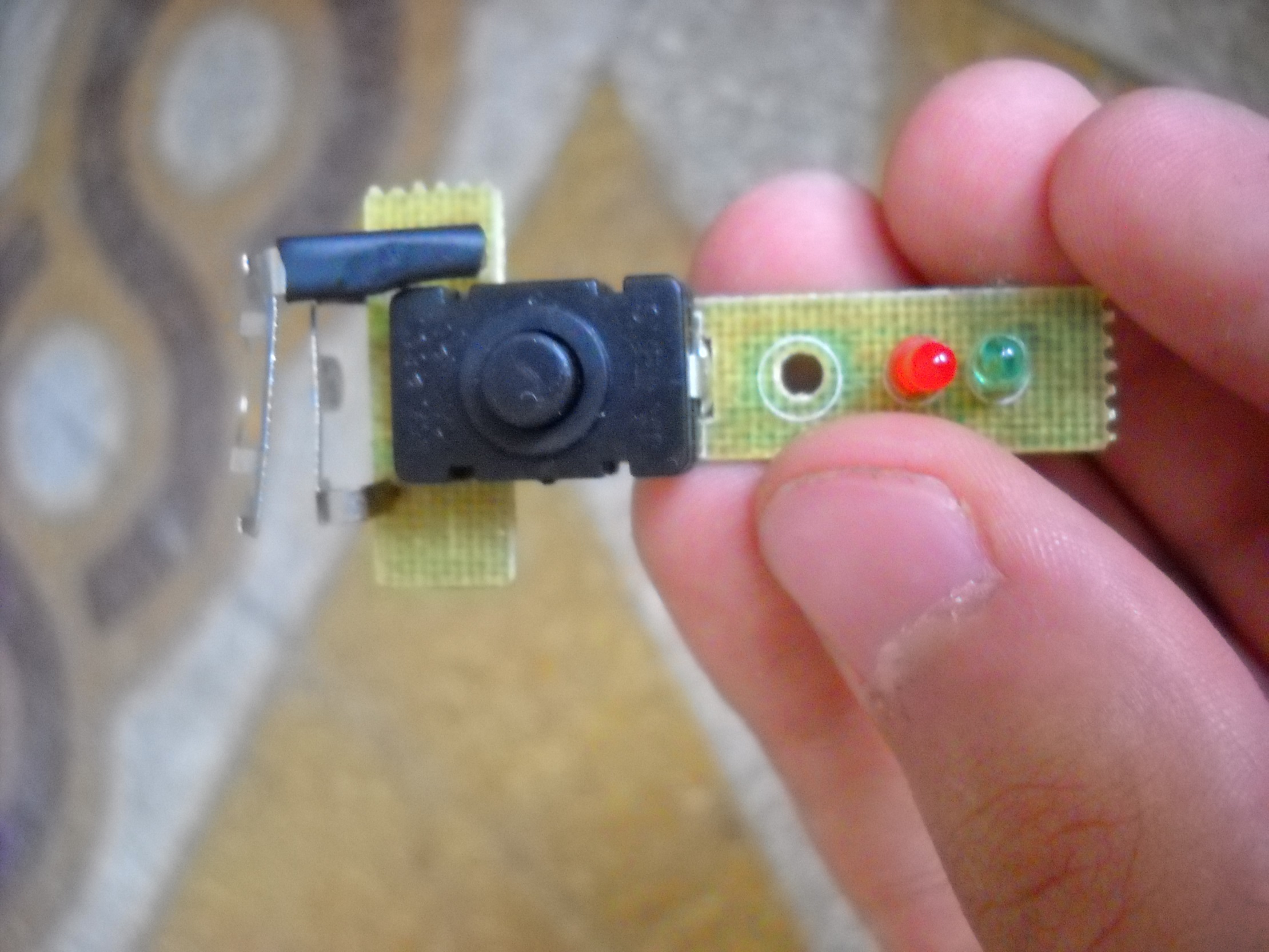

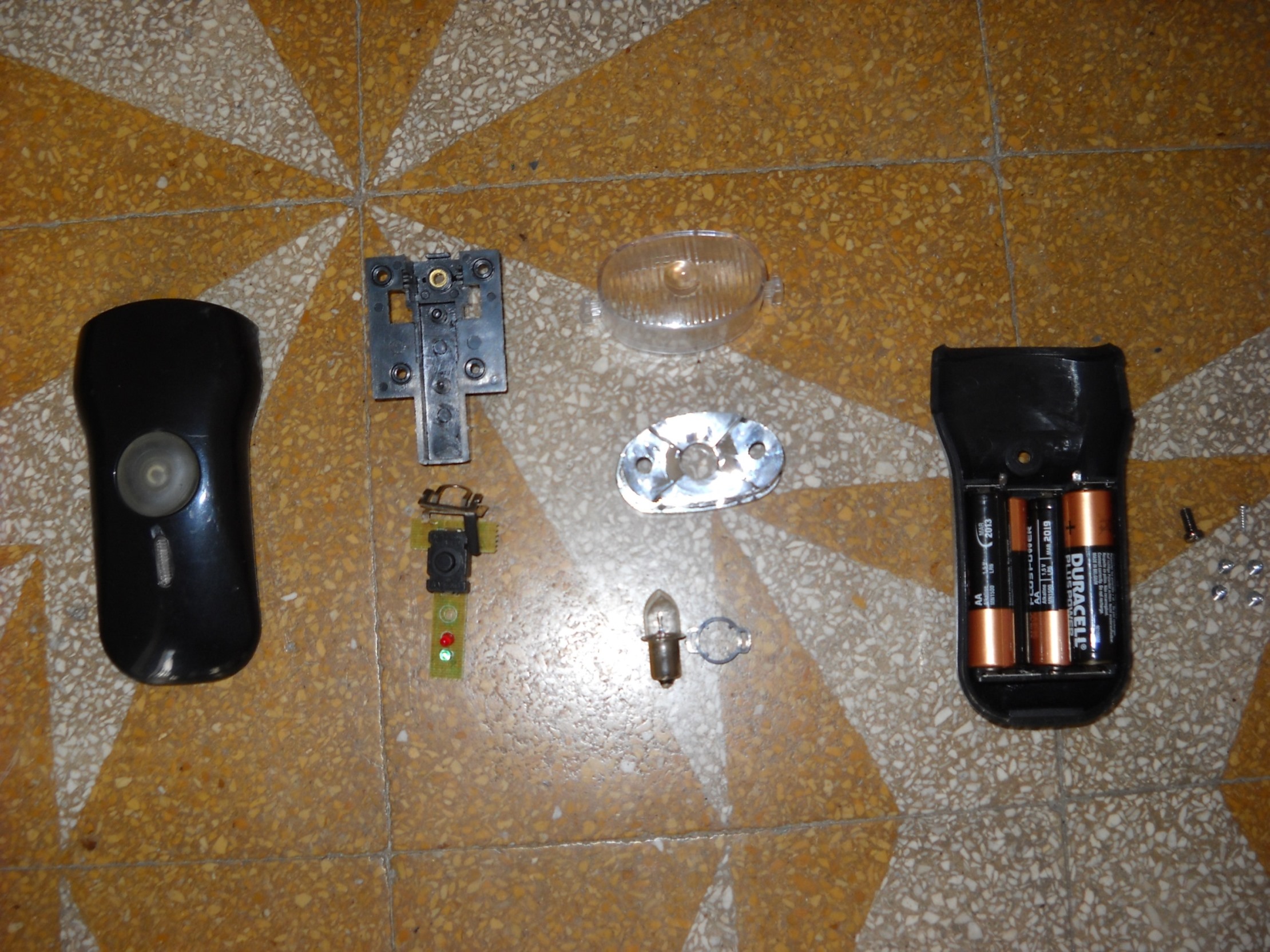

Messaggioda Foto UtenteElectroProvetto » 25 ago 2014, 13:29
Ecco le foto della mia lampada l'ho smontata per farvi vedere come è fatta
spero siano utili

[58] Re: Circuito LED in parallelo
Messaggioda Foto Utentemarco438 » 25 ago 2014, 13:50
Ma quello che circuito e'?
Comunque proverei con i tre diodi, come si era stabilito.
[59] Re: Circuito LED in parallelo
Messaggioda Foto UtenteElectroProvetto » 25 ago 2014, 14:04
marco438 ha scritto:Ma quello che circuito e'?
quello è il circuito che ti indica la carica delle pile quando sono cariche si accende il led verde quando invece sono scariche si accende il led rosso
