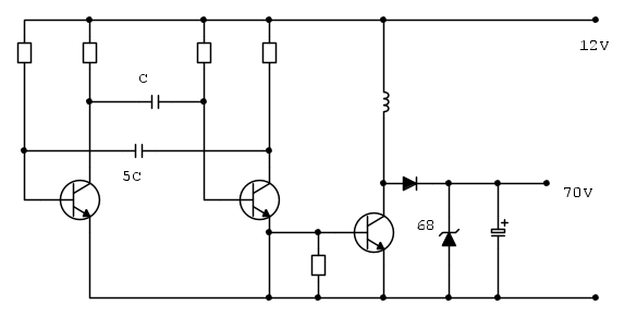

Ciao a tutti, ho la necessità di elevare le tensione di una batteria a 12v a circa 70v per l'anaodica di una radiolina a valvole, ma non sono riuscito a trovare degli schemi ,tra l'altro con pochissima corrente 10mA,grazie a chi mi da un piccolo aiuto, bye

rfabri ha scritto: ma dovrei farmi anche il trasformatorino
Ci sono degli schemi senza trasformatorino, cioè con una semplice induttanza e uno zener per limitare la tensione; non sono granchè ma se il carico è costante, una volta messi a punto possono andare.

rfabri ha scritto:mi sai dare un link per schemi senza trafo grazie
la mia idea sarebbe così
cioè un astabile asimmetrico ma non chiedermi i valori perché dipendono dall'induttanza che si può trovare, dal carico, dall'ondulazione tollerata, dalla velocità dei semiconduttori eccetera.

Messaggioda Foto UtenteEcoTan » 29 ago 2014, 15:56
oops.. la base del transistor finale è erroneamente collegata a massa.. vabbè, a buon intenditor..

Messaggioda Foto Utenterfabri » 29 ago 2014, 21:21
ok ho visto quello non è un errore.., ma invece di un oscillatore con due tr il solito 555 in configurazione PWM potrebbe andare? una indutanza di partenza? , tanto per soli 10 mA non credo ci siano grossi problemi, ho fatto alcune prove con un alimentatore e la radio funziona da 55V a 75V, è tanto per far funzionare una piccola radio a valvole portatile di un caro amico,che come al solito poi la accendera 1 sola volta poi metterà via tutto, bye
