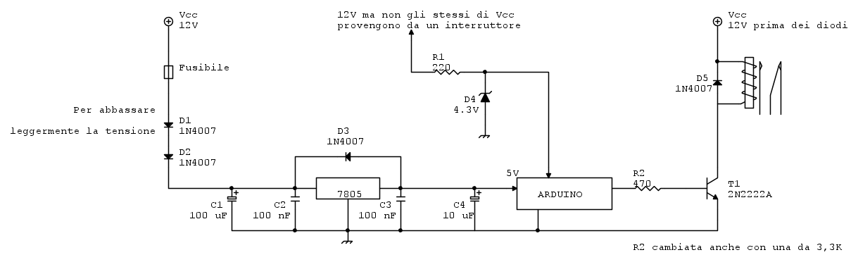

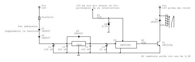

Candy ha scritto:No, no. Non ci siamo affatto. Post indietro hai affermato che il circuito di pilotaggio relè, se comandato da una fonte a 5 V od a 0 V, fa correttamente il suo lavoro.
Certo, se la tensione viene applicata direttamente alla base, già scritto QUA ma te lo riscrivo:
applicati prima della resistenza: il relè si eccita stabilmente.
applicati prima della resistenza: il relè si eccita ugualmente stabilmente.
applicati dopo la resistenza (direttamente sulla base quindi): il relè non si eccita.Ti è più chiaro?
Ripeto che il micro è staccato.
Le eventuali prove fatte con il micro sono state fatte con il seguente codice:
- Codice: Seleziona tutto
int out = 8;
void setup() {
pinMode(out, OUTPUT);
void loop() {
digitalWrite(out, LOW);
NON puoi dire che il codice è sbagliato c'è una sola istruzione che mette lo stato basso sull'uscita 8 (dove è collegata la resistenza e tutto il resto). La tensione di uscita con l'istruzione LOW è già stata postata (circa
)Candy ha scritto:Evidentemente preferisci bollire nel tuo limbo. Fallo da solo.
Grazie, non c'è problema, sarà per la prossima
Ma nessuno ti ha obbligato ad aiutarmi.banjoman ha scritto:Posta uno uno schema ben disegnato di tutto il tuo accrocchio, con tutti ma proprio tutti i collegamenti, le alimentazioni eccetera. Altrimenti continueremo ad annaspare alla cieca.
Come già detto, non è nulla di complicato...
