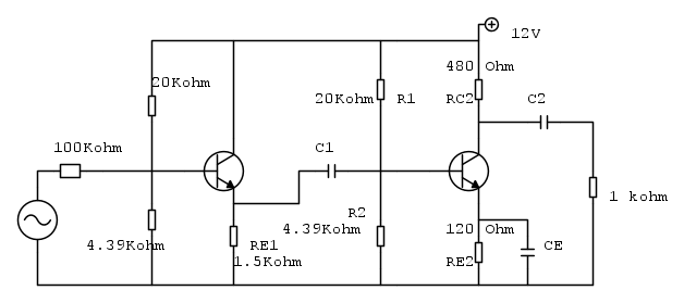

Purtroppo Spice non lo so utilizzare, e siccome ho poco tempo per il momento mi limito allo studio analitico. Cercherò comunque di impararlo in un secondo momento :ok: .
Ho verificato il punto di lavoro del CE e la Vce mi viene di 5.4V, quindi i 12V sembrano bastino.
Ho dimensionato il circuito:
Il punto di lavoro di entrambi i transistor è lo stesso (ho utilizzato le formule della guida).
Però con RE1=1.5Kohm il guadagno del CC non è più unitario!
Come dovrei fare? Se aumento la resistenza ritorno nella situazione di prima (resistenza di ingresso al CE alta). Forse dovrei inserire un altro stadio CE?

[32] Re: Progetto di un amplificatore
Messaggioda Foto Utentebanjoman » 1 set 2014, 10:53
Andy85 ha scritto:Però con RE1=1.5Kohm il guadagno del CC non è più unitario!
E perché mai?

[33] Re: Progetto di un amplificatore
Messaggioda Foto UtenteAndy85 » 1 set 2014, 11:11
A_v=\frac{(1+\beta_0)*R_E}{R_S+r_{\pi}+(1+\beta_0)*R_E}
se R_S+r_{\pi}<<(1+\beta_0)*R_E Av=1 circa
In questo caso non mi sembra soddisfatta la condizione perché Rs è molto grande

[34] Re: Progetto di un amplificatore
Messaggioda Foto Utenteobiuan » 1 set 2014, 11:26
bene che hai deciso di passare a due stadi, non concordo molto sulla scelta di quali due stadi ma essendo un progetto didattico accontentiamoci.
E andiamo per gradi...
1- manca il condensatore di disaccoppiamento sul generatore di ingresso
2- secondo te qual è l'impedenza di ingresso del primo stadio? una volta calcolata, di quanto il segnale del generatore viene ridotto?

[35] Re: Progetto di un amplificatore
Messaggioda Foto UtenteAndy85 » 1 set 2014, 12:00
1) ok per il condensatore
2) R_i=r_{\pi}+R_E(1+\beta_0)=152 K\Omega
attenuazione \alpha=\frac{R_1//R_2}{R_1//R_2+R_S}=0.035

[36] Re: Progetto di un amplificatore
Messaggioda Foto Utenteobiuan » 1 set 2014, 12:14
Andy85 ha scritto:2) R_i=r_{\pi}+R_E(1+\beta_0)=152 K\Omega
Ri è la resistenza di ingresso dello stadio a collettore comune, con "resistenza di ingresso del primo stadio" intendevo quella dello stadio completo, compreso di polarizzazione, che è R_1//R_2//R_i. La sorgente ha una resistenza d'uscita di 100k, quindi l'attenuazione viene altissima, come hai "quasi" giustamente calcolato":
\alpha=\frac{R_1//R_2//R_i}{R_1//R_2//R_i+R_S}
quindi direi che stai massacrando il segnale di ingresso col primo stadio, quando in realtà avevi messo un CC proprio per disaccoppiare il secondo dal primo. QUindi come si fa?
fai attenzione che tutto questo non è facile per niente, amplificare un segnale con un'impedenza di quel genere con i BJT è tutt'altro che immediato..quindi non farti prendere dallo sconforto, è l'esercizio che è senza senso (anche se fa emergere molti dei problemi della progettazione a BJT, quindi seppur senza senso pratico mi sembra un esercizio didatticamente valido).

[37] Re: Progetto di un amplificatore
Messaggioda Foto UtenteAndy85 » 1 set 2014, 12:24
Ti prego svelami l'arcano, non posso spendere ancora tempo su questo circuito :(

[38] Re: Progetto di un amplificatore
Messaggioda Foto Utenteobiuan » 1 set 2014, 12:56
Non che ci sia nulla di arcano, il procedimento che stai seguendo è giusto, solo che soprattutto coi BJT la coperta è corta.
Usa il circuito che hai postato, ma metti un darlington al posto del primo CC e moltiplica di un fattore 100 le R1 e R2, così per l'ingresso sei a posto.

[39] Re: Progetto di un amplificatore
Messaggioda Foto UtenteAndy85 » 1 set 2014, 14:46
Se non chiedo troppo, potresti postare il circuito completo così come hai detto?

[40] Re: Progetto di un amplificatore
Messaggioda Foto Utentebanjoman » 1 set 2014, 15:26
Con il primo stadio a CC in questi casi estremi (resistenza del generatore molto alta) si utilizza la polarizzazione con effetto bootstrap.
In tal modo la resistenza d'ingresso vista dalla sorgente diviene di svariati megaohm.
Come soluzione finale e definitiva propongo un darlington bootstrapped. :-)
