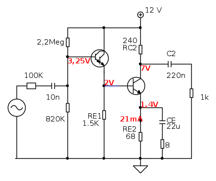

hmmm...bella idea, ma a 100khz non è un po' tirato un darligton in boostrap?
comunque, ho fatto due conti in velocità e spero di non aver commesso errori (preferivo li facessi tu perché poi nella fretta magari faccio qualche strafalcione), ma direi che senza complicarsi troppo la vita e usando un doppio stadio standard potresti fare così:
che non è come lo avrei fatto (ODIO gettare corrente per deformazione professionale :P), ma non mi sembra nemmeno faccia tanto schifo, o quanto meno non mi sembra si possa fare tanto meglio con due soli transistor. Personalmente, avrei optato per un totem pole (versione analogica, si intende) in uscita, così da poter alzare quella 68Ohm che mi sembra sia l'anello debole... Foto Utentebanjoman che ne pensi?
Noterai che ho tolto il disaccoppiamento fra il primo ed il secondo stadio...essendo il primo un CC si può usare la sua uscita per polarizzare il secondo CE.

Io direi che basta così altrimenti Foto UtenteAndy85 va nel pallone.
Oltretutto se continuiamo così va a finire che ci progettiamo un amplificatore differenziale a componenti discreti..... :lol:

Un'ultima cosa: il dimensionamento delle capacità. Qual è il criterio da seguire per poterle dimensionare?
C'è una guida pratica anche per questo?

sai cosa sono l'impedenza e la trasformata di Fourier?

Si lo so.. e quindi come le sfrutto?

Beh, se è un passa alto deve avere il polo a frequenza molto più bassa di quella che vuoi non venga attenuata, se è un passa basso deve avere il polo a frequenza molto più bassa di quella che vuoi venga attenuata.
Esempio:
dimensionamento condensatore di ingresso: per semplicità trascuriamo la Rs considerandola "piccola" rispetto al parallelo delle due R di polarizzazione (un po' tirata come ipotesi, ma tanto i concetti non cambiano si complicano solo i calcoli). Per il segnale, il circuito da tenere conto è quindi:
la cui fdt è:
V_o = \frac{s\cdot C_s \cdot R}{1 + s\cdot C_s \cdot R}
che presenta uno zero nell'origine e un polo in \Omega = \frac{1}{R\cdot C_s} = 2\cdot \pi \cdot f_p =  \frac{1}{600k \cdot C}
Vogliamo che la f = 100Khz passi indisturbata, quindi essendo un passa alto dobbiamo mettere il polo molto più a bassa frequenza del segnale che non vogliamo disturbare. Scegliamo allora 1khz (due decadi, fin troppo esagerato) da cui otteniamo:
f_p = \frac{1}{600\cdot 10^3 \cdot C \cdot 2\pi} <= 1khz = 10^3
e quindi
C >= \frac{1}{2\cdot \pi \cdot 600\cdot 10^6} = 200pF
visto che non c'è limite basso, vuoi solo che blocchi la continua, in ingresso puoi mettere qualunque valore superiore a 200pF. io ci ho messo 10n perché...non ho fatto i conti, l'ho piazzato ad occhio :D.
Stessa cosa devi fare per tutti gli altri
