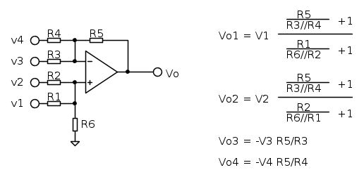

EnChamade ha scritto:Per non incasinarti nei conti, cosa che succede spesso con questo tipo di circuiti, forse, dovresti riconsiderare il circuito del mio post [11]...
Tutte le configurazioni postate sono validissime ma, per risolvere l'esercizio specifico, io farei riferimento più che altro al circuito del post [5] che pur essendo meno performante dei successivi, è sufficiente per il raggiungimento delle specifiche e agevola un po' i conti a Foto UtenteAndy85

[22] Re: Miscelare segnali
Messaggioda Foto UtenteEnChamade » 3 set 2014, 12:26
Scusa Foto Utenteemacar,
sarà che sono ancora sotto jet lag ma non mi quadra quello che tu scrivi.
emacar ha scritto:io farei riferimento più che altro al circuito del post [5] che pur essendo meno performante dei successivi
Non ho mai detto questo. Ho semplicemente detto che tutti hanno dei pregi e dei difetti.
emacar ha scritto:e agevola un po' i conti a Foto UtenteAndy85
Di questo, francamente, non sarei sicuro ;-). Quali sarebbero queste agevolazioni?

Nel circuito del post [5], supponendo che vi sia V1 ed R1 collegate al terminale invertente e V2 ed R2 al non invertente (ho tolto due ingressi per semplificarmi la formula), si ricava facilmente la tensione in uscita.
V_out=V_2 \frac {(R_f+R_1)R_5} {(R_5+R_2)R_1} - V_1 \frac {R_f} {R_1}
mentre la resistenza in ingresso dovrebbe essere pari alla somma tra R1 ed R2.
ovviamente sta a Foto UtenteAndy85 fare i conti e verificare che non ho fatto errori (il che è probabile :D ).
Nel circuito successivo ci sono un po' di componenti in più però non l'ho analizzato bene, magari si ricava la tensione di uscita anche più velocemente..

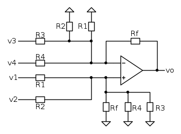

Visto che tutti hanno postato le soluzioni, metto anche la mia.

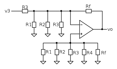

Prendiamo in esame il circuito, applicando la sovrapposizione degli effetti e considerando un operazionale ideale nei nostri calcoli.
Per un ingresso invertente (prendiamo come esempio v_3), abbiamo che
da cui si nota subito la tipica configurazione invertente. Abbiamo quindi che
A_3=\frac{v_o}{v_3}=-\frac{R_f}{R_3}
e con simile ragionamento si ha anche che
A_4=\frac{v_o}{v_4}=-\frac{R_f}{R_4}

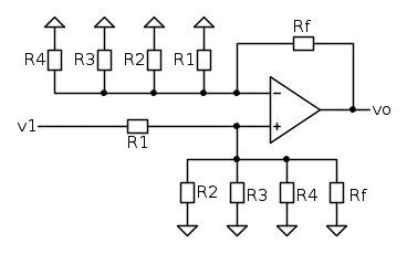

Per quanto riguarda gli ingressi non invertenti, iniziamo considerando l'ingresso v_1. Abbiamo
in cui riconosciamo la configurazione non invertente con ingresso partizionato. A primo impatto potrebbe far paura ma facendo i conti poi vediamo che le cose si semplificano:
A_1=\frac{v_o}{v_1}=\frac{R_2//R_3//R_4//R_f}{R_2//R_3//R_4//R_f+R_1}\left( 1+ \frac{R_f}{R_1//R_2//R_3//R_4}\right)=
=\frac{1}{1+\frac{R_1}{R_2//R_3//R_4//R_f}}\left( 1+ \frac{R_f}{R_1//R_2//R_3//R_4}\right)=
=\frac{(R_2R_3R_4R_f)(R_2R_3R_4R_f+R_1R_2R_3R_4+R_1R_2R_3R_f+R_1R_2R_4R_f+R_1R_3R_4R_f)}{(R_1R_2R_3R_4)(R_2R_3R_4R_f+R_1R_2R_3R_4+R_1R_2R_3R_f+R_1R_2R_4R_f+R_1R_3R_4R_f)}=
=\frac{R_f}{R_1}
Con analogo ragionamento abbiamo anche che
A_2=\frac{v_o}{v_2}=\frac{R_f}{R_2}
ottenendo quindi l'espressione finale per la tensione di uscita v_o
v_o=\frac{R_f}{R_1}v_1+\frac{R_f}{R_2}v_2-\frac{R_f}{R_3}v_3-\frac{R_f}{R_4}v_4
