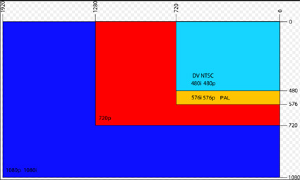

Gli ingressi video di un televisore crt e' del tipo composito,o al massimo S-Video.
Mentre l'uscita di un lettore bluray,utilizza una scheda grafica ad alta risoluzione,HDMI e quindi riconvertire questo segnale,al composito significa degradare l'immagine e l'audio.
Ad esempio nel sistema PAL come vedi nel grafico e' di 576x 720 mentre nel blu rai di 1080 x 1920.
secondo punto e' il rapporto d'aspetto dell'immagine di 16:9 con una risoluzione orizzontale di 1920 pixel.
quindi il segnale dovrebbe essere adattato ad un risoluzione inferiore con un rapporto d'immagine di 4:3 con pessima qualita' di visualizzazione.
immagine presa da wikipedia

il blue ray ha l'uscita scart?? il televisore ha l'ingresso scart? Se le risposte sono entrambe si , allora anche la risposta alla tua domanda è si.
In caso il blue ray abbia l'uscita scart ( o video composita , spinotto RCA giallo) e il tv sia così vecchio da non avere l'ingresso scart , è possibile modulare il segnale e farlo entrare attraverso l'ingresso antenna del tv .
Fai un elenco delle uscite presenti sul blue ray e degli ingressi presenti sul tv e ti chiariremo l'arcano.

Proprio oggi sono andato a vedere il lettore che mi interessava, ha l'uscita Hdmi o coassiale e in vendita esistono dei cavi Hdmi s-video, il mio televisore ha un ingresso s-video .
E' chiaro che non pretendo una qualità pari al vederlo con un televisore hd, ma per ora mi interessa che che funzioni. O_/ O_/
