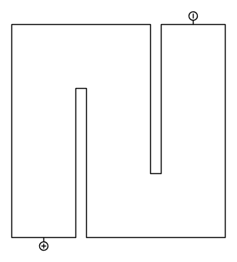

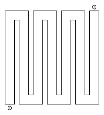

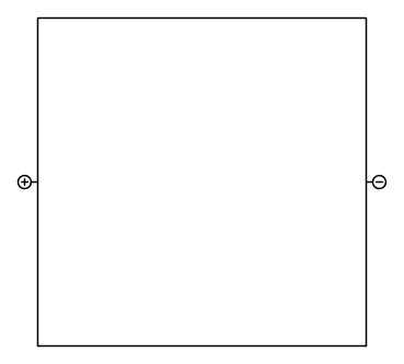

Ho pensato a una possibile soluzione low cost e anche "sperimentale", applicabile non tanto col piatto ma con la PCB o qualcosa di simile.
Comunque il discorso è valido con qualunque materiale ed è un metodo che se ricordo bene viene usato per tarare le resistenze a film spesso.
La resistenza è direttamente proporzionale alla lunghezza del conduttore e inversamente alla sezione. Nel nostro caso spessore costante -> la R è inversamente proporzionale alla dimensione trasversale.
Considero per semplicità piatto o PCB quadrato e corrente uniforme anche se non è vero.
Se il piatto di partenza
ha resistenza "x", posso aumentarla con opportuni tagli. Per esempio con due tagli la moltiplico circa per 9:
e con sei tagli addirittura per 70:
ovviamente bisogna restituire la resistenza meccanica al supporto tagliato, es con staffettine isolanti o gocce di colla resistenze alla temperatura, ma in questo modo si può pensare di ottenere varie resistenze.
