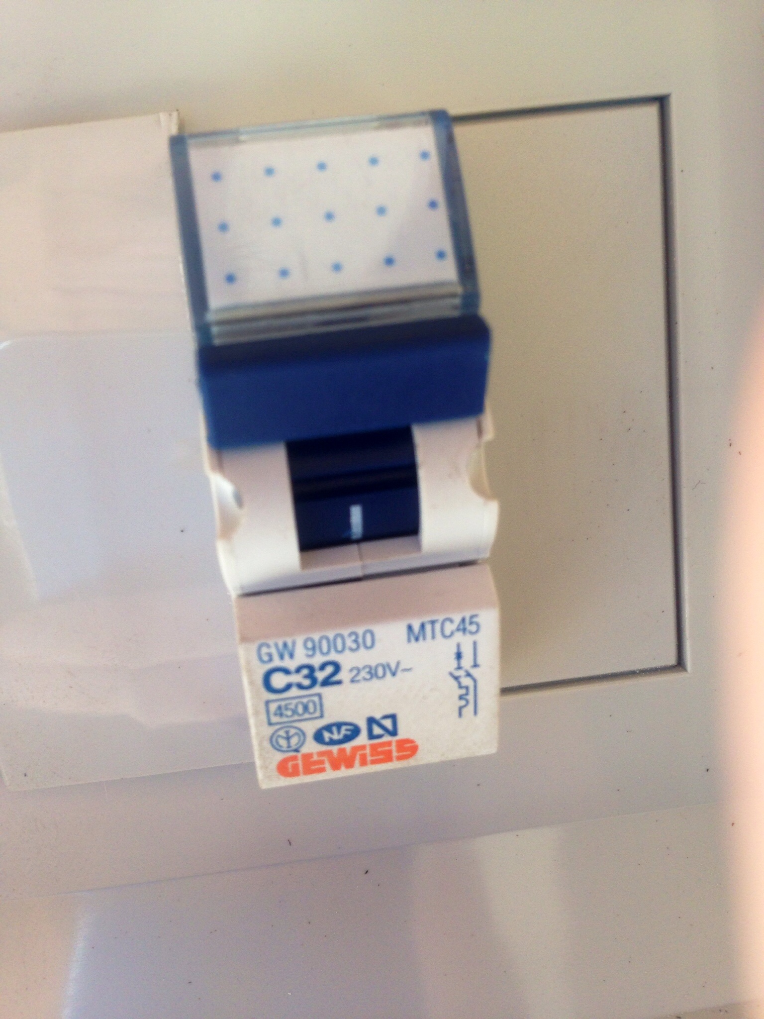

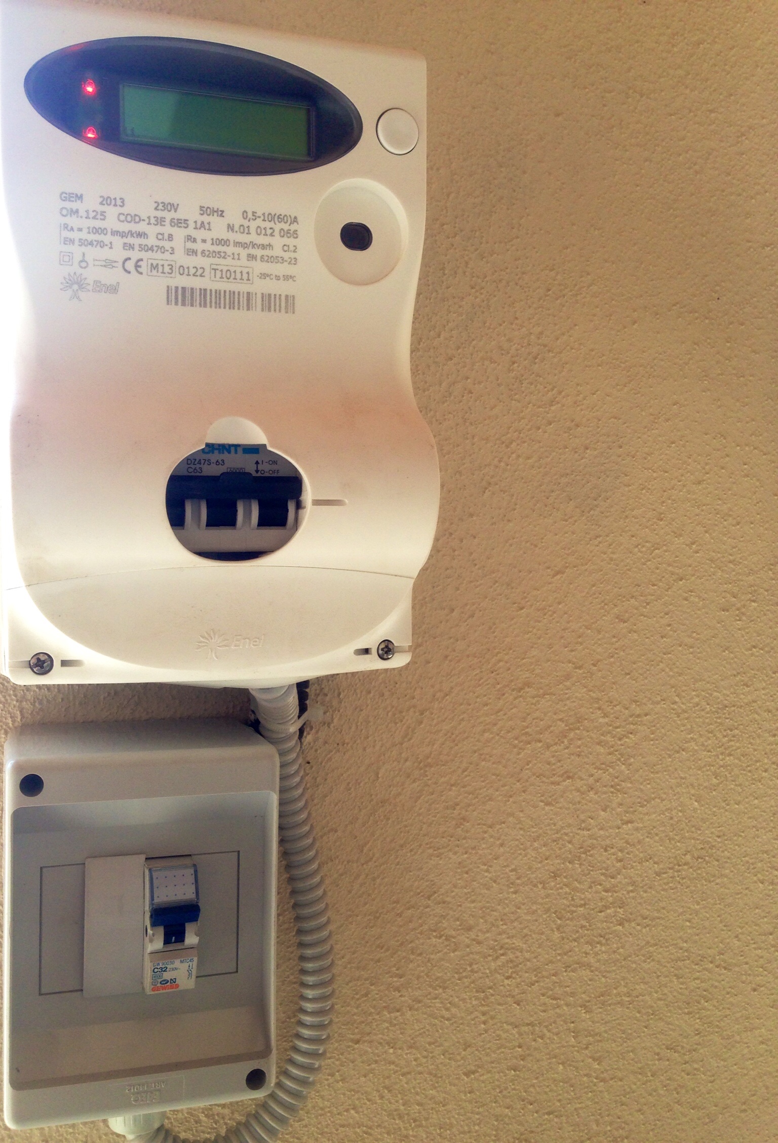

[35] Re: Contatore e quadro a distanza < di 3mt
Messaggioda Foto Utentelittlesaint » 7 set 2014, 21:48
Finalmente mi hanno montato l'interruttore magnetotermico...sapete se adesso è tutto nella norma?allego foto

[36] Re: Contatore e quadro a distanza < di 3mt
Messaggioda Foto Utentelittlesaint » 7 set 2014, 22:04
Ah si? Nel senso che hanno preso e messo il più economico?...immaginavo...
Pensate sia il caso di farlo sostituire ad un mio elettricista a mie spese...o lascio perdere?cosa cambia in poche parole tra questo ed un diverso modello?

Messaggioda Foto UtentePierluigi2002 » 7 set 2014, 22:55
littlesaint ha scritto:Finalmente mi hanno montato l'interruttore magnetotermico...sapete se adesso è tutto nella norma?allego foto
L'installatore ha eseguito il lavoro, stando proprio nel minimo indispensabile, il quadretto sotto il Gruppo di Misura l'avrei messo con qualche modulo in più, eliminando cosi il collegamento con quella guaina, a proposito la linea uscente dal IM dovè !

[38] Re: Contatore e quadro a distanza < di 3mt
Messaggioda Foto Utentelittlesaint » 7 set 2014, 23:22
Se per "gruppo di misura" ti riferisci al contatore enel, quello lo ha messo l'installatore enel, il MT invece lo ha installato 2 giorni fa l'elettricista dell'impresa edile...
Cosa intedi con IM? Se puoi spiegarmi meglio provo a vedere dove è questa linea uscente...fai conto che per me è arabo!

[39] Re: Contatore e quadro a distanza < di 3mt
Messaggioda Foto Utentepaolo a m » 8 set 2014, 8:18
littlesaint ha scritto:Ah si? Nel senso che hanno preso e messo il più economico?...immaginavo...
Indipendentemente dal resto, quell'interruttore non rispetta le indicazioni della CEI 0-21 secondo la quale la corrente di cortocircuito per le forniture monofase è da assumere pari a 6 kA. L'interruttore installato è da 4,5 kA.

[40] Re: Contatore e quadro a distanza < di 3mt
Messaggioda Foto Utentelittlesaint » 8 set 2014, 9:13
Perfetto...non ho parole, non capisco come diavolo possa la gente lavorare in questo modo specialmente quando si parla di sicurezza!!in poche parole mi sembra di capire che non sia a norma..mi tocca farmelo sistemare a mie spese
