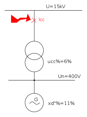

Ho un generatore sincrono con i seguenti dati:
Potenza omologata: 1550 kVA
Potenza attiva a cos phi 1: 999kW
Potenza attiva a cos phi 0.8: 988 kW
Potenza apparente a cos phi 0.8: 1235 kVA
Corrente nominale a cos phi 0.8: 1782 A
Corrente nominale a cos phi 1: 1442 A
Xd"= 0.11 p.u.
Trasformatore da 1250 kVA
Tensioni: 15 ± 2 x 2,5 % / 0,4 kV
Vcc = 6%
Collegamento: DYn11
Come si calcola il contributo della Icc nel punto di Consegna in MT?
In realtà ho trovato un risultato, da chi ha fatto il calcolo, ed è: 0.28 kA
Non ho capito come ci si arriva a quel risultato, ma soprattutto se è giusto!
Ringrazio in anticipo chi cortesemente potrà aiutarmi

Grazie ho visto i link indicati.
Sono riuscito a calcolare la Icc; viene 16.2 kA. Il problema e che non mi trovo quando riporto la corrente al primario. Come faccio a riportare la Icc del generatore sincrono al primario del Trafo, cioè nel punto di consegna?
Per il calcolo della Icc devo utilizzare la corrente a cos phi 0,8 oppure a cos phi 1?
16.2 kA?
No.
Quella Icc, sia in BT che in MT, è fuori da ogni limite dell'immaginazione.
Spiega quale procedimento hai usato perché sono proprio curioso di sapere com'è possibile sbagliare di così tanto.

Ho calcolato contributo del sincrono alla corrente di corto in Bassa Tensione con questa formula:
I"k=100*In/x"d (Fonte TNE guida blu 14)
Il problema è che riportando questo valore al primario mi viene un numero più piccolo della soluzione indicata (0.28)!
Una persona mi ha dato questa soluzione:
"Il calcolo è stato fatto in forma semplificata, usando solo le reattanze
Corrente nominale del generatore a 400 V, In=1782 A
La reattanza sincrona è 11%, quella del trafo 6 %. In corto da BT a MT sono in serie x% = 17%
La corrente di corto erogata dal generatore IccBT= In * 100/x% = 1782 * 100 / 17 = 10482 A
Per riferirla al lato MT si usa il rapporto del trafo IccMT = IccBT * 400 / 15000 = 10482 * 400 / 15000 =279,5 A
Un calcolo esatto darebbe un risultato leggermente inferiore, ma di poco."

Quindi se io avessi un trasformatore da 250kVA con vcc% al 6% otterrei la stessa corrente di corto circuito che con un trasformatore da 25MVA con vcc% sempre al 6%?????
A mio avviso, il metodo di calcolo è sbagliato.
Non puoi sommare le reattanza a come ti pare in quanto sono indicate in per unit rispetto alla potenza della macchina.
Per sommarle devi riportarle allo stesso valore di potenza che puoi scegliere te arbitrariamente.
Così facendo puoi sommare le reattanze.
Il riporto sulla MT è corretto.
blusol
430 1 4 - CRU - Account cancellato su Richiesta utente
- Messaggi: 394
- Iscritto il: 21 lug 2005, 17:02
Il calcolo delle correnti di cortocircuito impiantistiche si può fare considerando solo le reattanze. Quindi a valle del trasformatore, sulle sbarre di media tensione:
NB: il procedimento della "persona" che somma la tensione di cortocircuito percentuale con la reattanza subtransitoria percentuale va bene solo se trasformatore e generatore hanno la medesima corrente nominale, cioè
Nel caso specifico erano in effetti praticamente uguali
