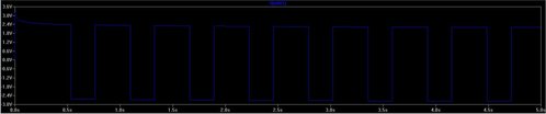

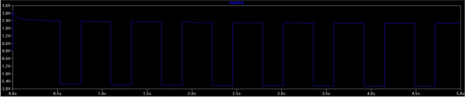

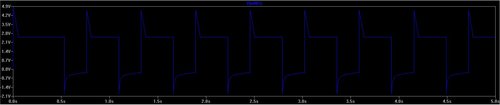

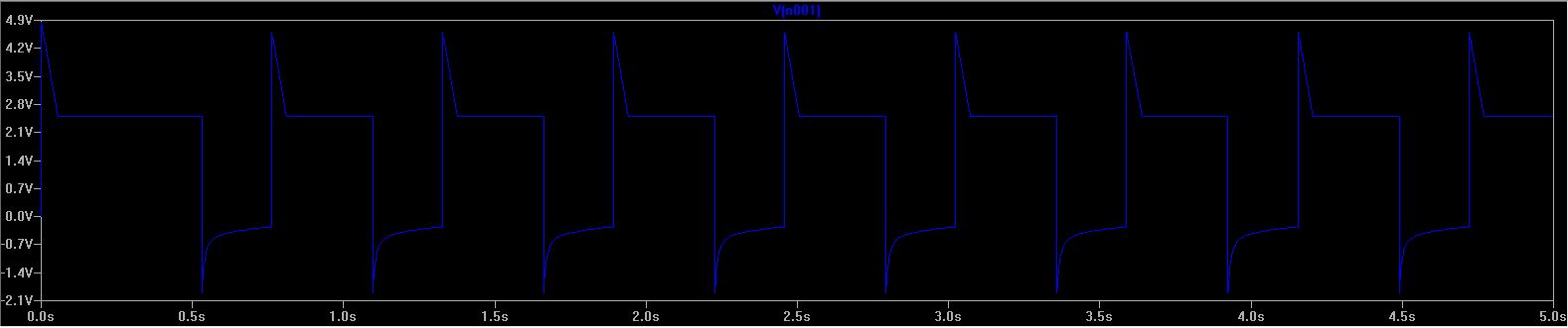

Messaggioda Foto Utenteemacar » 10 set 2014, 17:55
Ho più o meno risolto. All'uscita del 555 configurato come astabile unisco questo circuito, di cui allego la simulazione con Spice.
Ovviamente mettere 3 diodi uno dopo l'altro mi è sembrato abbastanza stupido (oltre che non abbassano la tensione esattamente di 2.5V) per cui ho pensato di sostituirli con uno zener 2.5V ma la simulazione spice mi da un risultato che non capisco...
Con zener
Con diodi in serie
Immagino che sia qualcosa molto semplice per cui farò una magra figura ma ancora non sono arrivato ad una soluzione decente!
