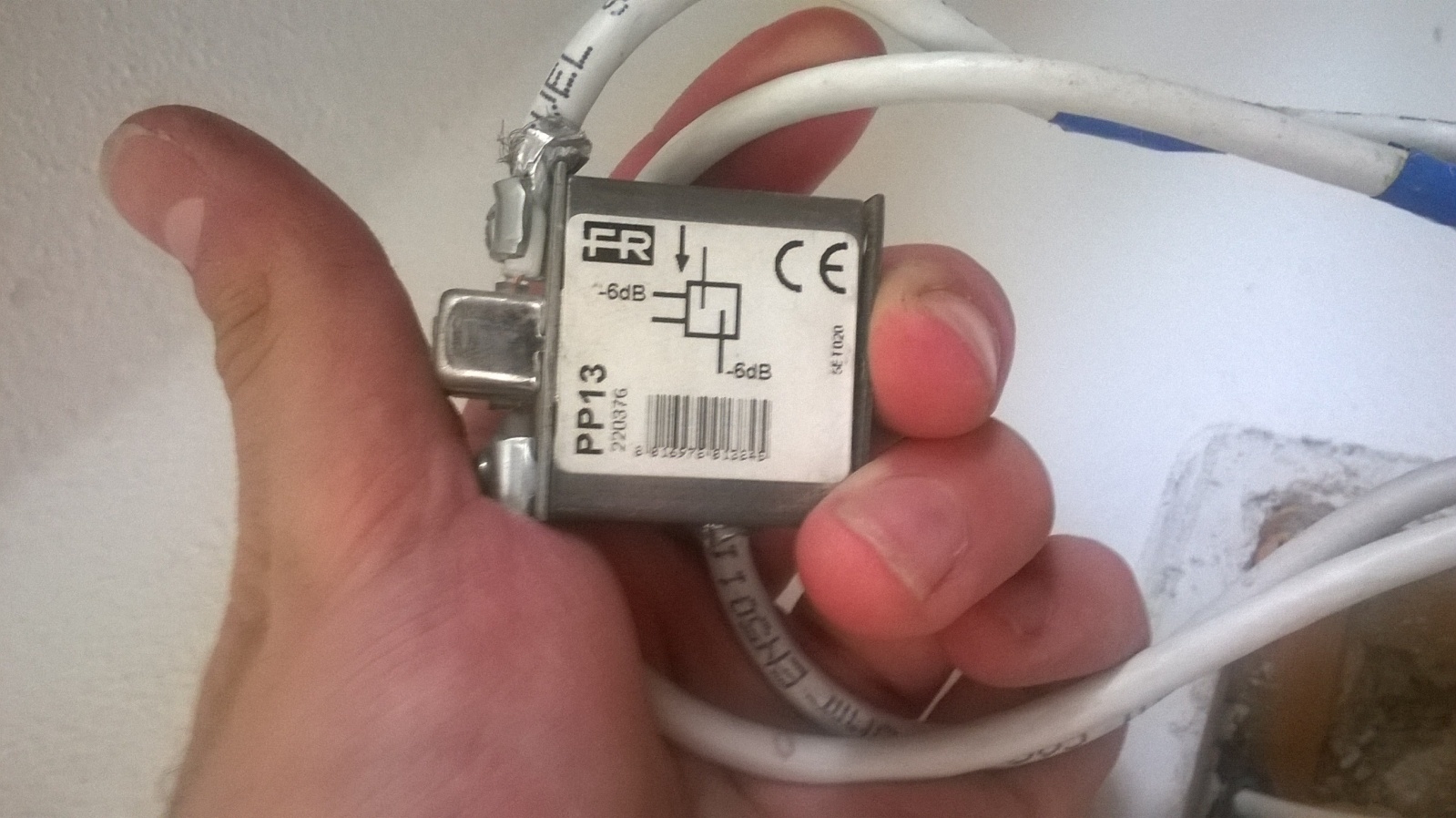

Spesso e volentieri nella mia zona il segnale dei canali rai (tutti!!!) è talmente basso da farmi andare a scatti il video o farmi apparire la scritta "nessun segnale" sulla tv, quando c'è brutto tempo.
Ok che sarà colpa del ripetitore visto che bene o male a tutti nella mia zona hanno sto problema, però ho notato che tra la tv che ho in camera e quella che ho in sala (dove arriva la linea principale), sullo stesso canale, in quella della sala ho un segnale 10/10 quando c'è bel tempo e 8-9/10 in camera.
Avevo già chiamato l'antennista tempo fa perché non vedevo proprio niente in camera e il problema era dovuto al partitore che c'era nella linea principale. Ne avevano messo uno da condominio in un appartamento; sostituito quello, i canali si sono visti tutti.
Ora pensavo, magari per colpa della distanza tra la camera e la linea principale, oppure perché essendo sullo stesso canale, la tv in sala prende gran parte del segnale e la rimanenza la ripartisce alle altre prese d'antenna, di cambiare i connettori del cavo d'antenna con quelli placcati in oro in modo da perdere qualche db in meno.
Potrebbe fare differenza o è inutile?
E magari pensavo di fare un cavo della lunghezza giusta visto che quello che sto usando ora è più lungo di quanto mi serva (1.5-2m come minimo) e magari si arrotola un po' e potrebbe dare fastidio al segnale.

una maggiore lunghezza introduce una maggiore attenuazione , ma per un paio di metri io li lascerei di scorta.
per il discorso connettori BUONI = MEGLIO. pero non che siano buoni per gli occhi (dorati mi sa tanto di cineseria) io ci starei lontano. piuttosto recati in un buon negozio di antennistica e rifornisciti li.

Visto che comunque non lo fanno, pensavo almeno di rendere il migliore possibile il segnale d'antenna e so che i classici spinotti disperdono parecchio il segnale. La cosa migliore che potrei fare è smontare la presa a muro e collegare l'antenna direttamente al cavo che arriva eliminando uno spinotto, oppure comprare maschio e femmina d'oro o almeno placcati per evitare che si ossidino e disperdano ancora di più
per la tv possono anche andare bene , valuta se amplificare il segnale tramite un amplificatore apposito , non 36 db che sono un'enormità e potresti avere altri problemi , ma 8 - 10 db sono più che sufficienti a migliorare la situazione , magari con uno a guadagno regolabile cosi da soddisfare la carenza di segnale e fermarsi li.

Una domanda stupida: nella presa a muro dell'antenna, non dovrebbe esserci la calza del cavo che va a toccare la parte in ferro esterna e il cavo di rame che va dentro? no perché nella mia presa, c'è solo il cavo che va dentro e la calza non esiste...E' dentro il cavo
http://oi59.tinypic.com/35iyhyt.jpg
Edit: ho sistemato la presa a muro ma il segnale è sempre uguale. Ho spostato il monitor in sala dove arriva la linea principale dell'antenna e il segnale rai e mediaset aumenta di 10

la presa a muro deve avere sia il polo caldo che la calza , il segnale viaggia sui due fili.
con un tester controllerei la continuità di detti fili tra presa principale e camera.

Ho sistemato la calza (l'elettricista che m'ha fatto l'impianto è un fenomeno!). L'impianto non penso abbia interruzioni perché ha 10 anni e i cavi li aveva fatti passare mio padre quando abbiamo rifatto casa.

Ora ricontrollerei il partitore che mi ha messo nuovo l'antennista caso mai ci sia qualche cavo che tocca, ma dubito.
La presa non so quanto amplifica. Non c'è scritto. Smonto il partitore e vedo quanto amplifica quello.
o db significa nessun guadagno.
il partitore e la presa non guadagnano niente, semmai perdono qualcosa , ma è normale , sono componenti passivi. dai che io a te non ho da insegnare nulla.

Ho aperto la scatola di derivazione dove c'è il partitore per controllare se la maglia toccasse da qualche parte. E' un fraccaro, e sopra ha -6db sugli snodi...Non vorrei che attenui anzichè amplificare.
