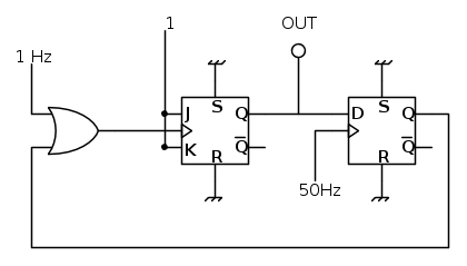

Sono giusto alla conclusione del mio ragionamento con questo circuito:
Però l'affidabilità dipende inversamente dalla larghezza dell'impulso che dovrei cercare di tenere attorno all'ordine dei nanosecondi.
Avete qualche idea su come fare?
Modifico il messaggio per aggiungere una breve spiegazione del circuito.
Ipotizzo che OUT sia a livello LOW, ad ogni colpo di 50Hz il flipflop D continuerà ad aggiornare il suo Q con il valore 0 (ingresso DATA). All'ingresso della OR avrò quindi uno 0, ogni cambiamento del clock ad 1Hz si ripercuoterà direttamente sul JK. Il clock 50Hz è praticamente disabilitato, non ha effetto sull'uscita.
Nel momento in cui arriva un fronte di salita del clock 1Hz il flipflop JK (in configurazione TOGGLE) commuta le uscite invertendole (in questo caso da 0 a 1).
Al successivo colpo di clock 50Hz (e so che sicuramente viene prima questo clock per ovvie ragioni matematiche) il flipflop D commuta l'uscita da 0 a 1. Questo passaggio da 0 a 1 non è altro che un fronte di salita per il JK che commuterà di nuovo, in questo caso da 1 a 0, finendo nello stato stabile.
Il problema si presenta se l'impulso da 1Hz è troppo lungo che si sovrappone al clock di salita dell'impulso a 50Hz successivo, in tal caso il passaggio da 0 a 1 della commutazione del flipflop D sarebbe mascherato dal livello alto che ha ancora il segnale a 1Hz.

Ci sono diversi problemi.
Il piú banale è che un 4040 ha 12 bit, a te ne servono almeno 19. Quindi dovresti metterne due in cascata.
Il secondo problema è che mescoli dati e clock. È l'inizio della fine. È la scatola di Pandora. È come mangiare peperoncino con l'ulcera
Il clock deve avere fianchi puliti senza glitches. I dati possono avere tutti i glitches che vogliono, a patto che siano stabili al momento del fianco attivo del clock. Se tu mandi clock e dati in una porta AND avrai all'uscita un "clock" (tra virgolette perché indegno di questo nome) pieno di glitches che verranno contati dal counter come impulsi sani.
Ci sono due modi per risolvere questo tipo di problema:
Il terzo problema è che hai due domini di clock (50 Hz e 1 Hz) che entrano nel dominio di clock dei 20 MHz. Qui hai il rischio sempre in agguato della metastabilità. Si ha metastabilità quando il segnale sincrono con un clock viene dato in ingresso ad un FF clockato da un altro dominio. Se i dati in ingresso variano all'interno delle condizioni di setup e hold, l'uscita non passa necessariamente ad un livello logico definito, ma può iniziare ad oscillare o assumere un valore di tensione che non rappresenta né uno 0 né un 1. Dopo un certo periodo di tempo (di solito indicato nei data-sheets) la metastabilità si risolve e il FF passa ad un livello logico valido.
Questo problema si risolve introducendo sincronizzatori ad ogni passaggio di dominio. Sono semplicemente catene di FF tipo D che hanno come clock il clock del dominio in cui entri. Se si verifica metastabilità nel primo FF, si spera che questa si risolva entro un ciclo e che quindi il secondo abbia un segnale valido in entrata. In base al periodo di clock e al tempo di risoluzione della metastabilità si stima il rischio e si sceglie la lunghezza della catena. Questo ovviamente introduce latenza, ma se fatto su ambo gli ingressi con catene di lunghezza uguale non credo che per la tua applicazione sia un problema (ma questo puoi dirlo con certezza solo tu...)
Resta poi il problema che hai sollevato tu, ma alla luce di quanto detto sopra, credo che hai già abbandonato l'idea di usare quel circuito. O almeno spero

Oltre a tutte le ottime osservazioni di Boiler che condivido al 100%, aggiungo:
Mi pare sia errato. All'arrivo della commutazione da 0 a 1 del Flip Flop D, l'OR di ingresso passerebbe da 10 a 11, mantenendo quindi l'uscita a 1. Nessun fronte dunque per il JK che non commuterà fino all'arrivo del primo fronte di clock a 50Hz successivo al fronte di discesa del clock a 1Hz.
in ogni caso, è una considerazione inutile perché per quanto detto da boiler quel circuito non andrebbe bene anche non ci fosse questo problema. Non puoi usare più clock fra loro non sincroni in un circuito sequenziale, mai. In questi casi, usi il più veloce come clock e gli altri come segnali logici che sincronizzi col clock.
Kevinpirola ha scritto:Al successivo colpo di clock 50Hz (e so che sicuramente viene prima questo clock per ovvie ragioni matematiche) il flipflop D commuta l'uscita da 0 a 1. Questo passaggio da 0 a 1 non è altro che un fronte di salita per il JK che commuterà di nuovo, in questo caso da 1 a 0, finendo nello stato stabile.

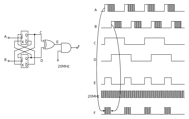

Non so se ho compreso correttamente la questione, correggetemi se sbaglio ma mi pare che il requisito principale da pretendere sia la completa indipendenza del valore raggiunto dal contatore (fase) dal duty cycle dei due segnali in ingresso.
A tale scopo mi pare possa funzionare la seguente soluzione
La sequenza si riferisce al caso in cui A e B hanno la stessa frequenza ma dovrebbe funzionare ugualmente anche quando le frequenze sono diverse

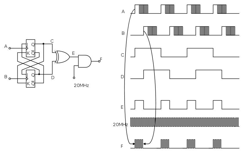

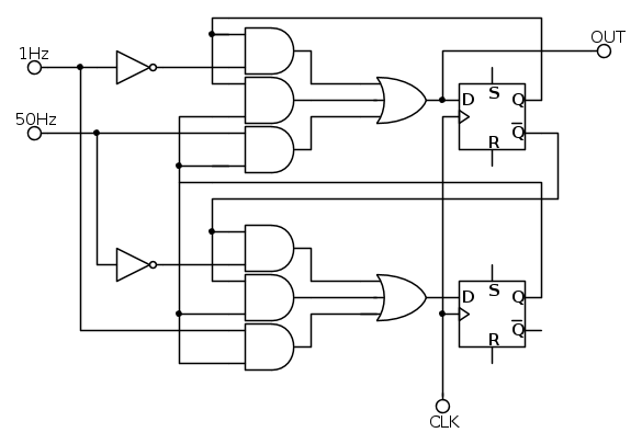

Soprattutto adesso sono a casa, e più di disegnare FSM non posso fare perciò lascio andare l'immaginazione e cerco di trovare varie soluzioni, fermo restando che sicuramente proverò in laboratorio le varie alternative che mi sono state presentate.
Discutendo sul counter, il 592 non è di facile reperibilità (rs non lo ha fino a ottobre -tardi- e distrelec non ha SMD. farnell manco lo trova). Quindi sarei castrato in partenza, ma comunque ne discuterò col relatore. (senza contare che ne servono 3 invece di 2)
Logic Analyzer
All'arrivo del segnale a 1 hertz aspetto 800ms poi resetto il counter. L'altro segnale è sicuramente già arrivato (più volte). In 800ms ho tutto il tempo per acquisire i dati digitali con lo scope.
P.S. mi puoi linkare la cpld che dici?
boiler ha scritto:Scusa se sono franco, ma chiedi aiuto, ti si dice che non va bene e tu vuoi continuare su quella strada?
Non ti arrabbiare, non ce n'è bisogno, ma non mi basta sapere che non va bene, mi serve capire perché (e le tue motivazioni mi sembrano buone) e soprattutto perché dopo 8 ore di prove con generatori di frequenza sfasati di 0,001 Hertz il circuito che ho progettato io non è andato in pappa. D'altronde devo studiare tutte queste cose per farci una relazione sopra.
Tra l'altro... cosa te ne fai dei 19 segnali binari che indicano il valore del counter alla fine del processo di conta. Non credo che tu voglia mandarli a 19 LED, no?
Logic Analyzer
E come fai la detezione della fine del processo di conta?
Che la forza sia con te.
- E con il tuo spirito.
kevinpirola
319 4 9 - Expert
- Messaggi: 310
- Iscritto il: 14 dic 2011, 18:52
Usando solo due FlipFlop ho ipotizzato una macchina a 4 stati:
