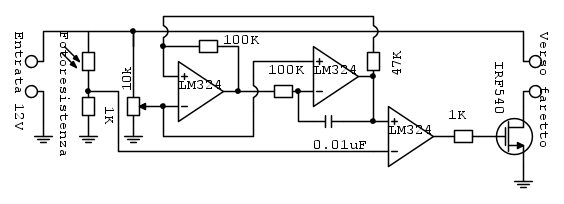

Caio a tutti ! Ho già sperimentato degli schemi per l'accensione di un carico solo in presenza di buio ma vorrei sapere se è possibile montare un circuito che regoli la luminosità di un carico (nel mio caso dei led ad alta luminosità montati sulla mia bici) in base alla luce presente, possibilmente tramite PWM: in pratica in piena luce il faretto sarà spento e mano a mano che la luce diminuisce il faretto dovrà aumentare di luminosità fino a raggiungere massima intensità in buio pesto. L'unica soluzione che mi viene in mente è realizzare il tutto con un NE555 configurato come oscillatore a frequenza fissa e duty-cycle variabile gestito tramite una fotoresistenza ma non saprei proprio come muovermi. Grazie a tutti in anticipo dei consigli.

beh certo ma tieni conto che io uso la bici tutti i giorni per andare a scuola e di inverno fa buio anche alle 7:30 del mattino e quindi un buon faretto è indispensabile. Io passo sia per una strada con lampioni ogni 3 metri che per piccole piste ciclabili dove si alternano bagliori e luoghi estremamente cupi quindi un faretto automatico per me è d'obbligo. Tieni conto che ho 3 led ad alta luminosità da 15w ciascuno che a piena potenza consumano quasi 4A su 12v. Va da se che un semplice interruttore crepuscolare non è sufficiente e che un regolatore PWM è d'obbligo.
Ho provato a cercare circuiti simili ma ho trovato solo interruttori crepuscolari e non veri e propri regolatori PWM. Se possibile preferirei evitare di ricorrere ad Arduino o ai PIC perché vorrei avere la soddisfazione di avere un circuito fatto da me al 100% e non attaccare ad Arduino 4 componenti e scopiazzare lo sketch da qualcun altro.

Ho trovato online questo schema. utilizza 3 comparatori di cui 2 per generare una onda triangolare a frequenza variabile e l'ultimo, controllato da un divisore di tensione formato dalla fotoresistenza, per selezionare la parte di onda triangolare da convertire in onda quadra. Che ne dite ?
grazie in anticipo dei consigli

Per far comparire lo schema Fidocad devi inserire la macro tra i tag fcd, non al di fuori di essi.
Questa volta ho corretto io
