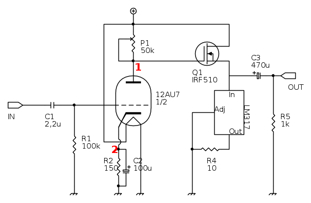

Puoi fare entrambe le cose. Forse la cosa più utile è che appunti sullo schema elettrico tutte le tensioni, misurate rispetto a massa nelle due metà del circuito, ma quello che in realtà interessa è avere un'idea della corrente che scorre nelle due resistenze che ho citato sopra.

Nel mentre ho trasposto lo schema di un canale su fidocad così è più facile lavorarci, ho anche ricontrollato lo stampato e non riesco a vedere problemi nei collegamenti, mi sembra tutto corretto...

Ecco le misure, i due punti in cui ho preso le tensioni sono indicati dai numeri rossi nello schema
Alimentazione : 12,21V
Potenziometri a fondo corsa in senso orario
Canale "funzionante"
1 : 8,34V
2 : 0,06v
Canale "NON funzionante"
1 : 12,13V
2 : 0,05v
Potenziometri a fondo corsa in senso antiorario
1 : 12,21V
2 : 0,08V
1 : 12,21V
2 : 0,05V
Tutte le misure sono fatte rispetto a massa.
Cosa mi dite? I due canali sembrano comportarsi in maniera differente...

Difatti. In metà della tua valvola non passa praticamente nessuna corrente.
(tra l'altro, come hai misurato le tensioni in 2? In un caso sono d'accordo, nell'altro invece dovresti avere anche meno che 50mV).
Senti, come li hai collegati i filamenti? Hai messo in serie le due metà, vero??? Non è che per caso alimenti il filamento di mezza valvola con il doppio della tensione necessaria? Altrimenti una distruzione è quasi certa in pochissimo tempo. Quanto è l'assorbimento complessivo dei filamenti?

La misura sul punto 2 l''ho fatta toccanto il piedino dello zoccolo della valvola.
Ho usato un fondoscala di 20V, se vuoi la ripeto con una precisione maggiore.
Prima di fare le misure ha aspettato quasi un minuto che si scaldasse per bene.

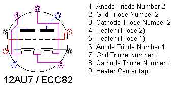

I filamenti sono in serie, ho collegato il pin 4 a Vcc e il pin 5 a massa, il pin 9, che è il centro dei due filamenti è flottante.

Quando si disegna una schema a valvole sarebbe buona cosa indicare sempre i numeri corrispondenti ai pin sullo schema
Il problema potrebbe dipendere da quanto indicato da DarwinNE e se fosse stato indicato nello schema
il numero su ogni pin non ci sarebbe stato bisogno di chiedere per verificare la cosa

Lo schema di prima è ripreso dal progetto originale e anche li i pin non erano indicati, ma poi leggendo è spiegato bene come collegare il tutto.

In ogni caso verifica il collegamento che va dall'anodo della sezione che non funziona al trimmer.
Cerca di verificare anche se non vi sia un cattivo contatto tra il pin dell'anodo e lo zoccolo.
Oppure potrebbe esserci un cortocircuito tra i pin del trimmer, o potrebbe essersi rotto il mosfet e avere un corto interno tra gate e source.
Per verificare quest'ultima cosa puoi staccare il mosfet e ripetere le misure.
In effetti quei 50mV sulla resistenza di catodo lascerebbe intendere che la corrente anodica stia circolando.
