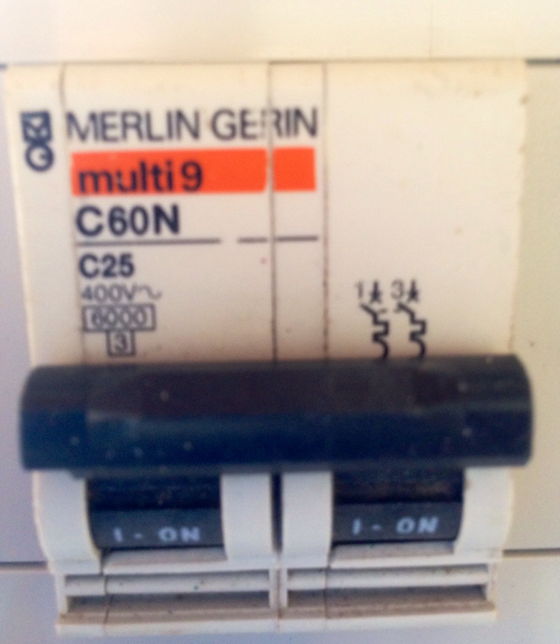

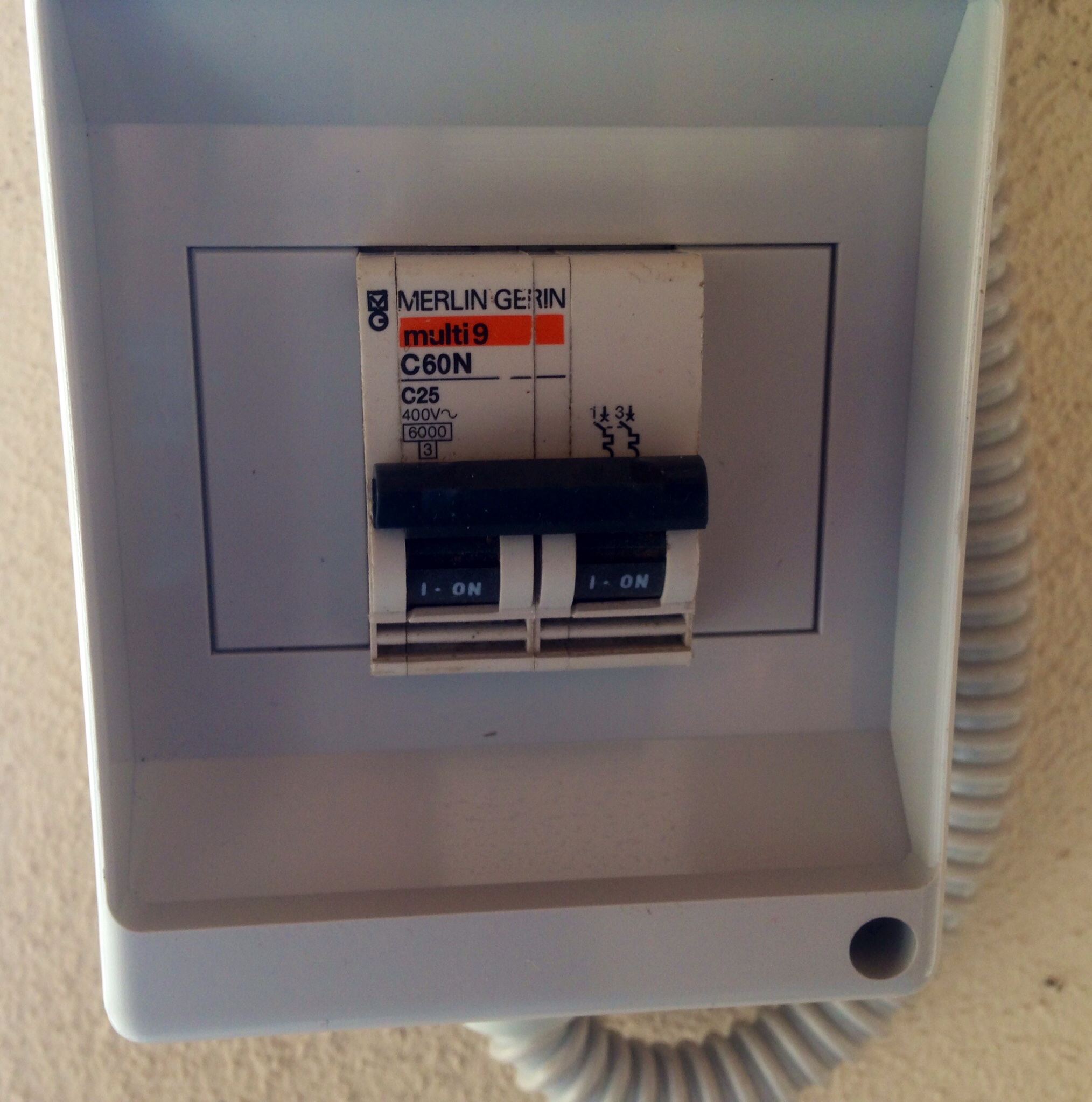

paolo a m ha scritto:
littlesaint ha scritto:Ah si? Nel senso che hanno preso e messo il più economico?...immaginavo...
Indipendentemente dal resto, quell'interruttore non rispetta le indicazioni della CEI 0-21 secondo la quale la corrente di cortocircuito per le forniture monofase è da assumere pari a 6 kA. L'interruttore installato è da 4,5 kA.
Mi sono fatto cambiare l'interruttore insistendo grazie alle vs. Indicazioni...
Adesso ci siamo? Posto foto e incrocio le dita !!
Foto2
Foto1
Foto Utentelittlesaint
45 2 6
Messaggi: 242
Iscritto il: 25 apr 2012, 21:52
[58] Re: Contatore e quadro a distanza < di 3mt
Messaggioda Foto Utentepaolo a m » 22 set 2014, 8:17
Così va meglio. Anche se rimane da capire perché in precedenza aveva montato un MT da 32A ed ora uno da 25A.
