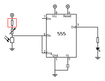

Ciao a tutti.
Finalmente ho assemblato il circuito seguendo lo schema di Foto UtenteRussell, ho solo un problema, il led accende con troppa luce, nel senso, speravo accendesse quando la luce dell'ambiente fosse minore ed invece no, secondo voi se cambio il trimmer con uno che ha maggiore "escursione" risolvo il problema?
ne ho usato uno da 10K.
Un'altra cosa perché, non lo fa sempre però, ogni tanto perde un paio di secondi nell'accensione o nello spegnimento?
Nel senso che, per provare se funzionava, ho usato una lampadina puntata nella fotoresistenza, ho notato che alcune volte l'accensione o lo spegnimento non era istantaneo, ma perdeva 1-2 secondi prima di accendersi o spegnersi al variare della luce.
Grazie per le info.

Ue' ciao
quindi hai implementato questo circtuito?
In tal caso per far reagire prima il 555 dovresti aumentare la resistenza in serie alla fotoresistenza... quindi potresti provare a mettere (vedi figura) in serie al trimmer una (anzi, qualche) resistenza da 10KOhm, e magari prova anche con una (anzi, qualcuna) da 100KOhm.
In questo modo il partitore si sbilancia piu' facilmente (ovvero con meno luce)
E' chiaro che devi andare un po' a tentativi cercando il miglior compromesso per le tue esigenze e la fotoresistenza che stai usando.
Riguardo ai tempi di commutazione
E' normale che non sia istantaneo il cambiamento di stato di una fotoresistenza, 1 o 2 secondi, a seconda della quantità di luce, dovrebbero essere valori standard ... nel tuo caso non dovrebbe essere un problema questo ritardo giusto?

Grazie Russell.
Si finalmente l'ho fatto, sto ultimando il case in legno del progetto, ma intanto sto anche montando il circuito.
Proverò con le resistenze in serie, per il ritardo non è un problema, era più che altro curiosità.
