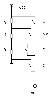

Ciao a tutti,
come progetto per la maturità avrei intenzione di costruirmi un minimoog, chi conosce i synth ne avrà sicuramente sentito parlare :D
Ho già iniziato a guardare schemi, spiegazioni e a simulare il synth sul PC per "smanettarci" solo che ho un piccolo ma essenziale problema:
La tastiera!!!!
Nel VCO prima dell'osccilatore c'è un esponenziatore, che rende esponenziale l'andamento delle note, dato che la tastiera glie ne offre uno lineare di 1V/Ottava.
Non capisco però, sapendo che DO3 genera 1V e Do4 ne genera 2, quale tensione possa generare un MI3 (per esempio); nello schema del manuale di servizio non è ben chiara la parte riguardante la tastiera (eccetto il generatore di trigger), i resistori sono in serie e poi? da dove prende l'uscita?
Spero che qualcuno di voi possa aiutarmi :D :D

[3] Re: Tastiera Minimoog
Messaggioda Foto UtenteArrow » 22 set 2014, 18:53
Scusa se non ho aggiunto adeguate informazioni, cercherò di redimermi :mrgreen:
Il pdf che mi hai linkato non me lo apre quindi ne linko un altro: http://manuals.fdiskc.com/flat/Moog%20Minimoog%20Service%20Manual.pdf
Lo schema è a pagina 9-5, lo schema nella metà sotto del foglio.
Se non volete cerare nel manuale ho trovato l'immagine pronta pronta:
http://www.fantasyjackpalance.com/fjp/sound/synth/synthdata/16-minimoog/001/907-cont-gen-key-schem.gif
in questo caso lo schema è quello a destra

[4] Re: Tastiera Minimoog
Messaggioda Foto UtenteArrow » 25 set 2014, 21:19
Riflettendoci su sono arrivato ad una conclusione e la scrivo qui sperando che possa essere utile a qualcuno :D
Il circuito in realtà è il seguente:
con 43 resistenze (tutte uguali) e 44 tasti, come vcc ha un generatore di corrente e l'uscita (dopo un circuito di track and hold) va al modulo del vco.

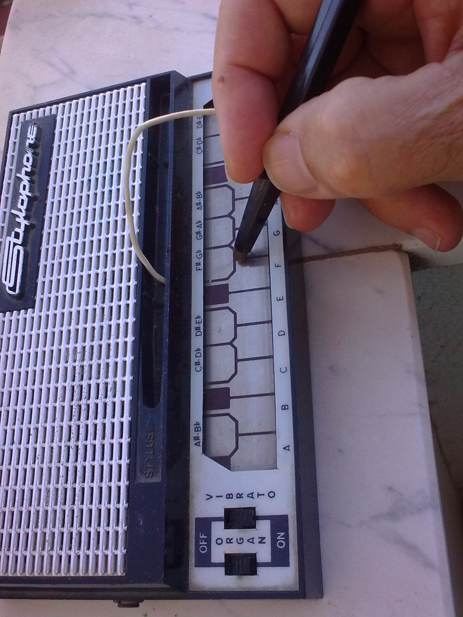

Attorno al 1970 ho acquistato a poco prezzo un organino (dovrei averlo ancora) monofonico con la tastiera stampata sulla solita basetta in bachelite, che si suonava con una penna collegata con un filo (non so se mi spiego, disse il paracadute). Non sarebbe un bel risparmio per fare la tastiera?

[6] Re: Tastiera Minimoog
Messaggioda Foto UtenteArrow » 28 set 2014, 16:30
Una penna collegata ad un filo?
Non ho ben chiaro come funzioni purtroppo :cry: :cry:
Avevo pensato di fare la tastiera con tutti i tasti collegati da un perno con sotto la basetta con tutti i tasti, a tasto premuto (della tastiera) si preme anche il tasto "elettrico". Magari dovrò metterci qualche molla per far tornare su i tasti; ovviamente se scelgo questa strada....
puoi spiegarmi meglio quello della penna? :D

Messaggioda Foto UtenteEcoTan » 28 set 2014, 16:53
Ecco una foto dello Stylophone con la sua tastiera "minima" come la intendevo io.

[8] Re: Tastiera Minimoog
Messaggioda Foto UtenteArrow » 28 set 2014, 18:51
Che figata!!!!!! :-o :-o
Adesso ho capito :D
vedo come son messo coi tempi e materiali, semmai adopererò questa soluzione; grazie mille!!!
