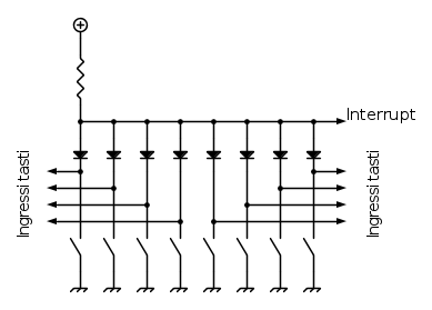

karatecad ha scritto:il problema non è il numero di note o la loro forma, ma la trasformazione da segnale digitale ad analogico
Guarda, un consiglio molto spassionato che ti dò: inizia a generare un'onda quadra della frequenza giusta su un piedino. Già ti divertirai un bel po' a calcolare i coefficienti di count/compare per ottenere le frequenze giuste rispetto ad una tabella precalcolata. Oltre a quanto detto da Foto UtenteRussell, mi permetto di rimandare ad un mio vecchissimo articoletto:
http://davbucci.chez-alice.fr/index.php ... /scala.inc
Mi permetto di insistere. Prima di andare su un polifonico, la strada è molto in salita (ma proprio tanto).
Cerca di suonare una sola nota alla volta, con un timbro semplicissimo (onda quadra).
Il Moog di "Impressioni di settembre" è monofonico, ma la cosa non gli impedisce di ottenere un riff che è una genialata totale.
karatecad ha scritto:e il problema che gli interrupts esterni, sono inferiori al numero di note necessarie.
Quello è un mezzo problema. Puoi per esempio fare un wired-or per fare in modo che UN SOLO piedino svegli un interrupt quando un tasto qualunque viene azionato. Poi quando sei nel gestore degli interrupt guardi tutti gli altri ingressi per vedere qual è il tasto suonato (gli ingressi tasti nello schema richiedono un pull-up).
Ci sono altri trucchi, come suggeriva anche il buon Foto Utentesimo85. Per esempio, disporre i tasti in matrice 8x8 e controllare il loro stato facendo un polling ogni intervallo breve, per esempio un sessantesimo di secondo. Con 16 linee si controllano 64 interruttori. Funzionava così la tastiera del VIC20 e del C64.
Se vuoi una tastiera monofonica, puoi anche utilizzare un lungo partitore resistivo. Ogni tasto pesca in un punto diverso dal partitore resistivo e fornisce una tensione diversa al DAC. Comparando il risultato della conversione ad una tabella opportuna, è facile determinare che tasto è stato premuto.
Poi ti verrà voglia di fare una tastiera dinamica. Ne possiamo riparlare, è molto interessante, ma prima poniti un obiettivo che è alla tua portata.

simo85 ha scritto:Allora potresti valutare l'uso di un rotary encoder. Oppure decoficare in binario i pulsanti. Se ci pensi con 8 pulsanti fai 255 combinazioni.
entrambi non so bene cosa siano :( purtroppo le mie conoscenze non arrivano a tal punto.
DarwinNE ha scritto:Quello è un mezzo problema. Puoi per esempio fare un wired-or per fare in modo che UN SOLO piedino svegli un interrupt quando un tasto qualunque viene azionato. Poi quando sei nel gestore degli interrupt guardi tutti gli altri ingressi per vedere qual è il tasto suonato (gli ingressi tasti nello schema richiedono un pull-up).
pensavo di usare questo ma se prorpio lo devo fare senza la polifonia non ne dovrei avere bisogno.
EcoTan ha scritto:Sono d'accordo che l'idea è carina così com'è, e poi non è detto che sia inutile, io lo userei come strumentino portatile per agevolare l'accordatura a orecchio (per questo scopo bastano 7 note, non c'è bisogno dei tasti neri).
non era proprio quello che volevo fare cioè volevo proprio creare una tastiera con una sola ottava(poi ovviamente regolabile).
TardoFreak ha scritto:Il micro in questione è troppo poco potente (e non adatto) per realizzare una tastiera polifonica.
Non ce la fa. Ha bisogno di una memoria esterna bella grossa per i campioni e ... non ce la fa.
E poi non ha timers a sufficienza. Ne serve almeno uno per ogni nota e deve avere un' ottima risoluzione.
come memoria non è molto potente mm se usassi un pierin sarebbe più adatto?
altrimenti uso l arduino e lo faccio senza polifonia che dovrebbe essere molto più leggero.

ma per una tastirea senza la polifonia va bene anche arduino?
Foto Utentesimo85 ok grazie.
Foto Utentekaratecad
Messaggi: 13
Iscritto il: 21 set 2014, 16:13
[28] Re: realizzazione tastiera musicale con arduino
Messaggioda Foto Utentekaratecad » 22 set 2014, 17:43
Comunque penso che opterò per una monofonica.. In questo modo non ho neanche bisogno degli interrupts giusto?
