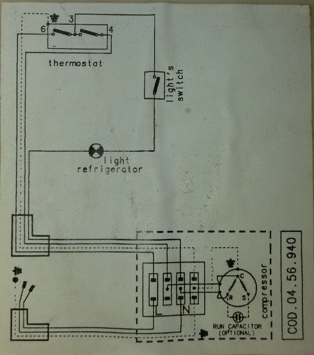

Buonasera
Si tratta di un motore per frigorifero per il quale ho fotografato lo schema riportato in prossimità del motore che vedete in allegato.
Ci sono alcune cose che non riesco a capire sullo schema:
- perché c'è un interruttore tra 3 e 6? a che scopo serve? quando il motore è spento e io apro la porta del frigo, la luce si accende comunque, ciò mi fa pensare che l'interruttore da 3 a 6 è chiuso, quello da 3 a 4 aperto e quello indicato con light switch chiuso, mentre quando il frigo è in marcia l'unica differenza è che l'interruttore da 3 a 4 stavolta è aperto. ma allora a cosa serve l'interruttore da 3 a 6??
- inoltre non dovrebbe esserci nello schema il relè di avviamento?
Grazie mille

[2] Re: Impianto elettrico motore frigorifero
Messaggioda Foto Utenterosino » 29 set 2014, 13:30
A vederlo così è tutto racchiuso nel rettangolo del termostato quindi mi verrebbe da dire che il termostato ha un doppio contatto in serie.

[3] Re: Impianto elettrico motore frigorifero
Messaggioda Foto Utentemagoxax » 29 set 2014, 14:24
Credo che il contatto 3-6 sia la posizione "sbrinamento" (ovvero frigo spento).
Si aziona quando la manopola del termostato viene girata "sotto il minimo".

[4] Re: Impianto elettrico motore frigorifero
Messaggioda Foto Utentemrossi » 29 set 2014, 14:27
Foto Utentemagoxax mi sa che hai ragione, in effetti l'alternativa sarebbe andare dietro e staccare la spina, ma magari hanno considerato una situazione classica in cui per staccare la spina tocca spostare mezzi mobili e allora...

[5] Re: Impianto elettrico motore frigorifero
Messaggioda Foto Utentemrossi » 29 set 2014, 14:44
mi resta un ultimo dubbio: dal momento che sullo schema è indicato un condensatore di avviamento "opzionale", dov'è schematizzato il relè di avviamento? inoltre fisicamente dove si trova, a bordo motore?

[6] Re: Impianto elettrico motore frigorifero
Messaggioda Foto Utentemrossi » 29 set 2014, 21:15
Rieccomi, poco fa ho fatto funzionare il motore a parte (si tratta di un motore recuperato), funziona regolarmente, questo significa che il relè di avviamento si trova sul motore ma non è rappresentato nello schema.
Resta da capire il discorso del condensatore d'avviamento opzionale, cioè se ci metto il condensatore in più allora dovrei escludere il relè di avviamento oppure possono coesistere entrambi?
Confido nell'intervento di qualche esperto visto che non ho trovato nessuna spiegazione in rete, per il momento grazie a tutti coloro che si sono interessati a darmi una mano :ok:
Foto Utentemrossi
Messaggi: 27
Iscritto il: 7 nov 2013, 16:20
[7] Re: Impianto elettrico motore frigorifero
Messaggioda Foto UtenteStefanoSunda » 1 ott 2014, 18:53
mrossi,
Il motore è asincrono a poli schermati, non ha bisogno del condensatore per l’avviamento. In questi motori il flusso ausiliario Φ2 sfasato e diversamente orientato rispetto al flusso principale Φ1, è ottenuto dalle correnti indotte negli anelli che schermano parte delle scarpe polari. Questi motori hanno un fattore di potenza dell’ordine di 0,5. Il condensatore optional serve per il rifasamento del motore.
Non c’è nessun relè di avviamento, mi pare. La partenza e la fermata del motore, è dato dal termostato. Al morsetto n.6 del termostato abbiamo la presenza della fase L se il contatto n.4 si trova, chiuso la fase L va alla morsettiera, dove è collegato un terminale del motore, l’altro terminale del motore è connesso al neutro. In funzionamento normale è il contatto n.4 che fa partire e fermare il motore a seconda la temperatura impostata. Il contatto 6 serve per lo sbrinamento come giustamente ha scritto magoxax. Saluti.

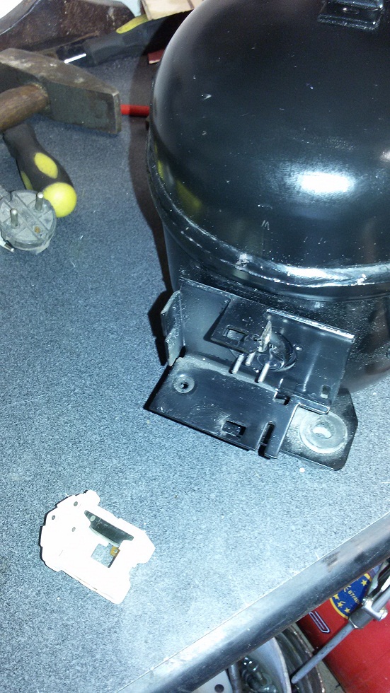

[8] Re: Impianto elettrico motore frigorifero
Messaggioda Foto Utentemrossi » 2 ott 2014, 16:50
Grazie Stefano, comunque molto spesso ultimamente quando accendo il motore non parte, sento solo un ronzio ma il motore non gira...

[9] Re: Impianto elettrico motore frigorifero
Messaggioda Foto UtenteStefanoSunda » 2 ott 2014, 18:59
Comunque molto spesso ultimamente quando accendo il motore non parte, sento solo un ronzio ma il motore non gira...
Essendo un motore recuperato, evidentemente avrà bisogno di manutenzione. Il motore è accessibile, oppure è incapsulato in contenitore? In questo caso tu non ci puoi far niente.
se non c'è il relè di avviamento cosa può essere?
Se ronza, vuol dire che al motore gli arriva tensione, a prescindere se il relè ci sia o meno, non ti pare?

[10] Re: Impianto elettrico motore frigorifero
Messaggioda Foto Utentemrossi » 2 ott 2014, 21:06
poco fa ho smontato la morsettiera con i cavi e un componente bianco visibile nella foto in allegato:
Ho misurato la resistenza col tester degli avvolgimenti di lavoro e di spunto: 13 e 20 Ohm circa, ciò mi fa pensare che gli avvolgimenti siano in buono stato...
Da una ricerca in rete ho trovato un datasheet in cui questo componente si chiama COMBO: http://www.4mcculloch.co.uk/images/medi ... 333181.pdf
Foto UtenteStefanoSunda di che cosa si tratta? di sicuro all'interno c'è un sensore PTC, ma non c'è anche un relè per l'avviamento?
