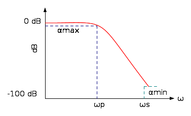

L'ordine del filtro dipende dalla variazione del segnale in banda passante \alpha_\text{max} e dalla attenuazione fuori banda \alpha_\text{min}.
Quindi se vuoi fare un filtro di ordine superiore al 1º, devi calcolare appunto l'ordine del filtro.
La formula per trovare l'ordine del filtro n è:
n = {\log \left [ (10^{\alpha_\text{min} / 10} -1) - (10^{\alpha_\text{max} / 10} -1)\right ] \over 2\log(\omega_s / \omega_p)
Tieni a mente che n viene arrotondato a un numero intero.
\alpha_\text{max} e \alpha_\text{min} sono espresse in dB mentre \omega_s e \omega_p sono espresse in rad/s.
Una volta che conosci l'ordine del filtro, puoi passare alla localizzazione dei poli distanziati \pi \over n sul cerchio unitario nel piano complesso. In questo post che sono andato a cercare, il buon Foto Utentecarloc rappresenta la localizzazione dei poli.
