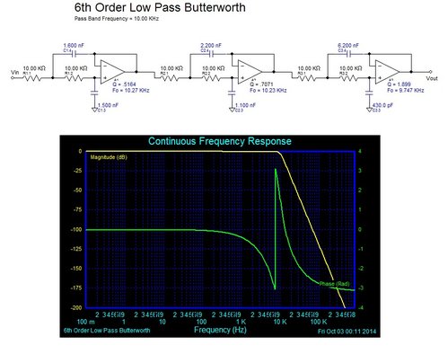

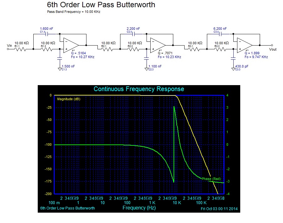

Messaggioda Foto Utentegill90 » 3 ott 2014, 0:19
In tutto ciò, dovresti specificare anche per cosa lo utilizzi. Conoscere la teoria è cosa buona e giusta, ma a volte i simulatori numerici tornano molto utili per calcolare parametri e variazioni della f.d.t. causate dalla necessità di usare componenti di valore standard, con l'interfaccia grafica poi è anche più comodo vedere la risposta in frequenza desiderata. Ti potrebbero tornare utili programmi come Matlab (se ce l'hai già, se non ce l'hai invece passa oltre) o software specifici come ad esempio Filter Solutions, che ad esempio risponde così imponendo già i valori commerciali:
Se ti interessa capire la teoria che c'è dietro a questi schemi, leggiti bene i link consigliati nei precedenti messaggi, contengono molte informazioni utili per poter unire la parte "astratta" (funzione di trasferimento imposta) con quella "concreta" (schema elettrico della cella).
