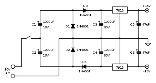

Salve a tutti, ho sottomano un compressore (audio :-) ) in formato 1U rack che per funzionare necessita di un trasformatore esterno da 10V AC, mentre l'alimentatore vero e proprio è interno ed è il seguente:
A detta del proprietario, è rimasto inutilizzato per un po' di anni ed ora è "morto". Ha perso il trasformatore originale e, provandolo con altri, non ha dato segni di vita... Ma sospetto fortemente che abbia provato con i classici alimentatori da 9-12V DC... #-o
Ad ogni modo, ho già ordinato un trasformatore da 10V di potenza adeguata che ho trovato a pochi spiccioli, però vorrei il vostro parere sul circuito in sé, fermo restando che non mi era mai capitato di vederne uno simile... In particolare, C1 e C2, alla lunga, non potrebbero avere problemi?
Grazie! :ok:

[2] Re: Alimentatore lineare duale: da 10V AC a +-15V DC.
Messaggioda Foto Utente19814 » 4 ott 2014, 22:13
che tipo di problemi stai pensando?

[6] Re: Alimentatore lineare duale: da 10V AC a +-15V DC.
Messaggioda Foto UtenteMavKtr » 4 ott 2014, 23:47
La questione non è metterli o non metterli (C1 e C2)... ci sono già! :D
Come dicevo, non mi era mai capitata una configurazione simile. Con i classici regolatori lineari, generalmente, vedo sempre partire da tensioni AC più alte per ottenere tensioni DC più basse. In questo caso C1 e C2 non mi sembrano "di troppo" visto che si parte da 10V AC per ottenere 15V DC, ma mi sembrano un po' sottodimensionati (in tensione) ed inoltre, essendo elettrolitici polarizzati, mi sembra strano vederli collegati in quella posizione in AC.

Messaggioda Foto UtenteArrow » 5 ott 2014, 0:07
Nella mia ignoranza chiedo:
se all'ingresso dell'"alimentatore" c'è una tensione efficace di 10V (non so se è di picco) allora ci sarà una tensione di 14V circa di picco.
Tralasciando cadute sui diodi e condensatori, il regolatore della serie 78XX ha comunque una tensione di dropout di circa 1V.
Come faccio da 14V di picco ad avere 15V stabilizzati in uscita????! Se davvero fosse possibile sarebbe una cosa fantastica!!! :mrgreen:
edit: #-o #-o dovrebbe essere un moltiplicatore la coppia dei due diodi e condensatori??

Messaggioda Foto UtenteMavKtr » 5 ott 2014, 0:25
Si, i 10V AC sono da intendere come valore efficace.
Ma, per capire il funzionamento, direi che gli effetti dei diodi e dei condensatori non vanno affatto tralasciati. ;-) Ma ripeto che è la prima volta che vedo un circuito di questo tipo... ergo, attendo lumi! :-)

Messaggioda Foto Utentesimo85 » 5 ott 2014, 0:30
Io userei un trasformatore a presa centrale ed un normale ponte di diodi.

[10] Re: Alimentatore lineare duale: da 10V AC a +-15V DC.
Messaggioda Foto Utenteedgar » 5 ott 2014, 0:43
Arrow ha scritto: dovrebbe essere un moltiplicatore la coppia dei due diodi e condensatori??
E' un duplicatore di tensione duale
