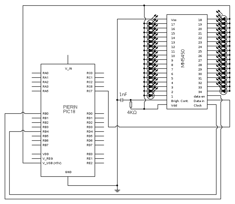

Ciao a tutti, vorrei riuscire a collegrate Pierin con un Driver led MM5450, prendento spunto da questo articolo http://www.electroyou.it/galaxi93/wiki/impariamo-con-il-pierin-il-bus-spi di Galaxi93 e scopiazzando un po' in giro sorno riuscito a fare questo:

Io scrivendo questo programma avrei voluto che i led collegari al mm5450 lampeggiassero tutti insieme ogni 325ms (65x5), e che i led di PIERIN si accendessero alternativamente quando viene inviato il comando di accensione o spegnimento.
Ma qualcosa non funziona, i led collegati al mm5450 lampeggaino in una strana maniera, avete qualche consiglio? Grazie Ivo

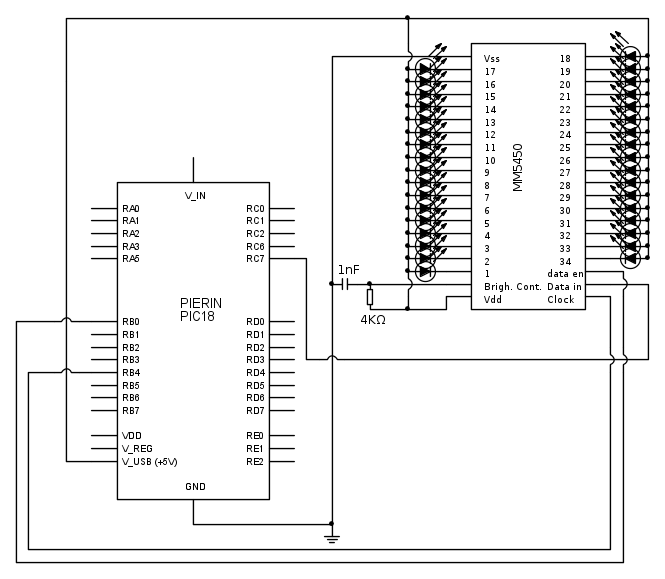

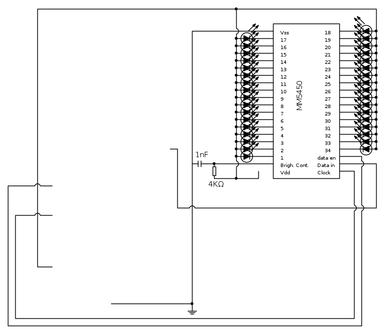

Ops perché non si vede Pierin nell'immagine di fidocad ?

spivo ha scritto:Ops perché non si vede Pierin nell'immagine di fidocad ?
Codice: Seleziona tutto
MC 50 70 0 0 libreria pierin pic18.7
Hai disegnato il componente e lo hai salvato in una libreria personale ? ;-)
In tal caso devi copiare anche le macro.

Messaggioda Foto Utentespivo » 5 ott 2014, 13:52
Grazie, sai dirmi come si fa?

Usando Fidocadj in inglese, dal menù a tendina:
Edit >> Copy, split non standard macros.
Altrimenti dovrebbe essere Ctrl + M.

Messaggioda Foto Utentespivo » 5 ott 2014, 14:00
GRAZIE, simo85 ora ho capito e funziona.
