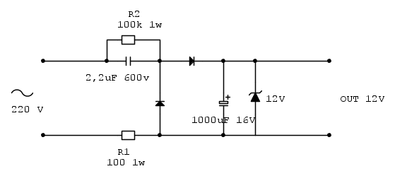

Da questo circuito è normale che la resistenza R1 scalda parecchio?... verificando può anche arrivare a più di 150 c°...

Scusa non vorrei essere ot nel topic... aggiungo la corrente in uscita è da 25mA... il cirtuito si tratta di calcoli presi dal sito di i2viu...
Riguardo dallo schema la resistenza R1 mi scalda in eccessivo, troppo in eccessivo :shock: ...ma è normale? oppure è sbagliato in qualcosa?

Quanta corrente circola sulla R1? Secondo i miei calcoli 140mA a vuoto, che porta a 2W la potenza dissipata.

Non capisco il senso di R2 e penso che il circuito possa essere fatto meglio spostando R1 tra il secondo diodo e il cond. 1000uF. R2 la toglierei.

Utdis1 ha scritto:R2 la toglierei.
Bene. E quando stacchi la spina e per caso tocchi i terminali, cosa succede?
Consiglio di leggere questo post.

Ho usato questa configurazione per una grande quantità di circuiti.
Mi pare che ci fossero limiti sul valore massimo senza protezione, credo fossero inferiori a 0.1/0.2uF dove si poteva non inserire il resistore di scarica; e per capacità superiori mi sembra che la prova in tensione fosse fatta dopo un paio di secondi dalla disconnessione dell'apparecchio.....Il tutto da prendere con le pinze non ricordo bene i valori ed i tempi.
Su molti Phon per parrucchiera non sono neanche inserite le resistenze di scarica del condensatore.
Su alcuni prodotti nostri, settore elettrodomestico, abbiamo usato un condensatore di linea da 1uF, ed è stata usata una resistenza da 1Mohm, 1/2W in parallelo alla linea stessa, e questa configurazione è stata approvata da ente certificazione nazionale.
Per maggiori info puoi guardare qua a pag 18: http://www.schurter.ch/content/download/339606/11198618/file/EMC+for+Dummies_+Final.pdf
oppure qua dove ti fai il calcolo RC: http://www.digikey.com/classic/documentredirector.aspx?doc=http://www.digikey.com%2fWeb%20Export%2fSupplier%20Content%2ftt-electronics-welwyn-985%2fdocs%2ftt-electronics-capacitor-discharge-calculator.xls
se non necessiti di massa comune ingresso/uscita (che non hai neanche in questo circuito), puoi usare un ponte di graetz al posto del diodo, ottieni il doppio di corrente in uscita, potendo dimezzare il valore del condensatore.

Lo hai fatto Tu il circuito?
Per fare scaricare un condensatore di tale valore si può benissimo mettere un Megaohm e non far dissipare inutilmente della potenza su un resistore, a meno che non ci sia il bisogno di scaldare qualcosa. Certo ci vorrà qualche secondo prima che si scarichi completamente, dipende dai tempi massimo richiesti per la completa scarica.

Utdis1 ha scritto:Per fare scaricare un condensatore di tale valore si può benissimo mettere un Megaohm e non far dissipare inutilmente della potenza su un resistore, a meno che non ci sia il bisogno di scaldare qualcosa.
Se tu leggi meglio il mio post, troverai che non ho scritto che il valore della resistenza é giusto. Ho solo detto che é sbagliato non mettere una resistenza di scarica.

Avevo pensato, anni fa, di usare questo tipo di circuito per i miei dispositivi e l'ho scartato per vari motivi, primo frà tutti l'efficienza energetica. E' una mia fissa.
Vedere un resistore che scalda per niente, mi dà ai nervi più o meno come pagare l'inps, tari tasi, etc etc.........per mantenere quella miglionata e mezzo di parassiti "politicanti".
