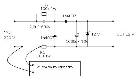

Mi pare che il valore del condensatore sia eccessivo: con quel valore circola una corrente di circa 140mA e mi pare sia eccessiva se occorrono solo 25mA al carico, credo che una quarantina di mA siano più che sufficienti.
Diciamo che spannometricamente un valore di 600-800nF potrebbe bastare per il condensatore e, di conseguenza, la potenza dissipata su R1 si ridurrebbe grosso modo da 2W a 0.2W.
Aggiungo che sarebbe sicuramente meglio montare un piccolo ponte raddrizzatore al posto dei due diodi, così la corrente della semionda negativa non andrebbe perduta e il rendimento raddoppierebbe.

Innanzitutto grazie a lelerelele e brunovalente delle risposte esaudienti, ma toglietemi il dubbio, con quale formula avete ricavato 140mA? con il tester il valore in corrente mi porta tra 24mA e 27mA oscillanti... non vedo vicini sui 140mA...
BrunoValente ha scritto:Diciamo che spannometricamente un valore di 600-800nF potrebbe bastare per il condensatore e, di conseguenza, la potenza dissipata su R1 si ridurrebbe grosso modo da 2W a 0.2W.
E' quello che avevo pensato io di abbassare la capacità del condensatore ma non ho nel cassetto uno con il valore da 600-800nF da almeno 400v per provare.
Quale sono le formule più semplici dei calcoli?

""Innanzitutto grazie a lelerelele e brunovalente delle risposte esaudienti, ma toglietemi il dubbio, con quale formula avete ricavato 140mA? con il tester il valore in corrente mi porta tra 24mA e 27mA oscillanti... non vedo vicini sui 140mA...""
Per semplificare il solo condensatore e R1 hanno un' impedenza di 1547 Ohm che con 230 Vac sono 148 mA
molto lontani da quanto hai misurato prova con un altro strumento

max1971 ha scritto: con quale formula avete ricavato 140mA? con il tester il valore in corrente mi porta tra 24mA e 27mA oscillanti... non vedo vicini sui 140mA...
Be', intanto se il valore della corrente circolante in R1 fosse davvero solo 24-27mA, quella resistenza non scalderebbe: la potenza dissipata in R1 è data da \[P=i^{2}R_{1}=0.027^{2}\cdot 100=0.073W\], quindi dovrai controllare meglio cosa stai misurando.
Per calcolare quella corrente senza pretesa di essere precisi si può approssimare la tensione alternata che cade sul condensatore a circa 220 V, qualcosa in meno. L'approssimazione è lecita perché sui diodi cade poca tensione: per una semionda solo 0.6V e per l'altra semionda solo 12V, entrambi i valori sono piccoli rispetto a 220 V.
La reattanza del condensatore vale \[X_{c}=\frac{1}{2\pi fC}=\frac{1}{2\cdot 3.14\cdot 50\cdot 2.2\cdot 10^{-6}}=1447\Omega\] e quindi la corrente che circola vale \[i\simeq \frac{v_{in}}{Xc}\simeq \frac{220}{1447}\simeq 0.15A\] , in realtà sarà un po' meno a causa dell'errore introdotto dall'approssimazione fatta, diciamo circa 140mA.

Ciao Bruno, mi sembrano giusti i calcoli che hai espresso ma io ne sto uscendo pazzo.... mi esce veramente tra 24mA e 27mA come vedi dalla foto... e non 140mA come da risultato
Immagine

max1971 ha scritto:Ciao Bruno, mi sembrano giusti i calcoli che hai espresso ma io ne sto uscendo pazzo.... mi esce veramente tra 24mA e 27mA come vedi dalla foto... e non 140mA come da risultato
Tu stai misurando una corrente continua mentre nella resistenza R1 transita una corrente alternata
Penso che così facendo misuri la sola componente continua che viene assorbita dalla rete
Prova a fare la misura in CA
