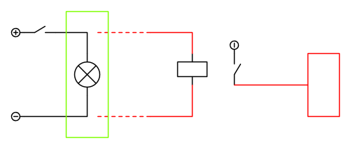

Messaggioda Foto Utentesteorai » 9 ott 2014, 16:58
ciao a tutti ho realizzato il circuito N°2 di questo sito http://talkingelectronics.com/projects/ ... ter-5.html vorrei metterlo sulla mia moto , al posto dei pulsanti up e down ho messo dei sensori hall . il problema è che vorrei collegare la spia della folle al pin del reset del PIC, in modo che quando la moto è in folle mi indica la F ,pero' per il reset del PIC ho bisogno il negativo e sulla spia ho il positivo

Messaggioda Foto UtenteRussell » 9 ott 2014, 17:03
Se inverti la posizione del pulsante e della resistenza si inverte la logica e dovrebbe andare come desideri

Messaggioda Foto Utentesteorai » 9 ott 2014, 17:08
ho provato a mettre la resistenza sul meno (se intendi dire questo) ma rimane sempre in reset. calcola che il pulsante non lo metto, e che va collegato direttamente alla spia della folle, con una resistenza per abbassare la tensione

Messaggioda Foto UtenteRussell » 9 ott 2014, 17:15
Ti stai riferendo alla terzultima figura della pagina che hai linkato?
In particolare al piedino 18 (RA1)?
Questo circuito fa' rilevale ALTO sempre, ma quando premi l'interruttore fa' rilevare BASSO
Se inverti i componenti tra di loro risultera' sempre BASSO, e se premi va ALTO
Ho capito male la domanda, e, per rimanere in tema di moto, sono fuori strada?

Messaggioda Foto UtenteRussell » 9 ott 2014, 17:39
steorai ha scritto: metto la resistenza a meno e ti faccio sapere
... e pero' anche l'interruttore a positivo...
disegnino:

[10] Re: invertire positivo in negativo
Messaggioda Foto UtenteRussell » 9 ott 2014, 18:10
Mah
forse allora ho capito che vuoi fare una cosa diversa, ovvero sfruttare lo stato dell'indicatore sul quadro (spia) per istruire il tuo controllore
in tal caso, se questo schema ti torna, puoi provare anceh con un semplice rele'
in figura a sinistra c'è la centralina della moto, che sotto precise condizioni accende la spia (riquadro verde)
tu potresti appenderti in parallelo alla spia per cercare di azioare un rele' (fili rossi) che chiudendo un contatto porterebbe il terminale meno al tuo controllore
