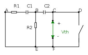

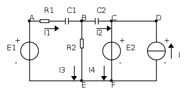

Salve di nuovo a tutti,
l'esercizio è stato già postato in una precedente discussione, ma stavolta voglio risolverlo applicando il Teorema di Thevenin per trovare la corrente I4. (Le altre le ho trovate tutte ma non riesco a sciogliere la questione su quest'ultima, malgrado conosca il risultato). Come sempre, confido nella pazienza e nella competenza di voi tutti, e vi ringrazio fin da ora.
Ecco l'esercizio:
Ecco come ho considerato il circuito da semplificare:
dal quale ottengo la resistenza equivalente di Thevenin Zth:
\[Z_{th}=\frac{(R_{1}-\frac{i}{\omega C_{1}})R_{2}}{R_{1}+R_{2}-\frac{i}{\omega C_{1}}}-\frac{i}{\omega C_{2}}\]
che andrà applicata al circuito di Thevenin equivalente che segue:
Come trovo Vth?

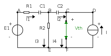

Messaggioda Foto UtenteRenzoDF » 9 ott 2014, 21:52
Con Millman o equivalentemente con i potenziali nodali, puoi ricavare la V_{BE} alla quale, sommandoV_{CB}, pari alla Z_{C2} moltiplicata per la corrente I impressa dal GIC, otterrai la V_{CE}=V_{CF}=V_{Th}.
In alternativa puoi usare Maxwell, ovvero le correnti di anello, avrai anche in questo caso una sola equazione in una sola incognita.
abj79 ha scritto:... dal quale ottengo la resistenza equivalente di Thevenin Zth:
Scusa se te lo sottolineo ancora, ma quella è una impedenza non una resistenza. ;-)
BTW non usare un interruttore per indicare lo spegnimento di un GIC, usa invece semplicemente un "circuito aperto"; un interruttore può chiudersi e quindi non ha nulla a che spartire con un GIC spento.

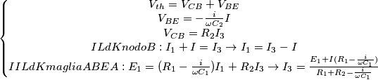

Attraverso le leggi di Kirkhhoff non si potrebbe risolvere? Ecco il sistema impostato:
\[\begin{Bmatrix}V_{th}=V_{CB}+V_{BE} \\ V_{BE}=-\frac{i}{\omega C_{2}}I \\ V_{CB}=R_{2}I_{3} \\ I LdK nodo B: I_{1}+I=I_{3} \rightarrow I_{1}=I_{3}-I \\ II LdK maglia ABEA: E_{1}=(R_{1}-\frac{i}{\omega C_{1}})I_{1}+R_{2}I_{3}\rightarrow I_{3}=\frac{E_{1}+I(R_{1}-\frac{i}{\omega C_{1}})}{R_{1}+R_{2}-\frac{i}{\omega C_{1}}} \end{matrix}\]
Ed ecco la soluzione per la I4 del circuito equivalente di Thevenin sotto:
\[-E_{2}=Z_{th}I_{4}-V_{th}\rightarrow I_{4}=...\]
I segni dovrebbero essere corretti: mi aiutate a ricontrollarli?

[5] Re: Esercizio sul Teorema di Thevenin
Messaggioda Foto UtenteRenzoDF » 10 ott 2014, 15:34
abj79 ha scritto:... invece è importante
Direi importantissimo. :-)
abj79 ha scritto:...ma ho per scusante che così è indicato sul mio libro!
Complimenti all'autore; di che libro si tratta?
abj79 ha scritto:... Attraverso le leggi di Kirkhhoff non si potrebbe risolvere?
Si, si può anche con Kirchhoff , ma non vedo perché vuoi complicarti la vita quando esistono metodi migliori (più veloci e con meno rischio d'errore).
abj79 ha scritto:...Ecco il sistema
Nella seconda e nella terza equazione hai scambiato di posto le tensioni, mentre sbagli nel ricavare I3 nella uguaglianza finale della quinta.
Io come ti dicevo avrei scritto con Millman
{{V}_{BF}}=\frac{\frac{{{E}_{1}}}{{{Z}_{1}}}+I}{\frac{1}{{{Z}_{1}}}+\frac{1}{{{R}_{2}}}}
e quindi, usando reattanze capacitive negative (come si suol fare oggigiorno)
{{V}_{Th}}={{V}_{CF}}={{V}_{CB}}+{{V}_{BF}}=j{{X}_{C2}}I+\left( {{E}_{1}}+{{Z}_{1}}I \right)\frac{{{R}_{2}}}{{{R}_{2}}+{{Z}_{1}}}
abj79 ha scritto:... Ed ecco la soluzione per la I4 del circuito equivalente di Thevenin sotto:
Direi sia un modo un po' strano per scrivere l'equazione alla maglia, ad ogni modo è corretta.

[7] Re: Esercizio sul Teorema di Thevenin
Messaggioda Foto Utenteabj79 » 11 ott 2014, 18:34
Per le tensioni si è trattato di un errore di battitura:
abj79 ha scritto:
\[\begin{Bmatrix}V_{th}=V_{CB}+V_{BE} \\ V_{CB}=-\frac{i}{\omega C_{2}}I \\ V_{BE}=R_{2}I_{3} \\ I LdK nodo B: I_{1}+I=I_{3} \rightarrow I_{1}=I_{3}-I \\ II LdK maglia ABEA: E_{1}=(R_{1}-\frac{i}{\omega C_{1}})I_{1}+R_{2}I_{3}\rightarrow I_{3}=\frac{E_{1}+I(R_{1}-\frac{i}{\omega C_{1}})}{R_{1}+R_{2}-\frac{i}{\omega C_{1}}} \end{matrix}\]
Tuttavia non riesco ad individuare l'errore sull'ultima equazione.

[9] Re: Esercizio sul Teorema di Thevenin
Messaggioda Foto UtenteRenzoDF » 11 ott 2014, 20:35
abj79 ha scritto:... non riesco ad individuare l'errore sull'ultima equazione.
Scusami, Errore mio, avevo preso l'ultima I per I1. :-)
