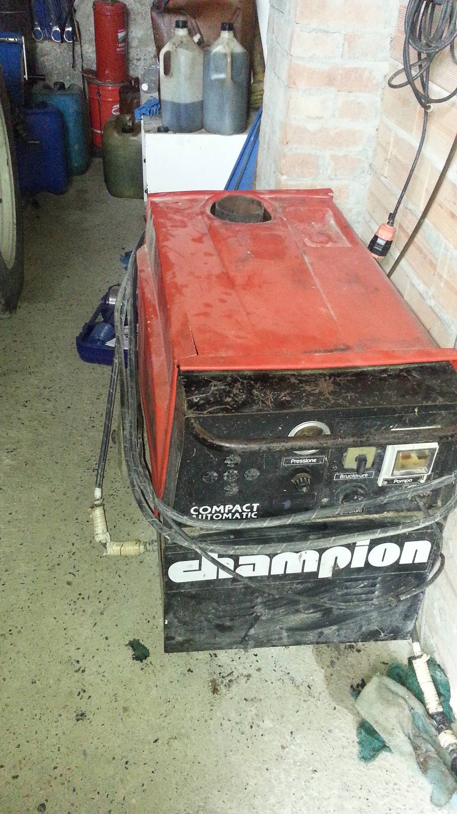

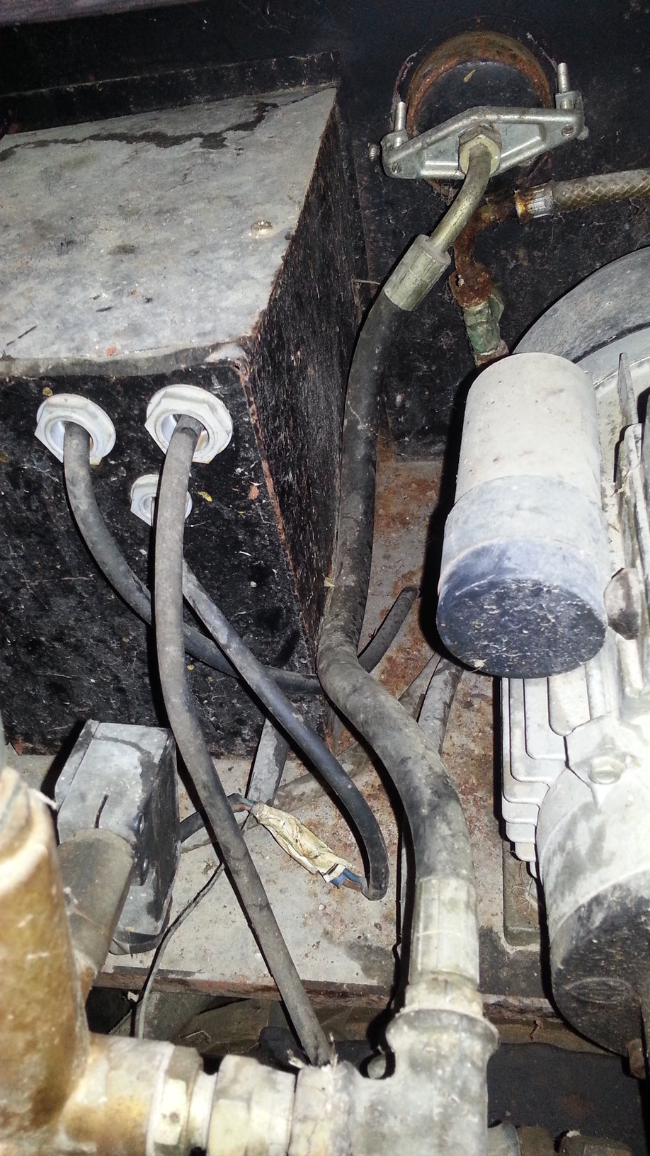

E' una vecchissima Idropevese TR90 della quale i miei non hanno mai avuto problemi, ora che hanno passato la mano a me ho pensato bene di sfruttarla al meglio, ho riparato il pescaggio dello shamnpoo ed ora sto cercando di riparare il sistema del bruciatore del quale però necessito un po' di aiuto...

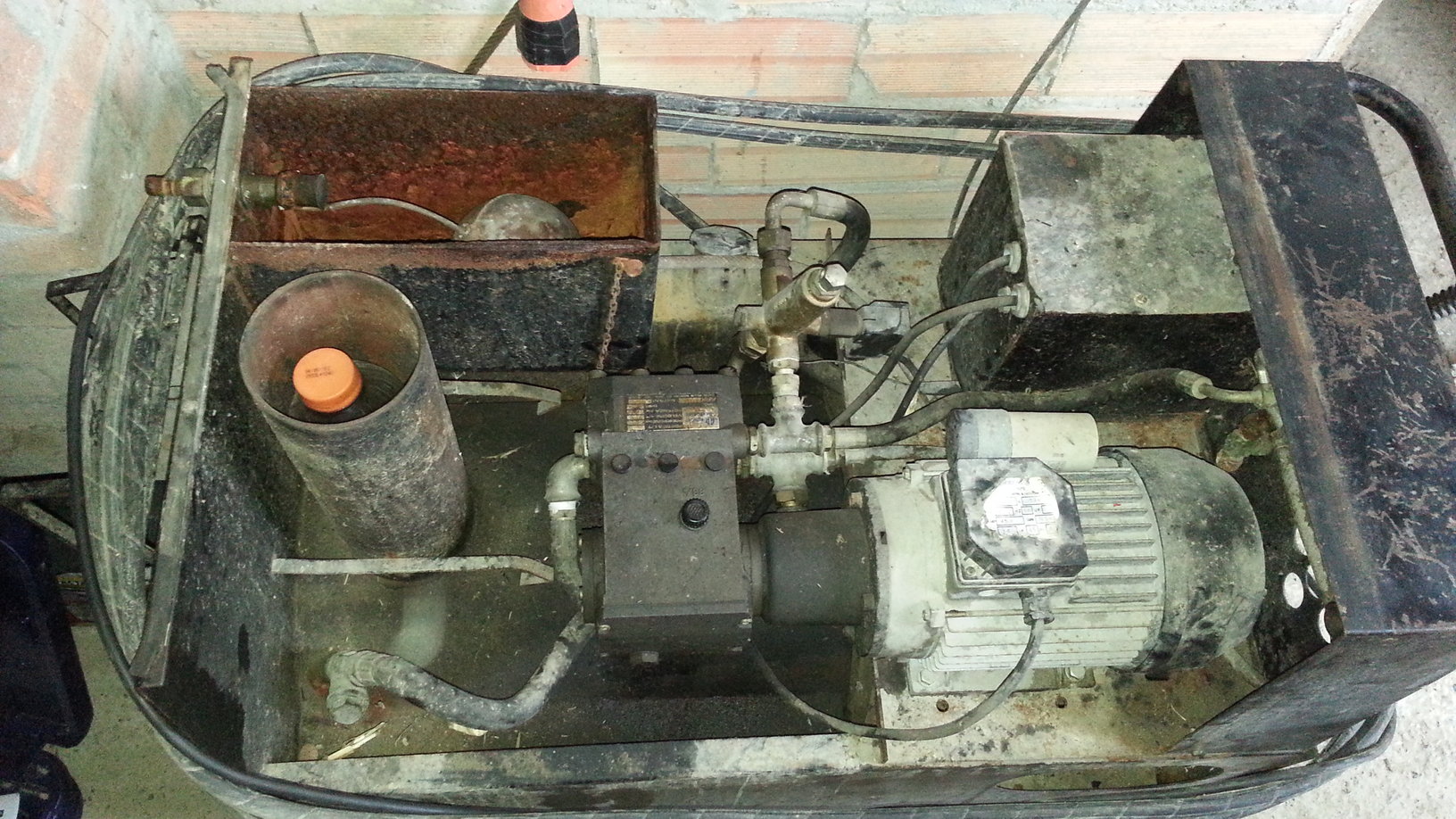

Il sistema credo sia semplice, ho fato parecchie foto per far capire bene tutte le tubazioni ed i fili... dalla plancia si originano 3 fili, piu uno di rame semirigido.
Uno dei fili va ad una elettrovalvola suppongo per sicurezza per evitare allagamenti quando l'idropulitricve non è in funzione
uno va alla pompa fisica
uno va "di sotto" al comando del bruciatore
il tubo di rame è una heatpipe e va a collegarsi ad un sensore di temperature all'uscita dell'acqua (dove ormai l'acuqua è gia riscaldatra).

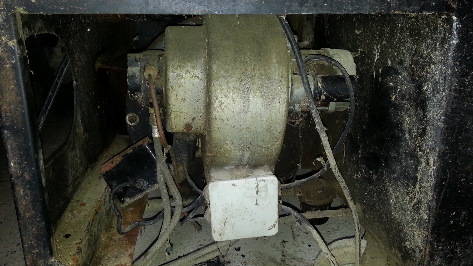

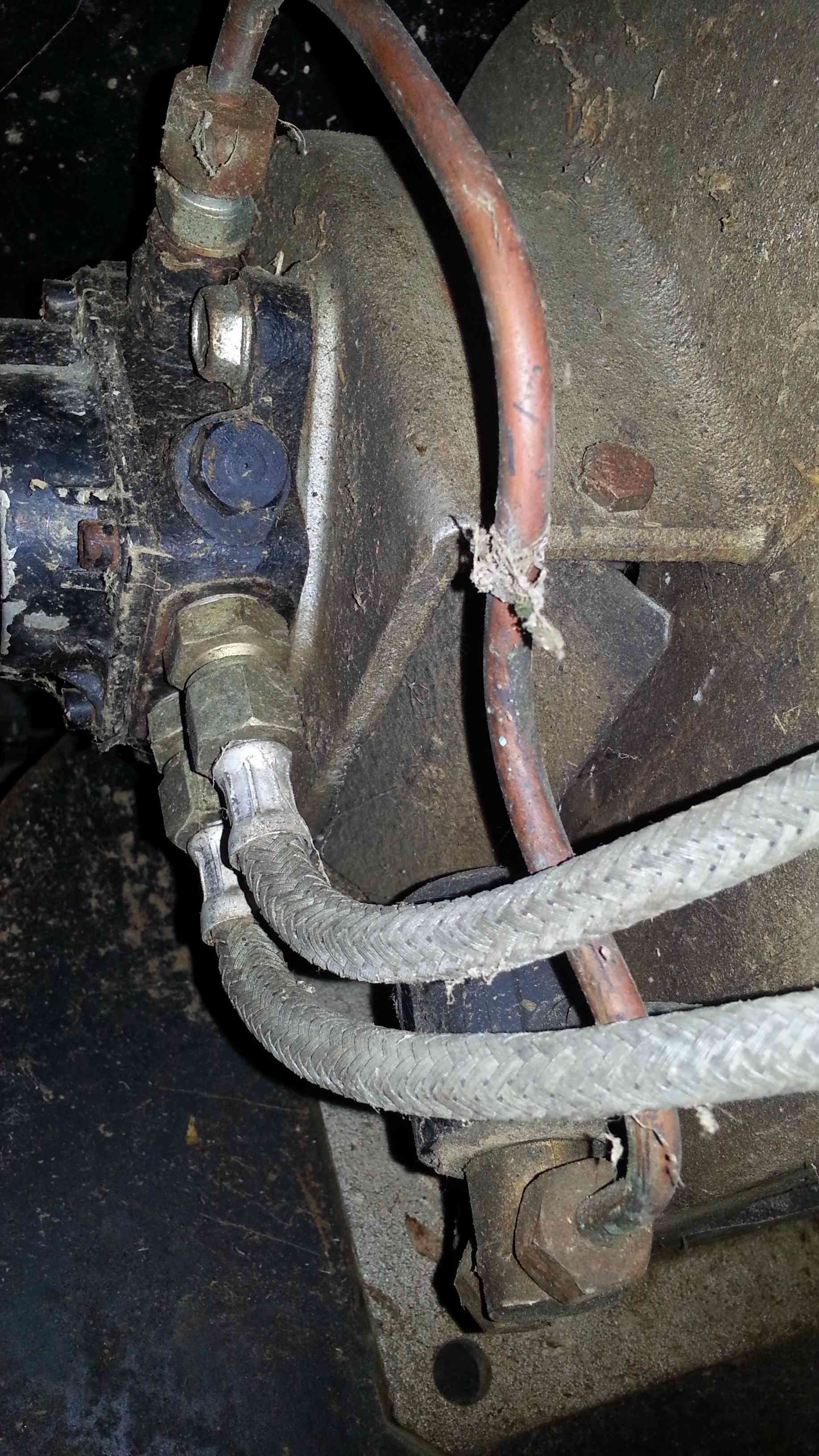

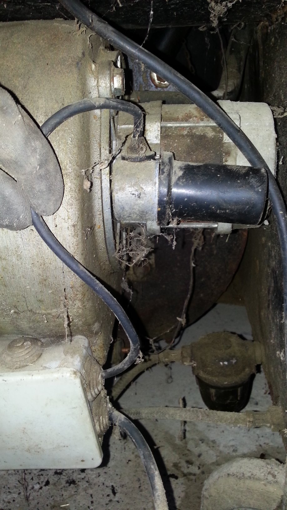

Tralasciando in parte la zona "do sopra" ove ci sono o componenti idraulici e le pompa e l'immissore dello shampoo concentrerei la vostra attenzione nella zona "di sotto" ove si origina il problema: si puo vedere che dal filo proveniente dalla sezone di sopra si dipartono altri gruppi di fili dalla scatola plastica, uno va a quello che penso essere il componentre rotto ed un altro va, credo, ad un piccolo motorino del quale non conosco l'utilità.
Come si puo vedere nelle altre foto si vede che il componente che credo essere rotto è "staccato" con due fili semirigidi a penzoloni. Ecco... quello che volevo chiedervi....
1) a che cosa serve questo componente e che cos'è?
2) dove e come va collegato? non sembra vedersi un collegamento possibile...
3) l'altro filo elettrrico che va a collegarsi ad una specie di motorino di cui vi ho parlato qualche riga sopra, cos'è? a che cosa serve?

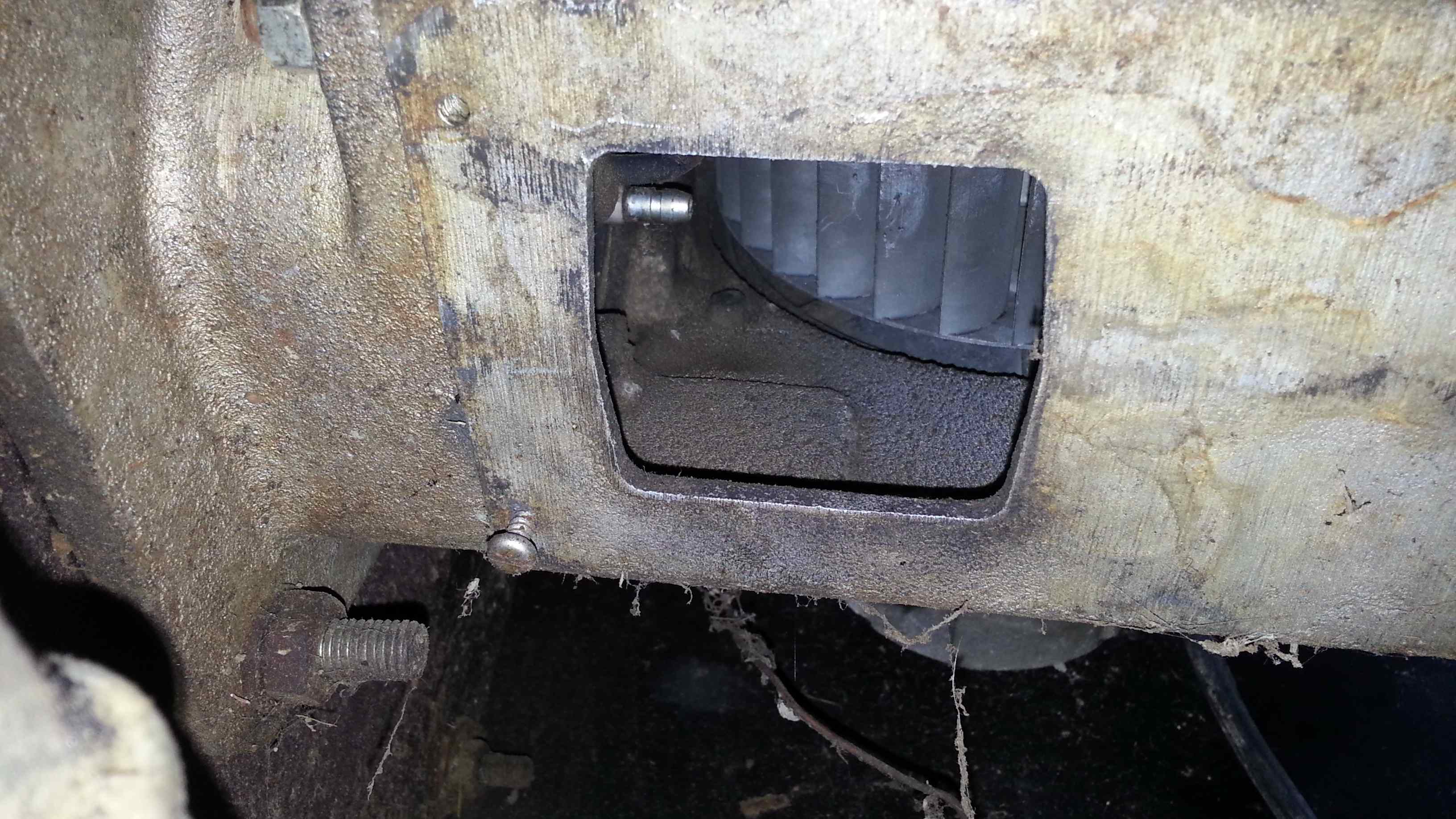

Ciao grazie mille per la risposta! Allora ti allego due foto a tal proposito
La prima foto è fatta da sotto e si puo vedere una specie di ventola. suppongo che questa vnetola venga alimentata dal motorino che dicevo prima e non sapevo cosa fosse (dal motorino quello nella seconda foto del mio secondo messaggio) e suppongo serva per far uscire i fumi tal tubo di scappamento.
Suppongo , anche per via della forma, che vada qui a mettersi "quel coso" (la bobina) e che quello che si vede nascosto dentro sia uno spinotto ove inserire uno dei tubi, cosa ne pensi puo essere questo?
----> C'è una polarità per gli spinotti della bobina oppure sono invertibili???
La seconda foto è un altro punto ove poteva esseere collocato ma presumo sia piu corretto quello nella prima foto. tu cosa ne pensi?

Ciao!
grazie per la risposta!
innanzitutto ti faccio una doverosa premessa: Anche se non sembra, di elettronica me ne intendo un pochino... Però, come hai ben capito, di bruciatori me ne intendo quanto Totti se ne intende di Latino per cui...
Per la vite è vero , non ci avevo fatto caso... robabilmente quello era il suo alloggiamento originale... Fissarlo poi lì non è affatto un problema tanto, per come è messa, anche se gli metto 100 autofilettanti non penso che ci siano problemi estetici eheh (se non funzionali a svitarle di nuovo tutte se qualcosa non va!).
Per lo spinotto, ammetto, non ho ancora avuto moto di guardarci perché ora per l'inverno sono a svernare in città e l'idropulitrice è in collina dove ci stò d'estate... questo week però penso proprio di andarci a fare un salto gusto per vedere un po' che si puo fare! comunque la mia supposizione, e forse un po' speranzosa e di parte, è che l'altro spinotto sia presente e "intatto" ma non si veda semplicemente nella foto: data l'elevata angolazione magari è nascosto dalla placchetta di sotto e non si vede!
Per il resto del funzionamento, scusa se ti chiedo, ma mi piace imparare cose nuove, per cui ti chiedo:
Per muovere la "ventola" (che è quella nella foto con didascalia "Questa è da sotto, dove c'è una specie di ventola" posto nel mio messaggio precedente) tu mi stai dicendo che è responsabile Il motore grosso ,ossia, quello dietro e seminascosto dal condensatore (o quello che è) che si vede sempre nella stessa foto con didascalia "Questo è il primo componente posto sotto l'idropulitrice del quale non conosco l'utilità"
Mentre quello che pensavo essere il motore mi stai dicendo che è un condensatore di spunto, ma a che cosa serve? per far si che la bobina scintilli con maggior potenza?
Per la ventilazione forse, credo di aver capito qualcosa di piu, ossia non spinge propriamente l'aria fuori dal tubo ma serve per aumentare la combustione visto che la combustione in assenza di aria non è presente, giusto?
Ah una piccola nota: Vanno a gasolio in genere i bruciatori come questo giusto? Non vorrei fare cavolate che magari ci vuole un altro carburante...

Ne ho avute sottomano alcune anni fa dello stesso tipo, non sono difficili da riparare, ti linko un pdf di altra marca con schema elettrico, dovrebbe essere molto simile, per lo meno di principio:
