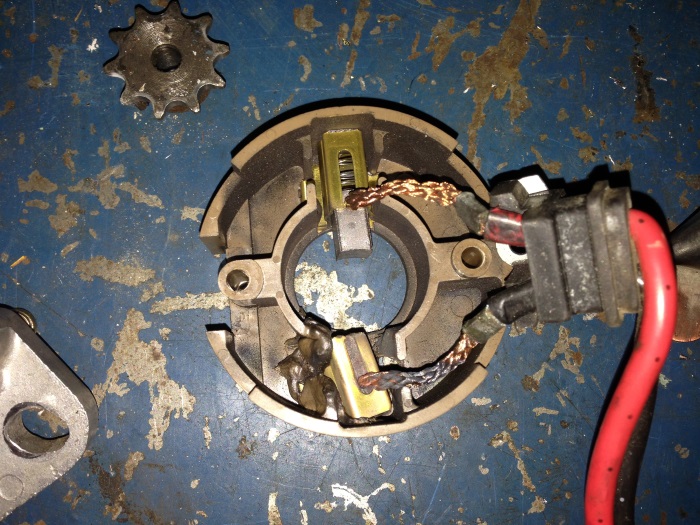

[24] Re: Motore in CC e MOSFET-N
Messaggioda Foto UtenteVRI » 21 ott 2014, 23:26
E mentre noi stiamo qua a parlare di MOSFET e diodi di ricircolo :D
Nel mentre una spazzola ci ha lasciato....
Funzionava già troppo bene :D
Attendiamo un motore nuovo :D
