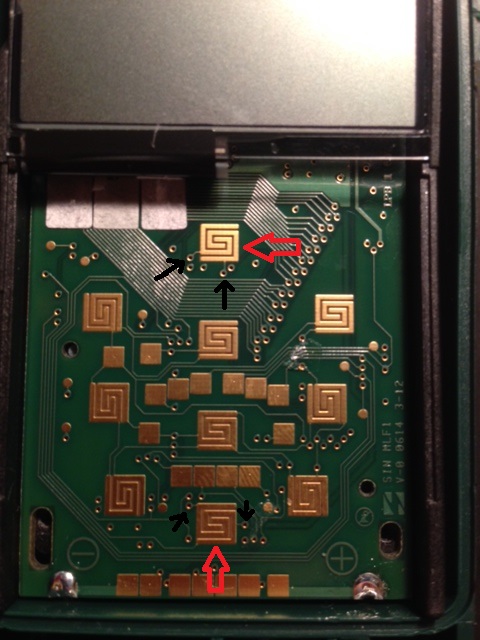

Salve a tutti,
sono nuovo mi chiamo Giovanni, e da soli pochi mesi ho iniziato ad interessami di elettronica (ora mi diletto con arduino). Pertanto le mie conoscenze non sono molte...
Ora però vorrei un vostro consiglio. Dovrei far fare delle misurazioni (in automatico) ad un telecomando per mezzo di arduino.
Invece di premere i pulsanti (due pulsanti), in modo meccanico (quindi mediante l'uso di due servocomandi), avevo pensato ad una soluzione meno dispendiosa in termini energetici ed economici.
Avevo pensato di collegare i due capi di ogni pulsante al drain e source di un mosfet. E con il mosfet avrei "premuto" (dando corrente al gate) ciascun pulsante.
Teoricamente non sarebbe cosi difficile...
beh... nella pratica credo si rivelerà un progetto impossibile, almeno che voi non vogliate aiutarmi un po'.
vi illustro il mio problema:
Nella foto allegata ho contraddistinto con due frecce rosse, i due pulsanti ai quali dovrò saldare dei fili. Ovviamente nella foto ho tolto la tastiera in gomma conduttiva che ricopriva il circuito elettrico.
Ogni quadratino a forma di labirinto è un pulsante.
Ogni "quadratino" pare sia formato da due serpentine concatenate. Ogni serpentina rappresenta ciascun capo del pulsante.
Ad ogni capo del pulsante sono collegati dei piccoli fori.
Nella foto ho contraddistinto i due fori (di ciascun pulsante) con delle piccole frecce nere.
In queste due fori io DOVREI saldare dei fili che poi verranno collegati al mosfet.
C'è però un grosso problema..... stiamo parlando di fori minuscoli :(
Per farvi capire in che scala siamo, vi dico che ogni quadratino (pulsante) ha il lato che misura 0,5 cm e ogni foro pare disti dal foro vicino (non collegato al pulsante eh !) 1 mm !! :(((
Come cavolo ci faccio saldare dei fili ???
Io avevo pensato di usare del filo 30 AWG, e di usare questo saldatore:
http://it.farnell.com/weller/spi-27/sal ... dp/4015060
ma usando una punta a cacciavite da 0,4 mm e stagno da 0,5mm .
Dite che è possibile ???
Potete darmi qualche soluzione fattibile, qualora questa non lo fosse???
_ Inoltre io non sono molto esperto, dite che chi ripara cellulari sia in grado di fare saldature del genere????
Grazie mille in anticipo :(

forse se prima sporchi un po' di stagno il filo, poi lo infili nel foro e blocchi il tutto dando una scaldata ce la potresti fare

Russell ha scritto:forse se prima sporchi un po' di stagno il filo, poi lo infili nel foro e blocchi il tutto dando una scaldata ce la potresti fare
l'idea non è male :)
che ne pensi del saldatore, della misura della punta e del cavo (30 AWG) ?
Adatti ?

[4] Re: Consiglio saldatore, per fori microscopici di un telecom
Messaggioda Foto UtenteRussell » 17 ott 2014, 16:27
Probabilmente con le dimensioni sei a posto
certo che il filo sara' davvero sottile...
il problema è capire se hai la mano ferma
tieni tutto ben fissato con pinzette, pesi, ecc...

Messaggioda Foto UtenteRodrigoson6 » 17 ott 2014, 16:30
a me preoccupa più il saldatore e la punta da 0,4 mm.
forse il saldatore è troppo potente (25 W) e la punta troppo grande ?
P.s: dici che chi ripara cellulari sia in grado di fare saldature del genere?

Messaggioda Foto Utentemarco438 » 17 ott 2014, 16:34
Il saldatore e lo stagno vanno bene; il resto sta alla tua manualita'.
Quelli che riparano cellulari di solito non si mettono a saldare (a parte casi eccezionali e particolari);piu' spesso cambiano le schede. :D

Messaggioda Foto Utenteclaudiocedrone » 17 ott 2014, 18:18
:-) Più che a un riparatore di cellulari proverei a rivolgermi a qualcuno che ripara PC, NB, tablets etc. (c'è un laboratorio nel mio paese dove fanno queste cose e saldano e dissaldano componentistica SMD) ma la prima cosa che farei in questo caso sarebbe di misurare col multimetro che tensione è presente tra i terminali dei pulsanti... ;-) O_/

Messaggioda Foto UtenteSerTom » 17 ott 2014, 18:40
Nella scheda vedo delle grosse pad quadrate; probabilmente sono i punti di test utilizzati dall'ATE che collauda la scheda. Probabilmente corrispondono ai pin relativi ai tasti.
Se confermato, lo puoi verificare con il tester in "prova continuità" puoi saldare i fili nei 2 pad corrispondenti al tasto desiderato.
