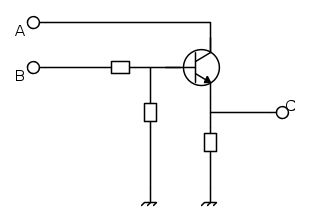

di norma l'AND io lo faccio con un transistor NPN così:
dove C = A and B
