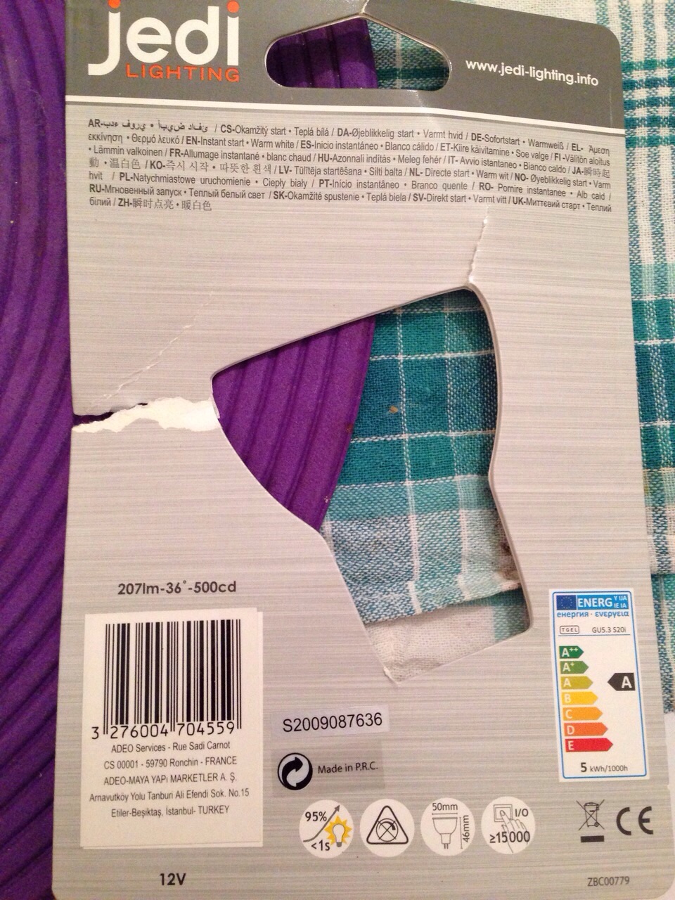

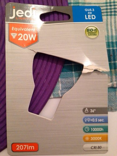

[23] Re: Problema LED intermittenti
Messaggioda Foto Utenteandreghiro » 18 ott 2014, 16:15
Mando la foto della confezione
Messaggi: 11

[24] Re: Problema LED intermittenti
Messaggioda Foto Utenteandreghiro » 18 ott 2014, 16:16
Retro
Messaggi: 11
Iscritto il: 9 ott 2014, 9:31
[25] Re: Problema LED intermittenti
Messaggioda Foto UtenteFedericoSibona » 18 ott 2014, 18:04
Quelli non sono LED da 20W, ma faretti che fanno la luce che avrebbero fatto (forse) faretti da 20W ad incandescenza.
Se fosse un LED da 20W, sarebbe impossibile che erogasse solo 207lm
5.022 3 5 8

[26] Re: Problema LED intermittenti
Messaggioda Foto Utentemarco438 » 18 ott 2014, 18:07
Federico stai invecchiando male; l'ha detto al post 1 che sono lampade da 4W. :mrgreen:

[30] Re: Problema LED intermittenti
Messaggioda Foto Utentemarco438 » 19 ott 2014, 10:12
Non va bene perche' le tue lampade "dovrebbero" funzionare a tensione alternata e quel trasformatore elettronico fornisce tensione continua.
