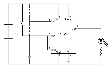

Ciao a tutti, avrei bisogno di creare un piccolissimo circuito per alimentare 2 led che dovrebbero possibilmente lampeggiare (dovrebbero funzionare tipo occhi lampeggianti).
Premessa: se ci fosse la possibilità di farli andare sia lampeggianti che fissi sarebbe ottimo e la preferenza per l'alimentazione sarebbe tramite batteria CR2032 o similare (le cr2032 le ho sottomano, per cui le preferirei).
A disposizione ho già dei led le cui caratteristiche però non so quali siano (mi sono rimasti di un progetto fatti parecchio tempo fa ma potrei anche ricomprarli rossi), millefori in abbondanza, switch vari.
Cosa mi consigliate? Purtroppo ormai mi ricordo poco di teoria di elettronica :?

[4] Re: Circuito mini per doppio LED lampeggiante
Messaggioda Foto UtenteRussell » 21 ott 2014, 8:36
Se puoi mettere 2 batterie in serie ce la dovresti fare (6V)
poi potresti usare il Timer NE555 in configurazione astabile, vedi schema
il dimensionamento dei componenti dipende dalla frequenza del lampeggio che vuoi realizzare
(comunque poi ti converrà mettere un trimmer per le regolazioni ad occhio)
Infine mettendo quell'interruttore che ti ho disegnato, e chiudendolo, dovresti poter disattivare il lampeggio e vedere il LED sempre acceso
Se i 2 LED li vuoi vedere lampeggiare insieme basta metterli in parallelo, altrimenti dovrai spiegare cosa vuoi fare e forse serve modificare solo un poco il circuito
