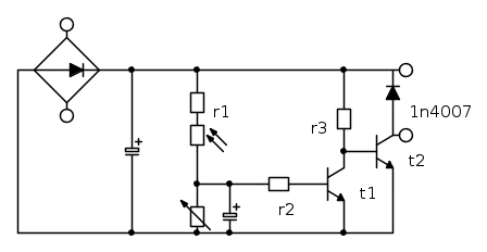

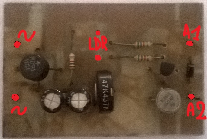

Messaggioda Foto UtenteJackd » 22 ott 2014, 12:54
Che ricordi che mi avete fatto tornare in mente, di quando ero ancora uno studentello svogliato...
Ci ho messo un po ma alla fine l'ho ritrovato (vedi allegato).
il circuito è stato realizzato nel '95 e ha subito qualche piccolo danno, ora non so, ma quando l'ho fatto funzionava.
lo schema è questo:
Come esercizio noi si partiva sempre dall'alternata, quindi c'e' il ponte e condensatore.
In uscita, in parallelo al 1n4007 sarebbe stato da montare un rele' da cs, ma la scuola era povera quindi si usava mettere solo i cavi, e solo in collaudo si metteva il rele su morsettiera....
Il principio di per sè è evidente, il trimmer e il condensatore da 470uF servono per impostare la soglia di attivazione e evitare falsi positivi (fari di una macchina che passa).
C1 = C2 = 470uf 25V
r1= 1k
r2=r3= 5k6
trimmer= 47k
t1= bc237b
t2= 2n1711

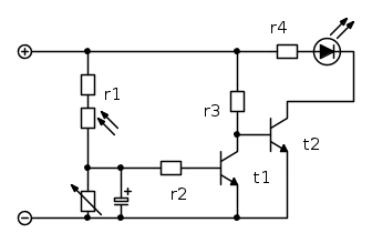

Tu non usando ac e rele, puoi semplificare e ottenere
calcolando r4 in funzine della corrente che ti serve.

Messaggioda Foto Utentemadmage » 22 ott 2014, 13:29
Ottimo! Grazie mille... non capisco il motivo del doppio transistor, però, puoi spiegare?
