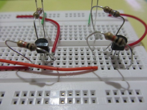

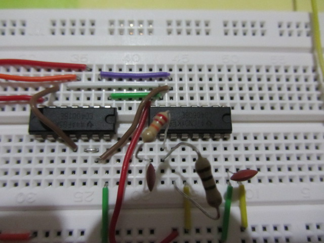

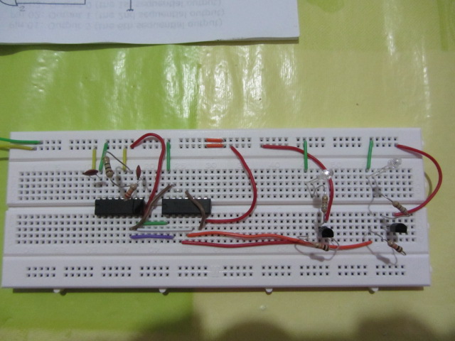

Ciao ragazzi, finalmente ho ordinato la merce ed ho avuto un po di tempo per provare a montare lo schema.
Indovinate? Non riesco a farlo funzionare ||O
Mi aiutate? Chiedo aiuto a tutti quelli che possano farlo ed in particolare a Foto UtenteGuidoB, ma solamente perché lo schema è il suo, non me ne vogliano a male gli altri :D
Ho montato tutto su una breadboard, ma nessun lampeggio o flash, mi si accende solo il led di sinistra, in modo fisso senza lampeggiare; non so cosa possa essere, sicuramente qualche collegamento errato, non credo sia dovuto all'alimentatore, perché può fornirmi massimo 15V e 8A, ho paura siano i componenti errati, ma dubito.
Ho usato i seguenti elementi
CD4060BE
CD4001BE
BC337-25
I fili giallo e verde ad inizio basetta sulla sinistra, sono rispettivamente verde positivo, giallo negativo.
Vi allego alcune, grazie qualora vogliate aiutarmi.

Messaggioda Foto UtenteGuidoB » 24 nov 2014, 19:37
In questi giorni sono un po' preso e chiedo scusa se ti rispondo di fretta.
Secondo me il 4060 non oscilla. Controlla che le resistenze e il condensatore che costituiscono l'oscillatore abbiano i giusti valori, siano collegate al posto giusto e facciano un buon contatto. Controlla che il 4060 sia correttamente alimentato. Verifica con un tester su uno dei suoi piedini di uscita (che non vari troppo velocemente) se la tensione che esce varia periodicamente da 0 alla tensione d'alimentazione con la tempistica giusta.
Una volta appurati questi aspetti possiamo andare avanti con l'indagine.
Macelettronic ha scritto:non credo sia dovuto all'alimentatore, perché può fornirmi massimo 15V e 8A
Regolalo a un po' meno di 15 V, visto che è la tensione massima sopportabile dalla maggioranza dei CMOS della serie 4000. 12 V per esempio vanno bene.
Macelettronic ha scritto:ho paura siano i componenti errati
Sai misurarli col tester e/o leggere il codice colori delle resistenze?
