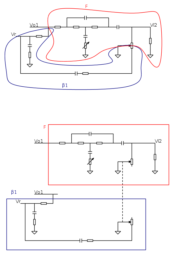

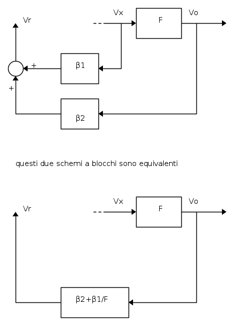

Per esistere esiste e anzi si tratta abbastanza facilmente con la così detta algebra dei blocchi, se ad esempio il tuo ultimo "schema" (please usa Fidocad! :? ) fosse corretto potresti "portare \beta_1 sull'uscita dividendolo per F_1 :-)
e per sincerartene basta vedere che nel primo hai che
V_\text{r}=\beta_1V_\text{x}+\beta_2V_\text{o} ma dato che V_\text{o}=F\,V_\text{x}
sostituendo arrivi proprio a
V_\text{r}=\left(\beta_2+\frac{\beta_1}{F}\right)V_\text{o}
esattamente come nel secondo schema a blocchi :D

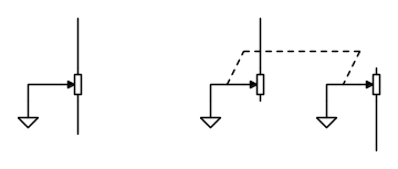

Ma fortunatamente lo schema originale dice una cosa diversa: il cursore del potenziometro del volume è collegato al riferimento, divide il potenziometro in due parti che "non si vedono" hai cioè due azioni contemporanee ma indipendenti.
una parte del potenziometro varia il tuo \beta_1 mentre l'altra carica in modo dipendente dalla posizione il filtro a T pontata all'uscita del primo stadio, due cose da studiare in modo praticamente indipendente.

non capisco però perché dici "se lo schema fosse corretto"
penso di aver capito il tuo ragionamento...
mi stai dicendo, lo ripeto per essere sicuro, che la funzione di trasferimento del filtro è strettamente dipendente dal valore del potenziometro Vol in quanto agisce in uscita al primo stadio un filtro a T composto dal potenziometro Vol stesso e dalle 2 capacità da 0.22uF.
una volta data per certa questa ipotesi perché lo schema a blocchi non dovrebbe essere corretto?
non basta tenerne conto sia nel calcolo della funzione di trasferimento del filtro sia nel ricavare \beta_1 ?

[13] Re: Testata basso
Messaggioda Foto Utentecarloc » 22 ott 2014, 23:20
guid ha scritto:[...]
Ok su questo siamo d'accordo :D
avevo ipotizzato che l'uscita del filtro si trovasse tra il potenziometro del volume e la prima capacità da 0.22uF mentre consideravo la seconda capacità da 0.22uF un condensatore di disaccoppiamento della componente continua, tra il primo e il secondo stadio, che insieme alla resistenza equivalente formata dal parallelo della resistenza da 1M e della resistenza da 100k (pari a circa 900k) formasse un filtro passa alto avente una frequenza di taglio pari a 0.8Hz.[...]
anche su questo direi che ci siamo :ok: (a parte il refuso di 900k al posto di 90k ;-) ) insomma direi che almeno fino a prova contraria possiamo considerare il polo introdotto dall'RC di accoppiamento al secondo stadio come molto lontano dagli altri introdotti dal filtro e pensare ai soli 90k resistivi come carico del filtro.
Il punto che non hai colto è che il cursore del potenziometro è a riferimento 0V (a massa si direbbe con un termine errato ma usatissimo), a valle del filtro non c'è nessun ritorno di segnale verso il primo transistor nello schizzo che hai postato sarebbe semplicemente\beta_2=0 :D

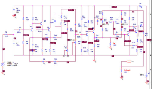

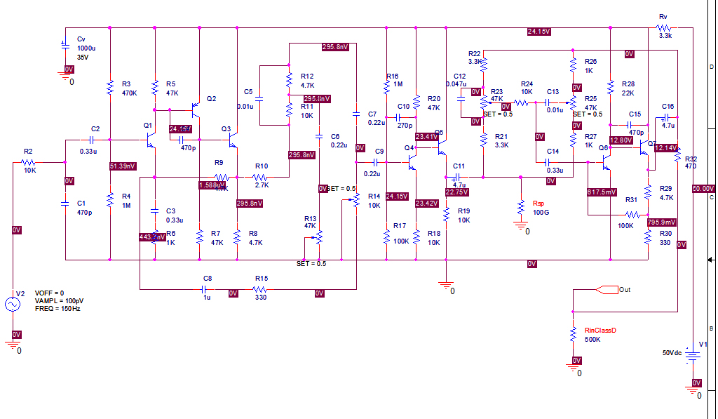

Messaggioda Foto Utenteguid » 24 ott 2014, 22:37
grazie Carlo, molto chiaro come sempre :ok:
farò come mi suggerisci anche perché, effettivamente, lo reputo un metodo corretto per approcciarsi al circuito :)
una volta che avrò fatto tutti i dovuti calcoli ve li mostrerò!

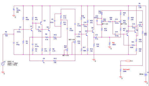

per avere un riscontro pratico con il circuito l'ho simulato con Spice...
vi ho allegato lo schema circuitale completo ridisegnato
(come ha giustamente suggerito Carlo è bene dare un nome a tutti i componenti :D )
ho aggiunto Rsp perché altrimenti spice faceva i capricci ma essendo di 100G (ahahah) è come se fosse un corto.
Ho dovuto aggiungere anche RinClassD altrimenti spice considerava la porta "out" come un floating point...
(anche se effettivamente non conosco quanto possa valere la Rin di un classeD)
principalmente riscontro 2 grandi perplessità...
1 dal punto di vista della polarizzazione parlando con SediciAmpere avevamo detto che la caduta di potenziale lungo Rv era di circa solo qualche volt ma da Spice è evidente che passa da 50V a circa 25V!
com'è possibile? Il mio principale dubbio iniziale si ripresenta più aggressivo che mai!
dunque devo trovare la Req che vede l'alimentatore nel circuito...
qualcuno saprebbe dirmi indicativamente come trovarla?
...ho delle difficoltà nell'imporre il ragionamento...

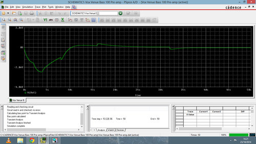

2 ho simulato un ingresso sinusoidale di frequenza 150Hz e di ampiezza 100pV per riprodurre un generico segnale di basso. Premetto che ho sbagliato unità di misura ( che vergogna, me ne sono accorto solo adesso #-o ) in quanto un segnale di basso generico ha un ampiezza di picco di circa 100mV e non 100pVolt, ma il risultato ottenuto è molto simile. In pratica in uscita ho una tensione come quella descritta dal grafico postato. E' normale che abbia in uscita ad un preamplificatore una situazione del genere? non avrei dovuto avere solo una sinusoide amplificata? (al più sfasata?)
oppure ho semplicemente sbagliato ad usare la simulazione?
ciao e buonanotte :)

Messaggioda Foto Utentecarloc » 25 ott 2014, 9:39
Che c'é qualcosa che non va é poco ma sicuro ....hai i primi due stadi interdetti :(
Vedi i risultati della simulazione del punto di riposo..... se prima non sistemi quello ttuttoil resto é garbage....
Vedi un po' magari i tuoi BJT non hanno modello oppure a causa di un problema con lo snap to grid dell' editor grafico hai delle connessioni mancanti.

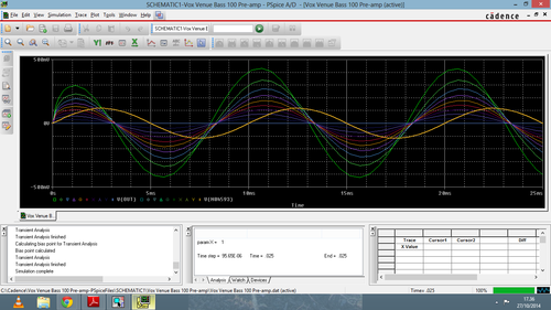

[20] Re: Testata basso
Messaggioda Foto Utenteguid » 27 ott 2014, 18:48
dopo averci sbattuto un po' la testa ho risolto il problema...
in pratica Spice legge l'unità di misura MOhm come milli Ohm e non come mega!
quindi in pratica mi considerava le resistenze da un mega come resistenze di un milli...
dovevo scrivere semplicemente MEG... ho fatto un altro errore da novellino #-o
in ogni caso ecco il grafico ottenuto!
(la sinusoide arancione un po' più doppia rappresenta il segnale in ingresso)
in linea teorica funziona ma ho alcuni dubbi...
in primis, non è un po' troppo basso il valore di picco della sinusoide in uscita?
immagino che 500mV siano un po' pochi...
ciao O_/
