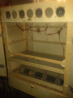

Io la butto li ma non puoi attaccarti alla rete elettrica ? con un piccolo alimentatore da 10 euro andresti ad alimentare le ventole senza problemi.
Diciamo le cose come stanno un pannello e una batteria costano talmente tanto da essere antieconomici. Neanche se usassi il tuo essicatore 365 giorni l'anni riusciresti a ripagarteli....
Anche dal punto di vista ambientale non si ha un grande beneficio visto che le batterie vengono costruite con materiali altamente inquinanti e anche la produzione di un pannello fotovoltaico è un'operazione inquinante....
Se poi ti manca la rete elettrica conviene comunque optare per una batteria da auto da poter poi comodamente ricaricare in un secondo momento ,in questo caso andrebbe anche bene una batteria usata il cui unico uso sarebbe quello di finire in discarica. Le batterie da auto vengono sostituite quando non sono più in grado di erogare le alte correnti necessarie all'accensione dei veicolo, ma per applicazioni con consumi ridotti vanno ancora benissimo.
L'unico motivo per cui avrebbe senso mettere i pannelli potrebbe essere un tio sfizio personale, in questo caso lascia stare quello che ho scritto :mrgreen:
Altra cosa a cui pensavo non so se le ventole da PC sono proprio adatte al tuo scopo... il flusso di aria che generano è modesto e sopratutto è concentrato a pochi centimetri di distanza appena allontani la mano non senti più niente. Sono fatte per raffreddare silenziosamente un dissipatore nelle loro immediate vicinanze.
Secondo me ci sono ventole più adatte ma lascio la parola ai più esperti.

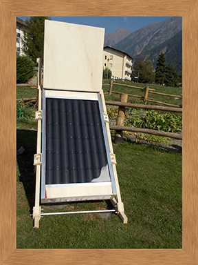

Ciao a tutti allego 2 immagini del marchingegno per farvi capire meglio.
Il sole riscalda i tubi (lattine di birra) all'interno del pannello inclinato e l'aria viene convogliata nell'armadio soprastante che vedete anche smontato ed aperto (vista da dietro) nel mio laboratorio. Di per sé l'ambaradan funziona senza bisogno di ventilazione forzata (ventole) in quanto l'aria che si scalda all'interno dei tubi (prelevata dall'esterno si veda in basso) sale naturalmente verso l'armadio di essiccazione. Volevo però incrementare le prestazioni e velocizzare il processo introducendo delle ventole che vedete praticamente già montate nella foto fatta in laboratorio (4 in alto e quattro in basso appena visibili giusto nel punto di immissione dell'aria calda nell'armadio). Concettualmente capite che un essiccatoio ad energia solare dovrebbe essere tale in tutte le sue parti per questo volevo alimentare le ventole tramite un fotovoltaico.
Va detto inoltre che la massima prestazione la si ha in pieno sole anche senza le ventole. Sotto il profilo di sperimentale quindi potrei provare ad accontentarmi dell'aiuto delle ventole solo quando la natura lo permette. Che ne pensate ?

Che ne pensi di creare un unico tubo a zig-zag attraverso le lattine, che va a su e giu su e giu fino al lato estremo del pannello?
.. in tal caso una volta che hai messo una singola ventolina in basso all'inizio del serpentone sei a posto
non serve neppure prevederla all'uscita secondo me: infatti essendo un sistema chiuso piano piano andrebbe automaticamente a regime e il flusso d'aria sarebbe garantito comunque
consumo corrente: solo 100mA
e quindi il pannello che ti serve puo' anche essere molto piccolo

Messaggioda Foto UtenteRussell » 29 ott 2014, 15:13
intendo aggiungere i componenti rossi in figura
se a quel punto aggiungi una singola ventola, in prossimità della freccia, che spinge l'aria dentro al serpentone, hai automaticamente movimento di aria in tutti i tubi... col minimo sforzo :ok:
Foto UtenteRussell
3.373 3 5 9
Messaggi: 2193
[48] Re: Circuito per ventilazione essiccatoio solare
Messaggioda Foto UtenteRussell » 29 ott 2014, 15:47
ad essere pignoli... per fare come dici, ovvero sfruttare anche la naturale tendenza a muoversi dell'aria calda rispetto a quella fredda, sarebbe il massimo mettere in orizzontale tutto l'ambaradan
a quel punto anche a ventola ferma saresti tranquillo... se poi parte la ventola tutto funziona anche meglio
lo so... puo' essere che tu non possa fare questa modifica... vabbè, sara' per la prossima volta :D

Messaggioda Foto UtenteFABIO69 » 29 ott 2014, 17:43
L'idea è interessante e per questo ti ringrazio ci sono però tre considerazioni:
1) la portata dell'aria sarebbe ridotta di 8 volte;
2) ad oggi eseguire la modifica è piuttosto laborioso
3) A mia avviso non basterebbe proprio una ventolina da 0.1 A per far fare tutto quel giro all'aria;
A ripensare il progetto però ci sarebbe da pensarci su
Foto UtenteFABIO69
0 3
Messaggi: 26
Iscritto il: 17 ott 2014, 16:27
[50] Re: Circuito per ventilazione essiccatoio solare
Messaggioda Foto UtenteFABIO69 » 29 ott 2014, 17:47
...una quarta considerazione inoltre è che l'aria potrebbe (dico potrebbe) arrivare all'interno dell'essiccatoio troppo calda e cuocere i prodotti.....(forse....sarebbe da provare)
